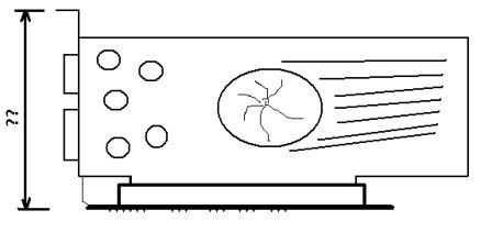

Ich bin gerade dabei mir einen PC zusammenzubauen, der unter sehr beengten Bedingungen betrieben werden soll.
Dazu muss ich vorerst jedoch wissen, wie hoch ein Mainboard mit Grafikkarte ist.
Das ganze sollte nicht höher als 11 bis max. 12 cm sein, sonst wird es probleme geben..
Abstand vom gehäuse zum Mainboard wird es keinen geben, da es aus Kunststoff besteht, und darauf angeschraubt wird.
vl hat ja einer von euch die 2 komponenten zur hand und kann mir da mal nachmessen.
THX@all

Wie bereits in dem Thread "Mini "gaming" pc unsichtbar klein!" erwähnt:
Also ich bin beim Mainbaord mit eingestecker GraKa auf 10,9cm gekommen (ohne Abstandshalter).
Gemessen wurde mit einer Schieblehre, das Ergebnis dürfte also ziemlich genau sein.

ich bin mal der meinung die bauhöhe von der untersten grafikkarten kontakt-kante bist zum letzten lötspitzelchen auf der unterseite vom mainboard sollte dann auch nicht recht unterschiedlich ausfallen 😀

Ok, das war eine uralte Karte und da ging die Platine nicht über die Slotblende, bei einer 7600GS waren es dann 0,5cm mehr - also ca 11,4cm.
Und bei meiner GTX460, die ich zur Zeit verbaut habe, sieht es ähnlich aus - messen konnte ich nicht, aber die dürfte auch nicht mehr als 0,5cm herausragen.

ja die slotblende wird sowieso abmontiert bzw abgeschnitten falls sie zu lang ist..
mal sehen welche graka ich nehme, aus platzgründen eh vl diese hier:
länge und breite wiederum egal, die höhe ist ja das wichtigste
und die ist bei dieser low profile karte noch idealer... mal sehen..
