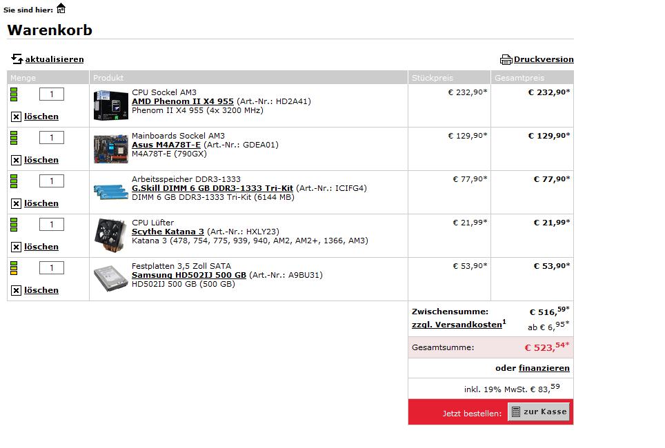

So,
Ich hab mir mal bei Alternate n bisschen was zusammen gestellt (siehe Anhang)
Muss man auf ein AMD/ATi Chipsatz setzen wenn man ein AM3 Brett haben will? Laut Alternate passt nur der Scythe Katana auf ein AM3 Sockel, stimmt das? Oder kann ich auch jeden AM2+ Kühler nehmen? Ist der GSkill Ram ok? Oder gibts dadrüber was negative zu berichten?

das hast du dir schön zusammen gestellt. bei hardwareversand gibt es auch die 945er modelle. die sind da 20€ günstiger. allerdings sind diese dann keinen BE version.
du kannst auf jedes sockel AM3 board/CPU einen sockel AM2/+ kühler verbauen, hallterungen etc. sind alle die gleichen.
mobos mit nforce chipsatz für AM3 habe ich noch keine gesehen und gibt es bisher auch noch nicht, sollen aber noch kommen, die frage ist nur wann?
ansonsten schöne zusammenstellung:bigok:
hab ich ganz übersehen.
die trippel kits sind eigentlich für den i7er gedacht. AMD unterstützt keinen trippel-channel.
ergo tuen es auch "normale" 4GB kits😉
Aso. also dann 8GB.. naja schadet ja nicht 🙂

also das von dir gewählte board ist schon i.o. auch wenn es von ASUS ist und ich ASUS nicht sonderlich mag.
ansonsten würde ich da zu einem gigabyte board tendieren. so wie dieses,
zwei PCIx steckplätze haben die alle, auch wenn es bei den meisten nur zwei mal 8x lanes sind, nur die teureren haben da die 2 mal 16x lanes.
daher ist das auch schnuppe.😉
