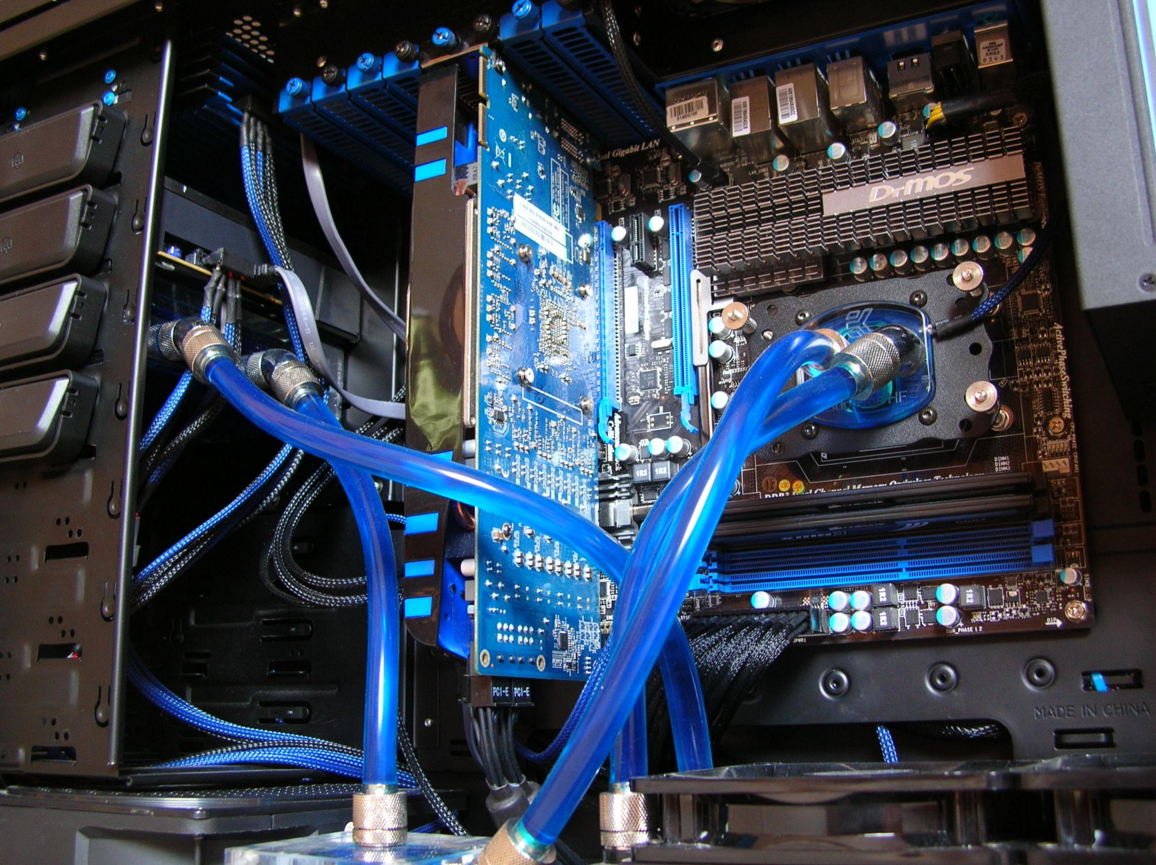

also nen AGB für 85€ finde ich echt total bescheuert...
Nen schöner von EK tuts da auch:
Und warum willst Du blaues Plexi haben wenn Du auch einfach blaue Flüssigkeit nehmen kannst?!
Mein Supreme HF ist auch mit Plexi Top und mit der Feser One Blue sieht das ziemlich cool aus.
Die Schläuche sind übrigens auch klar.
Kannst es ja mal bei mir anschaun...http://www.pcmasters.de/forum/systemvorstellung/38587-mein-amdchen-12.html

das siehste doch auf meinem Bild am CPU Kühler gut...
Gööööillllll 😀
Vorbildhaft für mich so ungefähr wird meiner am Ende aussehen.
Hoffe ich mal😀

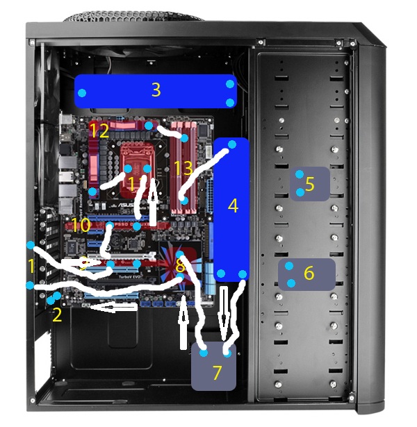

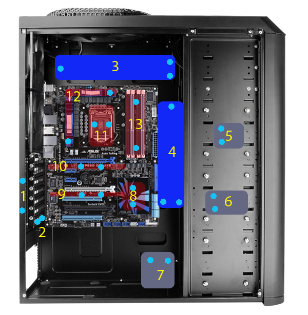

So ich habe jetzt mal was gebastelt und zu sehen wie man das ganze optimal verbinden kann oder soll und wo sollte man den Durchflussensor einbauen 😕
attachment.php
1 Originale durchführung für den schlauch
2 Alternativ Slotblende durchführung
3 Möglicher platz für AGB
4 Möglicher platz für AGB
5 Möglicher platz für die Pumpe
6 Möglicher platz für die Pumpe
7 Möglicher platz für die Pumpe
8 Chipsatz
9 GraKa
10 Graka
11 CPU
12 Mosfets
13 RAM
Das ist mein erster gedanke

na das sieht doch ganz gut aus 🙂 du könntest auch anstatt dem ek aufsatz für die pumpe einen agb auf die pumpe bauen. bisschen geld und platz gespart. wo du den dfm hin packst ist eig egal. wirst überall die gleichen werte haben. den ram würde ich aber wie gesagt echt nicht mit kühlen. das lohnt nicht dafür geld auszugeben.
Also das mit dem RAM mache ich trotz dem wegen der Optik, bei der Summe Geld ist es schon egal :rulez:
Und AGB bleibt auch so ist Optisch anspruchsvoller 😎
da hast du natürlich recht. ansonsten kannst dus eig so lassen. würde den agb aber neben das mainboard machen. kommt so schnell keine luft ins system.
