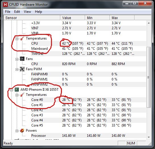

Ich habe heute meinen Mugen 2 verbaut und musste feststellen, dass die (X6 1055T) CPU Temp genauso hoch ist wie beim Boxed Kühler.
Einigen Usern ist das in meinem letzten Beitrag auch aufgefallen, und meinten, dass etwas nicht stimmen muss.
Aber was kann das sein?
Ist 38-42 Grad im Idle zu hoch?
Der Lüfter wird über das Bios und Expert Fan von ASUS gesteuert und steht auf Standard.
Warum steht bei dieser Auslesung, die CPU Temp sei bei 42 Grad aber jeder einzelne Core hat 27 Grad? 😕
(Achja, an der WP sollte es nicht liegen, die wurde nur sehr dünn aufgetragen und mit einer Visiten Karte abgezogen.)

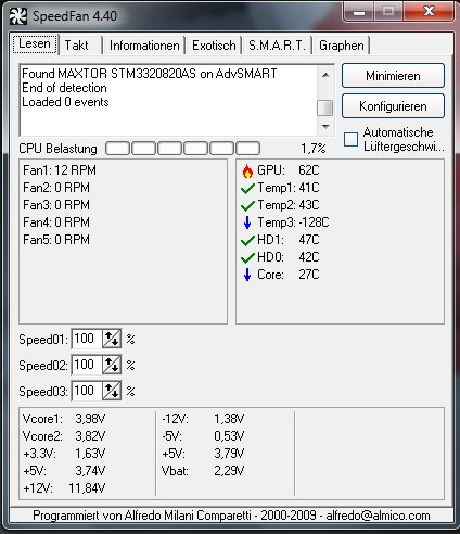

Also eins muss mir einer mal verraten, vielleicht erübrigt sich dann auch dieser ganze beitrag hier 🙂
Auf welche Temperatur muss ich achten und Wert legen?
1. Auf die CPU Temperatur
2. Auf die Core Temperatur
Laut SpeedFan habe ich nähmlich bei einer CPU Temperatur von 41 Grad eine Core Temperatur von 27 Grad, was ja vollkommen OK wäre?
Für Idle scheint mir die Temp etwas zu hoch zu sein.
Welchen Tower hast du denn? vielleicht brauchst du mehr Airflow.
Warum der Core nur 27° hat ist seltsam ist die Auslesung vielleicht unkorrekt? 😕
Ist schon etwas komisch...
Laut Test von Computerbase erreichte die Maximaltemperatur 42°c unter Luft.
Diese wird sowohl über ausgelesen, als auch noch einmal mittels Infrarotthermometer überprüft.
Die 27°c Core Temperatur sind ein Auslesefehler.
Wie heiß wird deiner unter Volllast?
Wenn es auf die CPU-Core Temperatur und nicht die CPU Temperatur geht ist ja alles im grünen bereich.

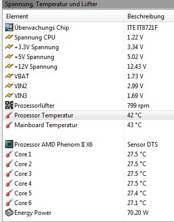

Laut SpeedFan liegt sie im Idle modus bei max 30 Grad und mit Prime95 Stress-Test komme ich auf ca. 50 Grad.
Das komische ist, mein ASUS Tool hat die CPU Temp mit 10 Grad mehr ausgelesen.
Warum?
Das Tool bezieht sich auf die alten Sensoren, wo die Temperatur der CPU oberfläche gemessen wird.
Neue Tool messer mit dem DTS Sensor, der in der CPU verbaut ist, und dort wird jeder einzelne Kern gemessen.
Aber was mir wichtig ist, auf welche Temp kommt es denn jetzt an?
Bei den ganzen Test Berichten oder bei Euch die Ihre CPU Ocen, welche Tempt beachtet ihr?
das beste ist wenn du mal direkt im BIOS nachschaust , denn da müssen die temps richtig sein
Nein! Im Bios wird auch nur die Oberflächentemperatur gemessen und nicht die Kerntemperatur.
Sagt mir doch bitte mit welchem Programm ihr eure CPU ausmisst?
Und dann können wir vergleichen und sagen ob meine zu hoch ist.
Habe grade eben mit ASUS telefoniert.
Die sagten, das es im Bios ein auslesefehler sein kann.
Ich habe ja ein BiosUpdate gemacht und er meinte ich soll nach einem Update ein CMos reset machen.
Eventuell, ließt er dann im Bios die richtige Temperatur aus.
Falls nicht, meinte er, dass die CORE also Kern-Temperatur maßgebend sei.
Werde später ein CMos reset machen und mit HWmonitor nochmal messen.
Letzten Endes wirst du mit keinem Tool eine exakte CPU-Temperatur bestimmen können. Ich muss dir aber sagen, dass sich 50°C unter Last realistisch für den Mugen 2 anhören. In sofern richte dich mal ruhig nach dem Wert... Es ist halt so, dass in Foren allgemein mit Temperaturen hantiert wird, die mit der Realität nicht viel zu tun haben. Darum sind Vergleiche untereinander auch skeptisch zu betrachten.
Ich wollt nur mal anmerken das bei allen X6 die Temp Diode defekt ist, kann man auch nachlesen. vll. liegt das daran 😉
Auf dem Heatspreder liest kein Programm die Temperaturen aus, da dort überhaupt keine Sensoren sind.
Die CPU Temp wird meist an irgendeinem Sensor am Mainboard ausgelesen.
Entscheidend ist hier also die Core Temperatur. - 5°C sollte dies einen Verlässlichen Wert für die Temperatur des Heatspreders ergeben. Überschreitet dieser Wert nicht das von AMD angegebene Maximum, gibt es kein Problem.
