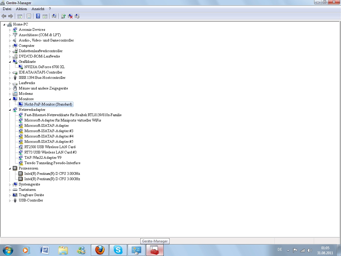

der monitor wird nicht mal erkannt. auch mit den treibern aus der homepage nicht, wird als "nicht pnp monitor" angezeigt.
habe ein bild zu veranschulichung hochgeladen, weiß nicht ob es auf dem bild abgebildet wird und bemerkt habe ich noch, dass es stellenweise (an 2 vertikal verlaufenden stellen) "besonders" unscharf ist, im gegensatz zu den anderen stellen am monitor.

Mach mal einen Rechtsklick auf den Desktop -> Bildschirmauflösung. Dort im Menu klickst du auf Erweiterte Einstellungen und dort auf Alle modi anzeigen. Wähle dort den untersten aus, drücke auf OK und dann auf Übernehmen. Ich denke das sollte helfen.
Beim Lesen in diesem Thread muß ich feststellen, daß ich wahrscheinlich zur Zeit mit fast demselben Problem kämpfe. Nur daß ich 'nen Flatron E2350V von LG hab. Gerade festgestellt, daß der auch non-PNP ist. Da fehlt das PNP-Signal vom Monitor an der Grafikkarte. Wenn's mit dem anderen Kabel funktioniert hat, wurde bei deinen jetztigen Kabel die PNP-Leitung eingespart. Über diese Leitung stimmen sich Monitor und Grafikkarte ab, welcher Grafikmodus gewählt wird. Wenn da keine oder gar falsche Infos laufen, sind fehlerhafte Bilder möglich. Mein alter 15"Samsung-TFT schafft 1024X768X75Hz, meine GT240 meinte aber, da hängt 'ne Röhre dran mit 1280X1024X85Hz. Der Monitor quittierte mit "Videofrequenz zu hoch". Abhilfe schaffte in diesem Fall das Unterbrechen dieser PNP-Leitung. Kann sein, daß bei dir gerade dieses Signal benötigt wird.
hast recht, habe ein neues kabel auf dem trödelmarkt gekauft (1 € ;D ), es geht jetzt wieder ;D bevor ich noch blind werde...
