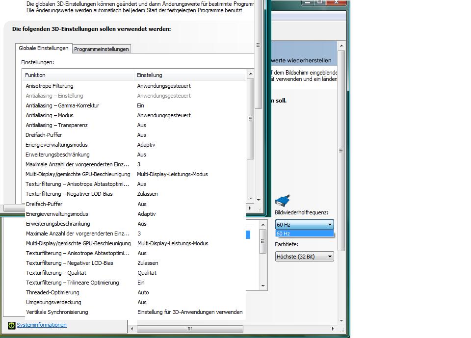

Hab noch ein Bild von den Einstellungen die ich machen kann.

hm komisch, mir fällt dazu nichts mehr ein, du könntest die gafikkarten treiber mal deinstallieren und den neusten nochmal installieren
kauf dir aber auf jedenfall ein dvi kabel.

Grakatreiber neu installieren rate ich auch mal, komisch das du 60hz nur wählen kannst. Stellst du das Im Treiber ein ?
Versuch mal direkt von Windows das zu nehmen unter Anpassen, rechtsklick. da kannste irgendwie auch ein Hacken setzen nur die Modi anzeigen welcher der Monitor unterstütz.
Normal stelle ich Auflösung und Herzzahl im Windows ein aber hat eben im Treiber besser gepasst zum es zeigen. Das Häckchen habe ich auch schon versucht raus zu machen aber es werden trotzdem nur 60Hrz angezeigt:fuchtel:
