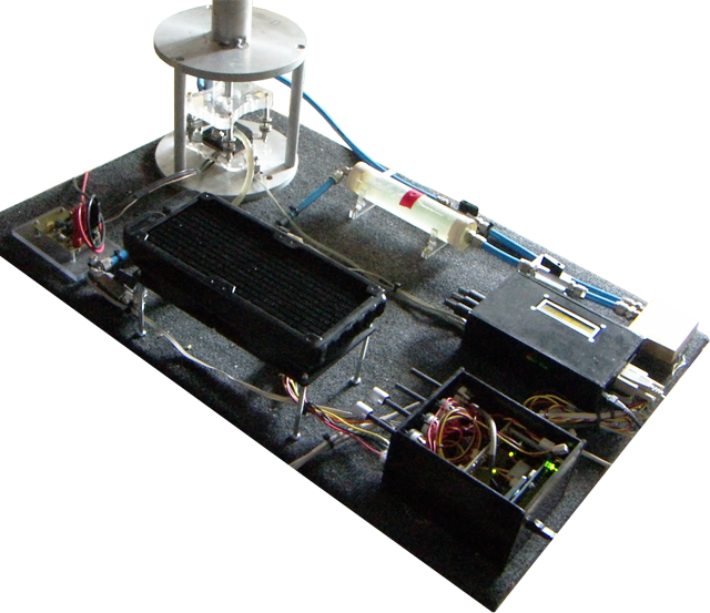

Das alte Setup

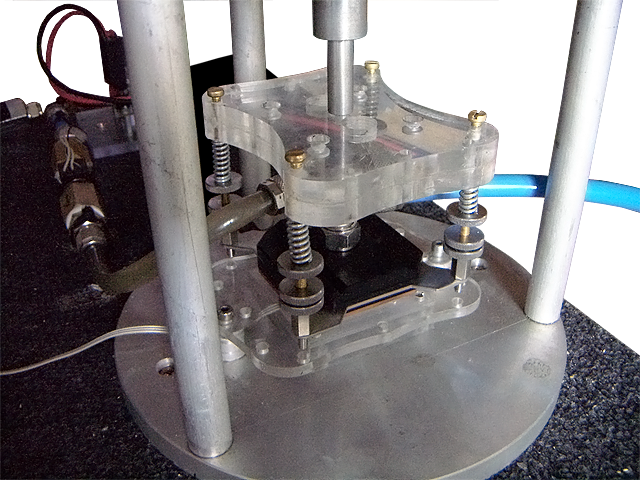

Der alte Teststand konnte nur Wasserkühler aufnehmen da ausschließlich mit Sensorik ohne Pc Hardware getestet wurde. Geheizt wurde mit einen FET (200W) der an einen Dummy befestigt wurde. Der Dummy basiert auf einen Intel Q6600.
Dort erkennt man den Dummy mit integrierten Heatspreader, sowie eine Bohrung wo der FET befestigt wird und eine Bohrung für den Temperatursensor.
Auf diese Einheit wurde der Wasserkühler montiert. Der FET ist mittels Spindeltrimmer von 60-200W stufenlos zu steuern. Diesen Part übernimmt der FETHEATER. Der FETHEATER wurde vom Pseudonym "Crisbe" aus dem Kaltmacherforum entwickelt welches ein Bestandteil der Lightversion der WPS ist. Der FETHEATER wird mit einen laststabilen Labornetzteil gefüttert, falls mal Stromschwankungen am Netz auftreten sollten.
Die Temperaturen wurden mit der Software Tempmoni ausgelesen welches ebenfalls aus dem Kaltmacherforum stammt. Die ermittelten Temperaturen der 3 Temperatursensoren welche im Dummy, Wasser und an einer Ecke des Teststandes angebracht sind, werden in einer csv Datei ausgegeben, die in Exel zu einen Prüfprotokoll erstellt werden.
Das Thermometer ist ebenfalls eine Eigenkreation von Crisbe. Die Grundgenauigkeit liegt bei unter 3%. Es gibt 4 Temperatursensoreingänge die mit Adaptern erweitert werden können. Die Übertragung der Daten an einen Pc/Laptop geschieht über eine RS232 Schnittstelle. Jede Sekunde werden die Werte an Tempmoni geschickt um am Ende ein Logfile ausgeben zu können.
Der Durchfluss wird mit dem Vision 2000 Durchflussmesser ausgelesen. Er ist einer der Durchflussfreundlichen Vertreter der DFM's Aufgrund seiner G3/8" Außengewinde. Angeschlossen ist der Vision 2000 an das Aquacomputer Poweradjust für Laing. Diese Platine kann gleichzeitig noch die Laing DDC 1T Plus regeln. Die Genauigkeit des DFM liegt bei 3% und die Wiederholgenauigkeit bei 0,5%. Im selben Gehäuse ist auch die Lüftersteuerung integriert die ein Kumpel von mir selbst gebaut hat. 4Kanäle mit 4 Spannungsoutputs. -> 3V, 5V, 8V und 12V. Einzustellen über einen Drehpoti.

Wie das Gesammtsetup ausgesehen hat könnt ihr auf folgenden Bildern entnehmen.

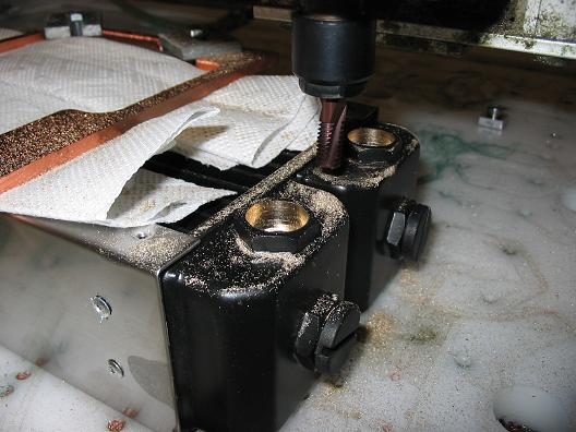

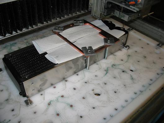

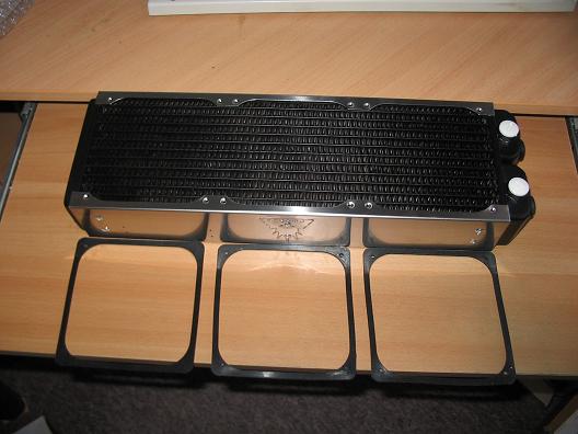

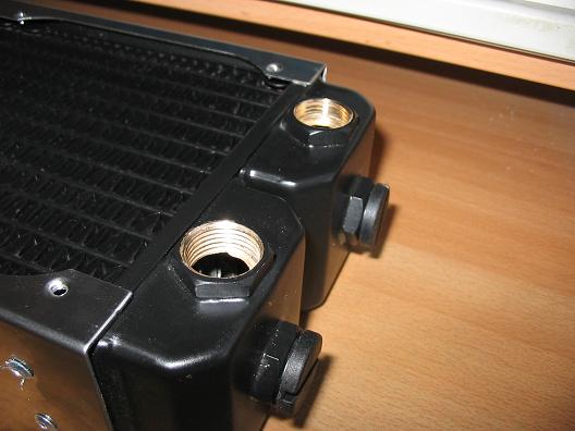

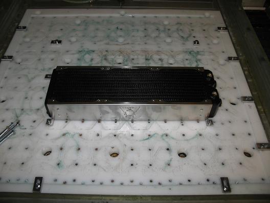

Hi, vor 2 Wochen habe ich den Radi mal etwas Durchflussfreundlicher gestaltet. Leider gibt es keine Radi mit G3/8" Anschlussgewinden mehr, daraufhin habe ich die Gewindebohrungen aufgefräßt und dort G3/8" Gewinde eingearbeitet. Ging alles Wunderbar und hat beim ersten mal funktioniert. CNC sei Dank.

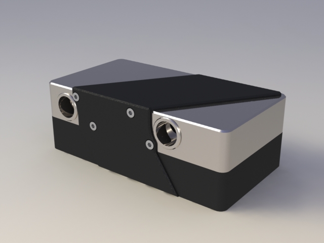

Die vergangenen Tage hab ich mal ein Duallaingdeckel/Case gezeichnet.
Das Material ist schon hier und wartet auf Bearbeitung. Hoffe das ich das Teil schnell gefräßt bekomme... Habe immo nen haufen Stress.
Der eigentliche Deckel besteht aus Messing. Der wird auf jedenfall vernickelt. Die anderen Teile bestehen aus Alu. Mal schauen ob die eloxiert werden, oder ob ich die pulvern lasse.
Vorab erstmal ein renderpic

das teil wird richtig teuer. das material kostet schon 50tacken. 200öcken will dafür bestimmt keiner ausgeben^^
das sollte nachher aber so in etwa schon aussehen können

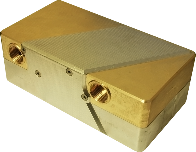

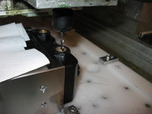

Habe heute mal ne Nachtschicht gemacht und schonmal 3 von 4 Teile für das Pumpencase gefertigt. Die Aluteile sind fertig und bereit für den Eloxierer. Das Messingteil, der eigentliche Pumpendeckel, soll heute noch auf den Tisch landen. Allerdings hab ich nur bis mittag Zeit da danach ein Windowcut ansteht. Mal schauen ob ich alles schaffe.
Weiterhin ist immernoch die Lüfterfrage offen. Da hoffe ich jedoch das die Bestellung bis ende des Monats raus ist und ich mir mal ein paar Verdächtige verhören kann. Potentielle Übeltäter habe ich ja schon rausgesucht.
Die Hardware soll im laufe der Woche ebenfalls eintreffen sodass ich dann wo möglich auch bis ende des Monats die Layoutplanung abschließen kann. Ma gucken wo das noch hinführt... Aber erstmal 2 Pix
Die Kanten sind von der Qualität nach dem Fräsen ziemlich rau gewesen und leicht verschmiert. Das lag daran das ich trocken fräsen musste. Nass gäbe das eine riesen Sauerei -.- Zum glück kommt Anfang Februar ein Gehäuse für meine Ritze, da kann ich dann auch schnell und nass richtig durchs Alu hacken ohne Sommersprossen. Nach dem Fräsen hab ich die Kanten übern Bandschleifer gezogen und poliert. Das schaut soweit schon ganz ordentlich aus. Hier und da sieht man zwar noch die eine oder andere Rattermacke, das wird man aber nach dem Eloxieren nicht mehr erkennen. Von daher geht das noch in Ordnung.
Freue mich auf Feedback.
Nun ist auch das letzte Teil fertig. So an sich sieht das Teil schon nicht schlecht aus, aber eloxiert und vernickelt wird das ein echtes Edelteil. Bevor die aber oberflächen behandelt werden, schlichte ich die kannte nochmal. Ein bisschen Fleisch hab ich ja noch. Und ich habe das Teil mal gewogen. 2250gr excl. Pumpe. Ist schon ziemlich krass...
Naja, erstmal ein Bild. Später gibts denn dazu mehr.
Seid gestern sitze ich um unzählige Wasserkühlerbilder fertig zu machen, dabei habe ich schon 3 weitere Bilder des Deckelcases gemacht die ich euch nicht vorenthalten möchte.
Zugegebenermaßen hat das Teil ein Bug. 3 von den 8Stk. M4 Gewinden um die beiden Laings befestigen zu können sind nun keine Sacklochgewinde mehr o| Wenn man es normal verbauen würde, würde die Brühe an diesen Schrauben heraustreten. Allerdings werden die Gewinde mit Teflonband eingewickelt sodass es dort dann abdichtet. Also kein Problem. Das schlimme dabei ist jedoch, das ich die Programme schon einen Monat vorher geschrieben habe, ohne diese 3 besagten Löcher 😵 Das hatte auch einen Grund^^ Leider wollte ich schlauer als ich selbst sein und programmierte die 3 Löcher nachträglich noch hinzu. Wäre jedoch nicht nötig gewesen da die 4 Schrauben die so oder so geschmeidig passen nur zur Zentrierung dienen. Die Laing wird durch den Aluboden an den Deckel gequetscht. Das funzt, weil die Tasche im Aluteil genauso tief ist wie die laing selbst.
Ich hab auch grad noch den Maschinenschraubstock aufn Tisch, dann werde ich die Kanten nächste Woche mal schick schlichten und einen Probelauf machen damit später alles eloxiert und vernickelt werden kann. Immerhin wollen wir dem Render ja treu bleiben
Whatever ihr schaut euch sowieso lieber pix an^^
