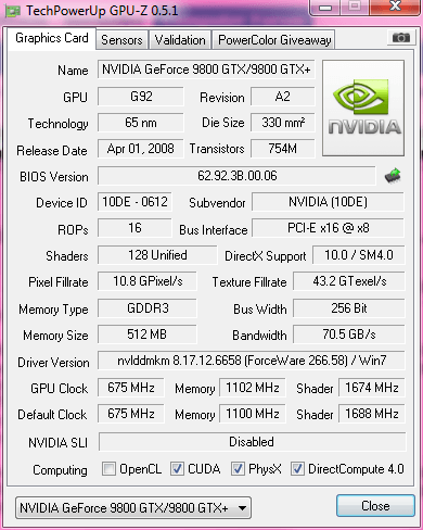

Datendurchsatz prüfen.
herunterladen, ausführen, Screenshot machen und posten oder alternativ: Auf jedes Zeichen genau hinschreiben, was hier steht:
"Bus Interface"
Das Format sieht so aus "PCI-E 2.0 x16 @ x16 2.0"
Wie schauts bei dir aus?

Also wollte das Programm installieren und aufeinmal kam diese meldung:
und hier die werte:

Danke für's Posten des Bildes.
Gut, die Karte läuft also auf PCI-E 1 und der Slot liefert nur x8.
Trotzdem sollte das kaum die miesen Werte im 3DMark erklären können... nicht mal im Ansatz.
