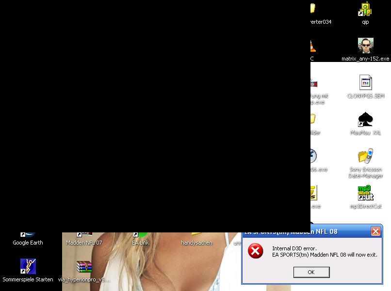

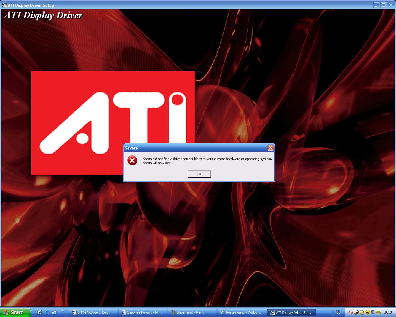

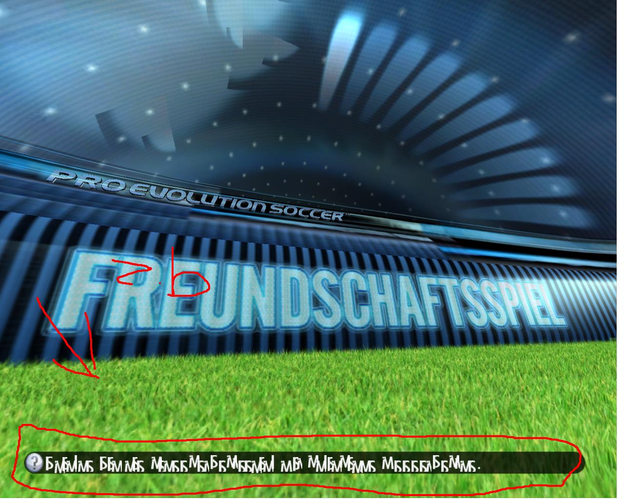

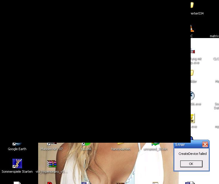

hab die Karte dann eingebaut... danach versucht den neusten ATI Treiber zuinstallieren (7.10) klappt nicht, weil meine Karte angeblich nicht damit kompatibel ist.(siehe bild "Softwarefehler" unten) Hab dann den Treiber der CD genommen die bei der Graka dabei war, damit klappte alles super aber nun wird bei allen Spielen, Texte zb im Menü nicht richtig angezeigt (siehe ebenfalls Bild "Grafikfehler" unten) Danach hab den den neusten Treiber den Sapphire extra für 3 Karten ( ATI RADEON™ HD 2400Pro/2600Pro/2600XT(AGP Only!) Windows XP(32/64-bit)(multilanguage) - Release Datum 4.11.07 ) rausgebracht hat. Einfach über den Treiber der CD installiert und nun, komm ich nicht mal mehr ins Spiel... wegen folgendem Fehler (siehe unten, bild "Fehler1" und "Fehler2")

Hi,
also du solltest
1.die Treiber noch mal ganz entfernen.
2. Solltest du schauen, ob es ein BIOS-Update mit Radeon 2xxx-Unterstützung für dein Mainboard gibt.
3. Die Grafiktreiber (am besten, nur die Grafiktreiber ohne das CCC) wieder installieren.
Das Problem der Asrock-Mainboards ist die fehlende Unterstützung der Radeon 2600XT.
Viel Erfolg!
