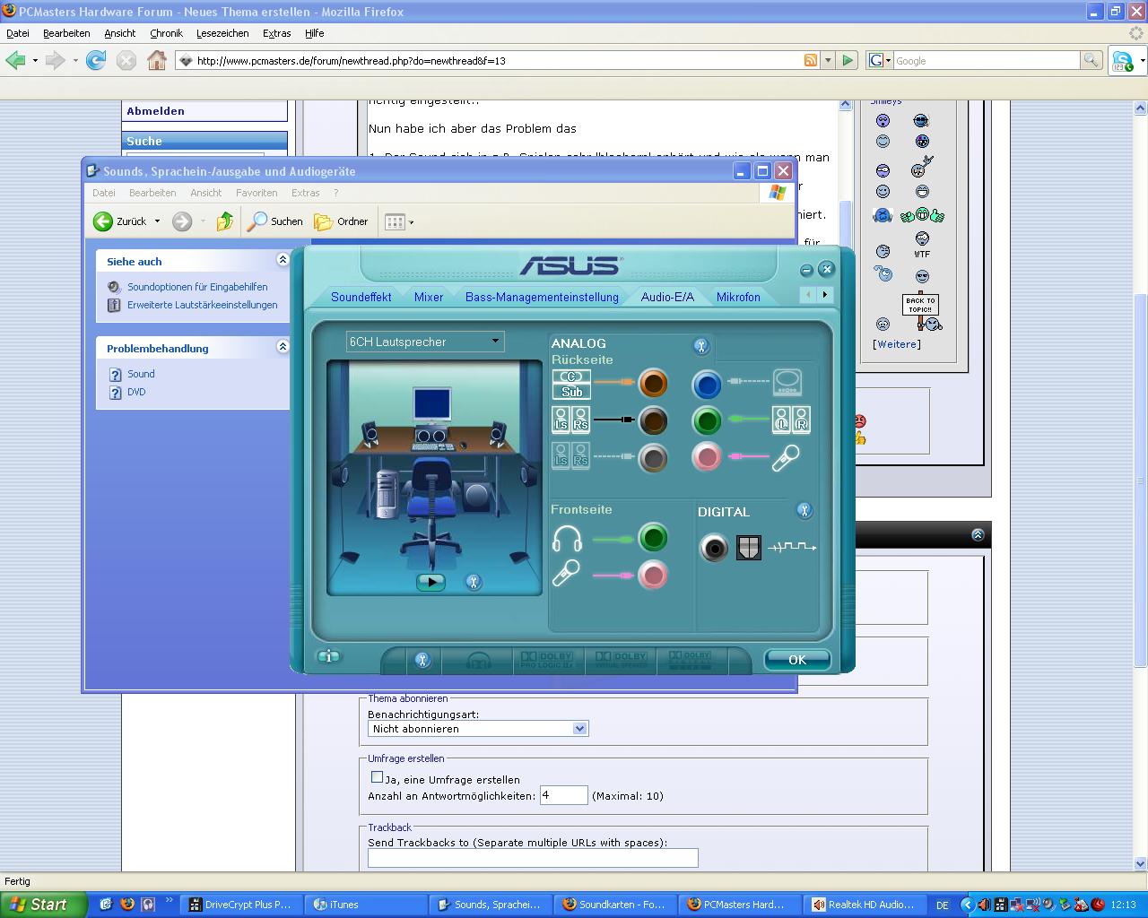

Habe winxp neu aufgelegt und jetzt funzt mein sound nicht mehr (richtig).
Habe alles so angeschlossen wie's empfohlen und beschrieben wird im Handbuch und es klappt einfach nicht. . .
Habe nen asus p5w dh deluxe board.. also einen realtek 7.1 HD audio chip onboard.
Wenn ich mein 5.1 Teufel System dort anschließe muss ich auswählen was der eingesteckte Stecker eigentlich is (Front, CTR/Bass, Rear, Side), ist auch alles richtig eingestellt..
Nun habe ich aber das Problem das
1. Der Sound sich in z.B. Spielen sehr 'blechern' anhört und wie als wenn man eine Schallplatte abspielt.
2. Ingame meine Frontboxen nur funktionieren und der Sound einfach nur :fuchtel: .
3. Im normalen Windowsbetrieb die Centerbox >überhauptnicht< funktioniert.
Habe so ziemlich alles ausprobiert denke ich, aber ich finde keine Lösung für mein Problem :/
Hoffe ihr habt nochn paar Ideen
Hänge euch noch ein Bild vom RealtekTool an
**Die Centerbox geht beim Audiotest beim Proggi schon..Is mir gerade noch aufgefallen, aber bei Musik, Spielen oder Filmen nicht..

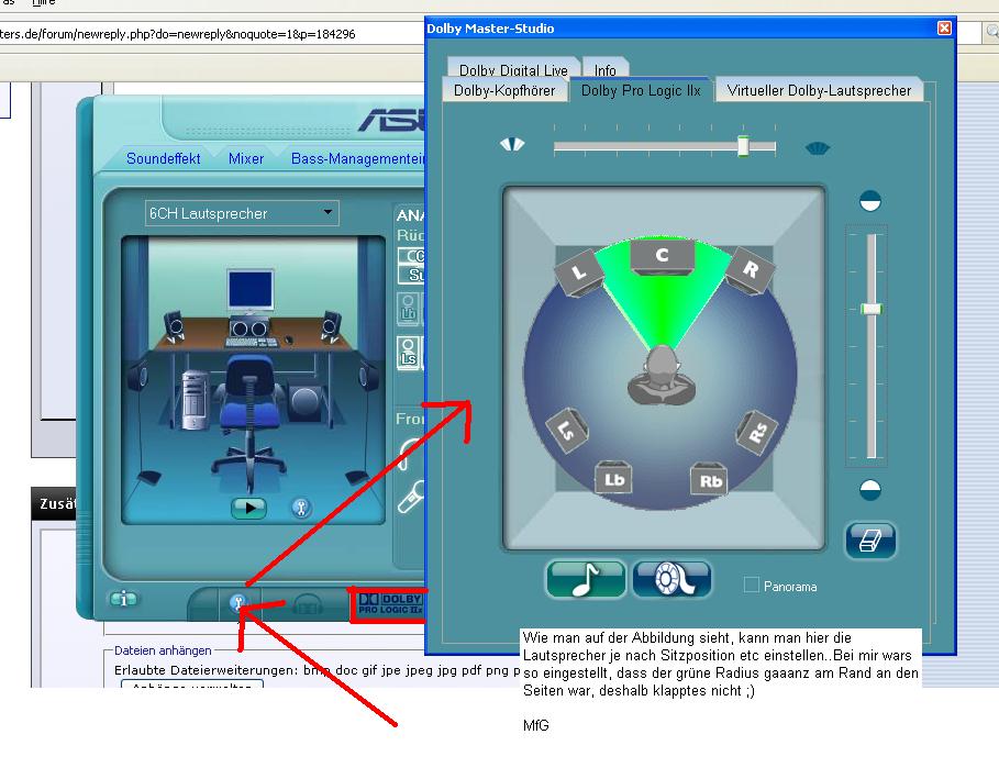

Problem gelöst! Juhuuu wieder 5.1 😀
Ich häng euch nen Bild an..Die Treiberinstallation hatten da wohl was falsch eingestellt..:fuchtel:
wäre beinahe ausgetickt als die ..hehem.. vom Asus Support keine Idee mehr hatten..Ich soll mal CMOS Reset machen..
Egal, funzt!
