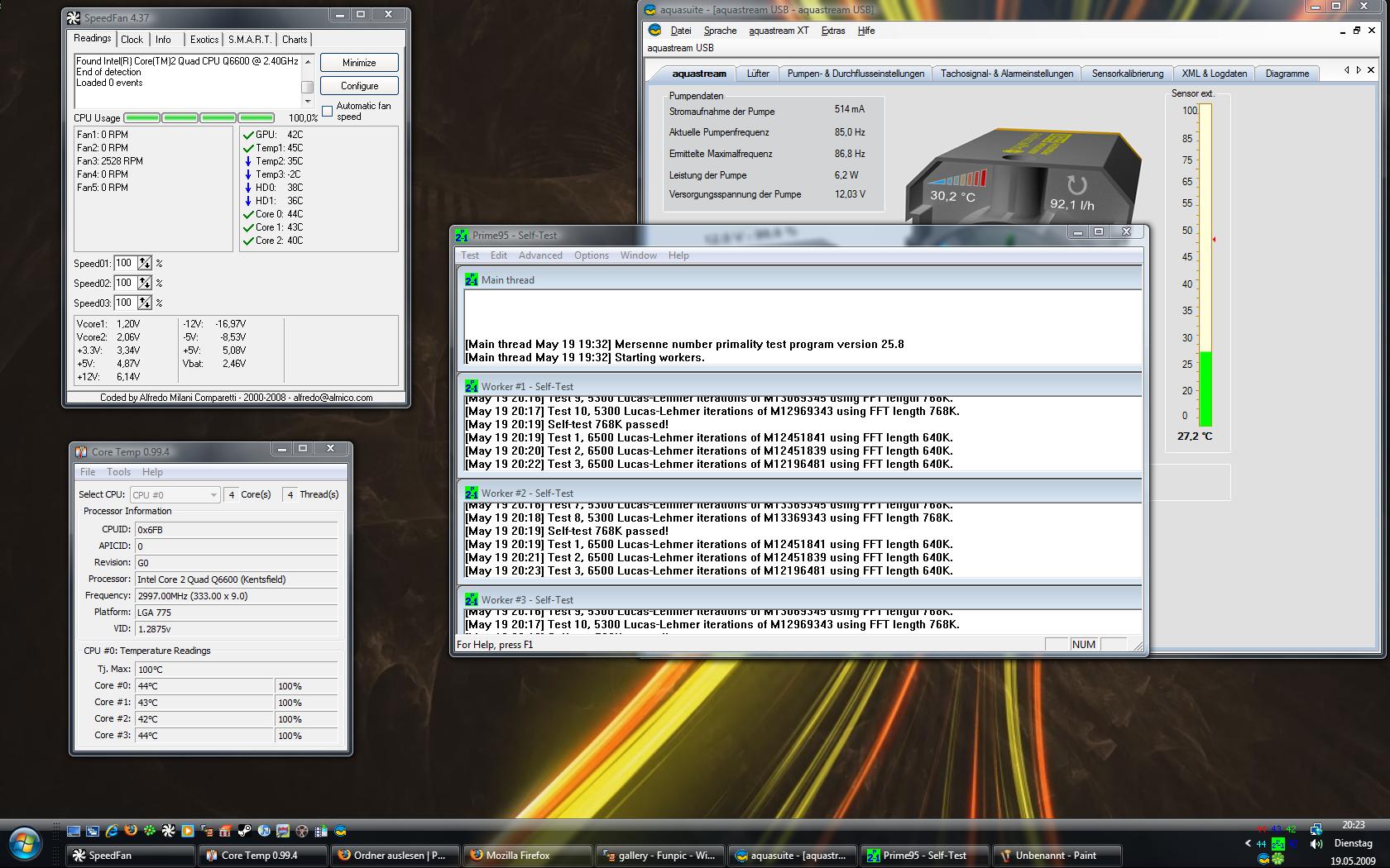

habe meine Wasserkühlung nun seit 7 Tagen in Betrieb und da es für mich eher noch Neuland ist, wollte ich euch mal fragen, was ihr zu den Temperaturen sagt. Ich Persönlich finde es nen bischen hoch, was meint ihr?

Mein Q6600 läuft auf 3.0GHz (333x9) mit normaler VCore, Grafikkarte hat noch normale Standartwerte.
Temperaturen (Idle):
Temperaturen(Prime):

Idle.. bin eigentlich im moment nur am surfen im Internet...
