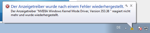

ich habe leider seit 2 Wochen ungefähr das Problem, dass sich meine Grafikkarte ständig und das bedeutet alle 5 Minuten und dann 3-4 mal hintereinander aufhängt. Das ganze läuft so ab, dass der Bildschirm ungefähr 1 Sekunde einfriert und anschließen schwarz wird. Danach bekomme ich unten links folgende Meldung:
Der Anzeigetreiber wurde nach einem Fehler wiederhergestellt.
Der Anzeigetreiber "Nvidia Windows Kernel Mode Driver 353.38" reagiert nicht mehr und wurde wiederhergestellt.
In der Ereignisanzeige wird es wie folgt beschrieben:
Der Anzeigetreiber "nvlddmkm" reagiert nicht mehr und wurde wiederhergestellt.

Was hast du zuletzt am Rechner verändert bevor die Probleme anfingen? In welchen Situationen tritt das auf? Beim Spielen? Erst seit die Sommerhitze da ist?
