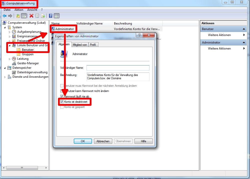

kann ich bei meinem Admin benutzerkonto die Rechte runtersetzten das ich dann ein normaler user wäre
oder muss ich ein neues Benutzerkonto anlegen?
Ein Admin-Konto muss vorhanden sein, ansonsten kannst Du Dich austoben ... *ggg* ...
Das von Windows angelegte Administrator-Konto ist standardmäßig deaktiviert, demzufolge müsstest Du zwei Konten haben (1x Admin/1x eingeschränkt). Oder Du reaktivierst das Administrator-Konto über die Eingabeaufforderung mittels net user administrator /active:yes
Abgeschaltet werden kann es via net user administrator /active:no
Für die Professional- und Ultimate-Version von Windows 7 geht allerdings auch der Weg über die Computerverwaltung.
MfG.
