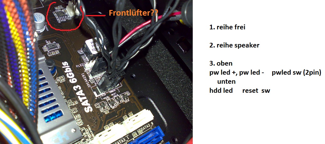

quäl mich schon seit einer stunde mit den anschlüssen rum, bin gerade beim ersten zusammenbau des rechners, richtig nerven tuts bis jetzt nur bei den mainboard anschlüssen, auch mit anleitung usw gehts nicht genau.
tower ist coolermaster silencio 550, möchte die frontanschlüsse installieren.
1) sind die frontanschlüsse richtig drin???
2) cpu (2500k) mit 2x4 anschließen oder nur 1x4?? bei atx 12 v oder?
3) strom fürs main - 20+4 pins möglich und das netzteil ermöglicht auch 20+4. also alle anstecken oder nur den 20er?
4) hinteren lüfter einfach beide steckplätze mit passendem kabel vom netzteil verbinden und vorne beim lüfter auch oder?
oder ist das nicht so wichtig wo genau die pins drin sind in der dritten reihe, hauptsache alle kriegen strom?
oh mann.. danke schon mal!!! gute nacht

1 nein kommen alle unten hin. lies dir das nochmal in Ruhe durch
2 beide
3 20+4
4 Die Lüfter schließt direkt ohne weitere Kabel am Mainboard an. Bei Fan1 Fan2 und oder Fan3. Jenachdem wie die Kabel reichen. Dann kannst die später die Drehzahl einstellen.
sigi_der_erste
Zu 1
die Anschlüsse kommen dort ran.
nur kommt an die von dir blau markierten die Powerled, der Schalter kommt daneben - nicht markiert. Neben dem Reset ist wahrscheinlich ein Pin ohne Kontakt. Die rosa Kennzeichnung eins verschieben.

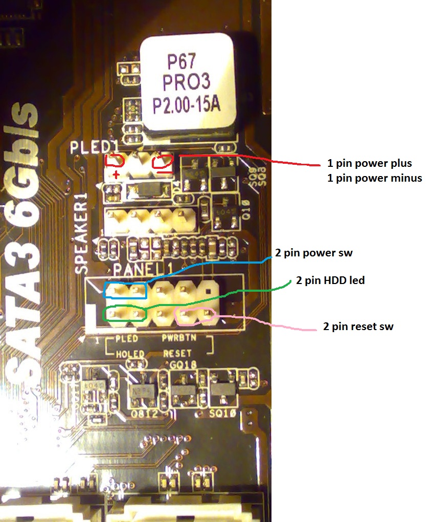

1) anschlüsse am bild - richtig verstanden so?

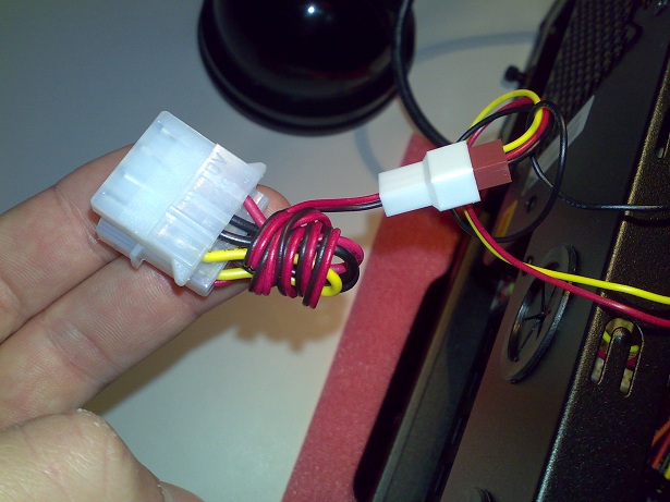

2) foto 2: soll ich also "teil 2" vom kabel von den lüftern also wegmachen? und die kleinen stecker direkt am mainboard bei cha_fan3 oder direkt daneben in pwr_fan1 dranmachen?

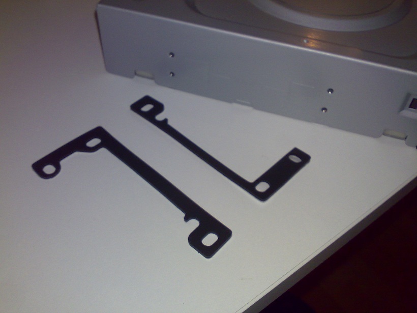

4) letztes bild, ähm wohin mit den dämm gummis? hab einfach keinen plan...
danke! mach jetzt mal mit den laufwerken weiter 🙂 sorry wegen der ganzen fragerei...

das blaue licht am power button hab ich NUR, wenn ich das pwled+ und pwled - dorthin stecke, wo der power sw button hinkommt! dann funktioniert aber der ein aus schalter nicht mehr.
hab jetzt so viele kombis durch, nix geht.
wo hakts???
power sw/PWRBTN ist immer dar an/aus taster.
die power led kommt auch an den power led/PLED anschluss, kannst ja mal die kabel tauschen, also plus auf minus und andersrum, vieleicht geht es dann, da LED´s nur in eine stromflussrichtung funktionieren.
2: du kannst natürlich auch den adapter drann lassen und den direkt mit dem netzteil verbinden, das geht auch, allerdings laufen die dann immer auf volle leistung.
wenn man den adapter weg lässt, und die direkt ans board (cha_fan usw) anschliest, kann man im bios die drehzahl regeln.

4: kann dir nicht sagen wo die genau hin kommen, könnten aber zwischen laufwerke oder festplatten am gehäuse zu entkplung kommen.
brauchen tut man die dinger nicht wirklich
1) Frontlüfter ja, Speaker stimmt auch
2) ja wegmachen, und bei cha_fan1/2/3 einstecken. Dann im BIOS drosseln.

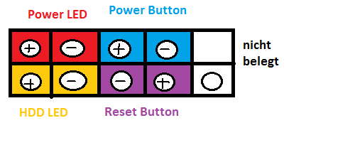

Hab dir das von Seite 50 nochmal aufgemalt. Bei Power und Reset Butten musst nicht auf Plus und Minus beachten. Bei den LEDs schon, zur Not kannst die aber auch weglassen. 🙂 Dann leuchtet und blinkt es halt nicht.

Die Power-LED kommt an den Anschluß, wo es dran steht. Da gibt es 2pol- und 3pol- Anschlüsse. Wenn sie an dem 9pol-Panel nicht geht, kannst du versuchen, oben das 3polige "PLED1" nutzen. Ausprobieren, Umpolen (Stecker drehen)

Passen die Dinger zwischen Gehäuse und Netzteil? Damit Vibrationsgeräusche vom Netzteillüfter nicht vom gesamten Blech in den Raum verteilt werden? Mal außen ranhalten, ob die Befestigungsschrauben zu den Löchern passen.

also das mit den powerled+ und powerled- klappt einfach nicht!!! hab alle varianten durch..so ein rumgefitzel immer.
es kommt NUR ein licht am powerbutton wenn ich das pw+ und pw- genau dort hingeb wo der 2pin powersw ist.
in der anleitung stand auch so, erste reihe platz 1 pw+ und platz 3 (von 3) pw-.
nix geht..auch andersrum oder ohne abstand. schon komisch oder?
ich mein, es ist nicht wirklich wichtig obs leuchtet oder nicht, wär halt nur der vollständigkeithalber cool gewesen.
