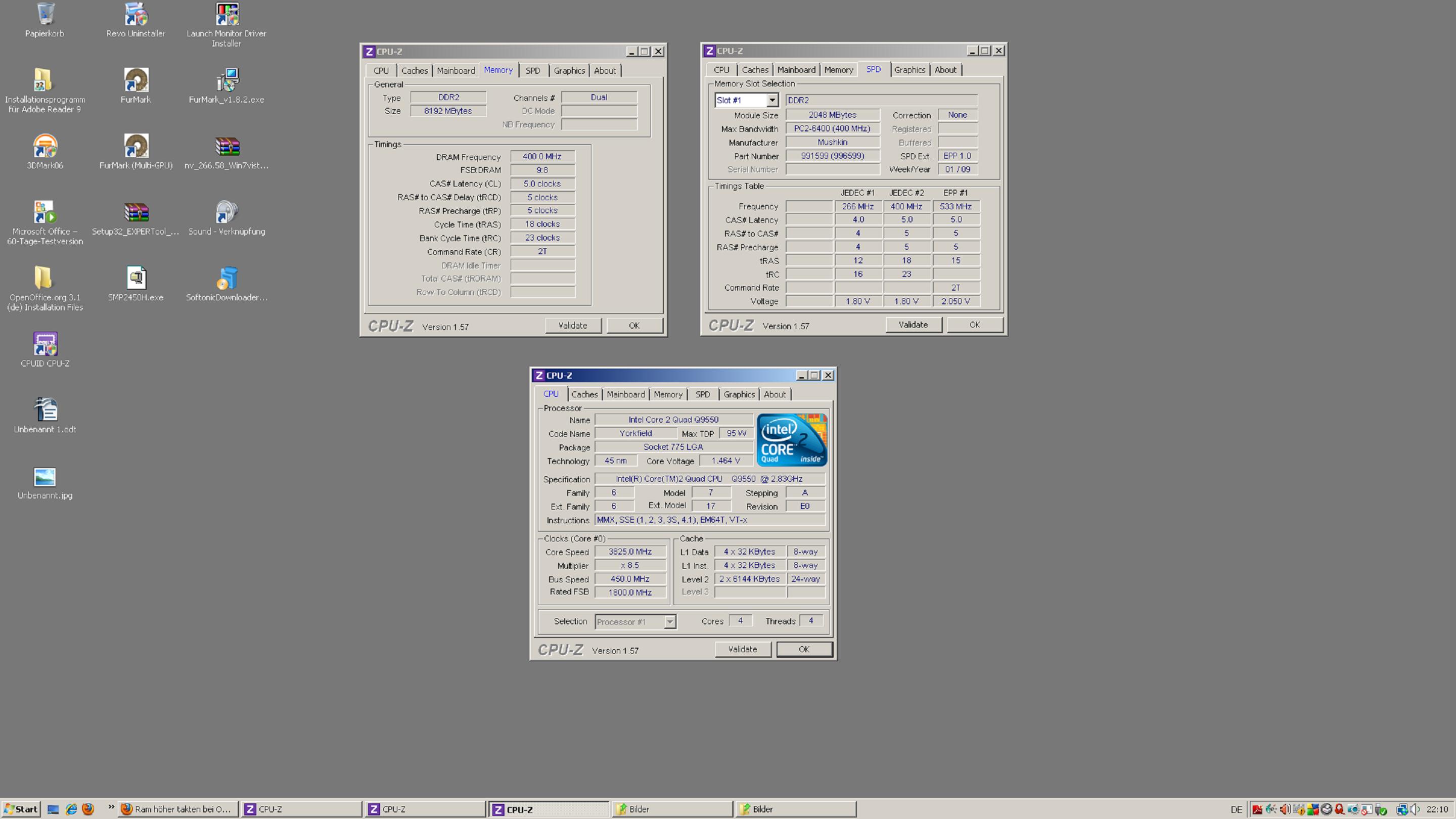

Auf dem folgenden Bild,mit CPU-Z gemacht,sind eigentlich alle wichtigen Daten zu erkennen.
Der Ram kann 1066Mhz und läuft aber nur auf 400Mhz und sollte ja mMn auf 533Mhz laufen.Oder hat es einen bestimmten Grund,das es nur 400Mhz sind?

PS:ich hoffe man kann etwas erkennen,bekomme es nicht größer hin.

Den Ram musst du nicht höher takten, da jede CPU ein Maximum hat, mit der es umgehen kann (Phenom zb braucht 1.066MHz, alles drüber hinaus bringt nix). Du musst über den Multi weiter nach oben gehen bzw wenn dann dein RAM nicht mitmacht, musst die Ram-Teiler verstellen.
