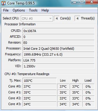

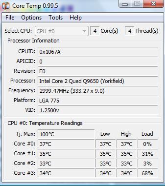

habe jetzt einen q9650 auf meinem nvidia xfx 780i board
vorher hatte ich nen übertakteten q9300 @ 3.6 Ghz auf vista 64-bit
(hat ein kumpel damals overclocked)
und den q9650 hab ich jetzt auf dem vista 32-bit system laufen..
BIOS wurde komplett resettet
komischerweiße finde ich das mein system jetzt langsamer ist =/
wenn ich nichts mache auf dem desktop, zeigt mir core temp folgende sache an : BILD1
sobald ich ein paar anwendung offen hab, zeigt er mir folgendes an
: BILD2
gefällt mir alles irgendwie nicht..
gibts evtl eine einstellung im BIOS wo ich eine gleichbleibende leistung erziele?
oder sonstige einstellungen? ( OHNE overclocking ! )
gruß

ist doch völlig normal,dein prozessor taktet runter wenn er nix zutun hat,sobald er rechnen muss taktet er hoch,das er runtertaktet kannste im bios abschalten,wie das bei intel heißt weiß ich nicht,habe amd....aber glaube es heißt eist,oder so!
Ich verstehe Dein Problem nicht.
Klar.
Du kannst die Stromspar-Funktionen auch deaktivieren.
Dann wird der Multiplikator des unbelasteten Prozessors halt nicht mehr abgesenkt.
Aber dadurch wird ja letztendlich nichts wirklich schneller.
Oder glaubst Du das sich das wirklich bemerkbar macht, daß das System mit vollem Takt vor sich hin idled?
Ein Unterschied zwischen overclocktem Q9300 und stock laufendem Q9650 wird schon ausmachbar sein.
Das gleichst Du aber selbst durch erneues OC wieder aus.
