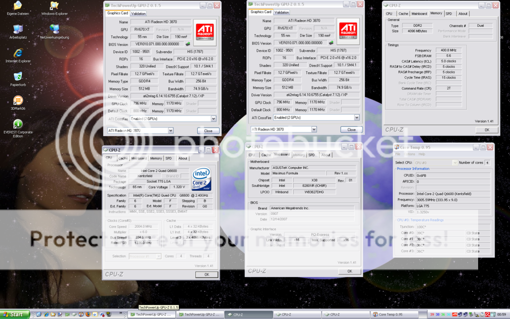

MB: ASUS Maximu Formula
CPU: Q6600 @ 3 GHz
GPU: 2 x Powercolor ATI HD 3870 PCS
4GB Team Elite
Windoof XP SP2 und alle updates
Catalist 7.12
infos der GPU und CPU
