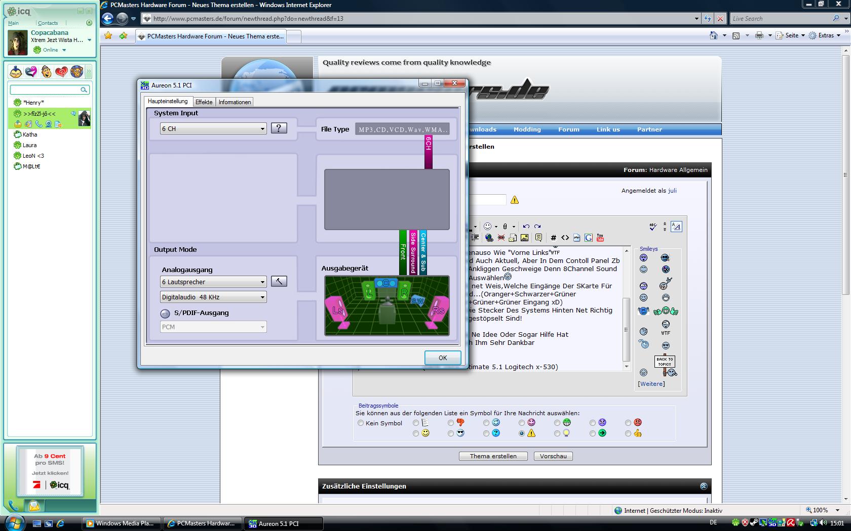

Hey Leute,...
Ich Habe Eine Neue Soundkarte Gekauft(Aureon Fun 5.1)
Nur Habe Ich Ein Problem:
Entweder Kommt Nur Aus Den Vorderen Boxen Sonnd,
Oder Nur Aus Den Hinteren
ZB Beim Zoggen Nehmen Wir Mal Css
Da Gibts Ne Map Zum Testen Der Audio Geräte...
Hab Auf 5.1 Gestellt.. Und Dann Sagt Er Immer Was :"Rear Left +Right usw..
Aber Wenn Er In Einem Falle Zb Sagt Hinten Links.. Dann Kommt Das Vorne Links Raus , Genauso Wie "Vorne Links":wtf:
Naja Hab Alle Treiber Installt Sind Auch Aktuell, Aber In Dem Contoll Panel Zb Kann Mann Manche Felder Net Ankliggen Geschweige Denn 8Channel Sound Auswählen🙁
Mein Grosses Prob Is, Das ICh net Weis,Welche Eingänge Der SKarte Für Welche Stecker sind...(Oranger+Schwarzer+Grüner Stecker;Grüner+Grüner+Grüner Eingang xD)
Also Wirds Daran Liegen Das Die Stecker Des Systems Hinten Net Richtig Eingestöpselt Sind!
Wenn Jemand Da Ne Idee Oder Sogar Hilfe Hat
Wär Ich Ihm Sehr Dankbar
(OEM Vista Ultimate 5.1 Logitech x-530)
Greez Juliuz

Naja, da hilft nur eins, rumprobieren. Ich enn das bei mir. Da probier ich auch immer ewig rum, bis es passt.
Wo hast du das Programm Xear3D her?
Ich hab die Terratec Aureon 5.1 PCI Karte. Aber das Programm ist nicht auf der Treiber CD dabei.
Also ich habs so angeschlossen:
Es sind ja 5 Anschlüsse. Wenn man drauf schaut kommt erst Microfon, dann eins frei, dann front, dann rear, dann SUB/CEN.
Öhm Deine Reihen Folge War Richtig?
also rear usw?
dann prob ich das gleich mal aus weil in dem handbuch meines logitech systems steht in welche ein bzw ausgänge die stecker müssen
wenn mann draufschaut dann ganz rechts mikro dann n blauer dann 3 grüne?😕
Ja...
danke Schonmal
Hab Dieses Xear 3D Von terratec.net
unter treiber und support dann vista
Danke Bistn Schatz :-*^^
Funzt! super die reihenfolge war richtig
Boah endlich net mehr rumbasteln THX!!!!!!
