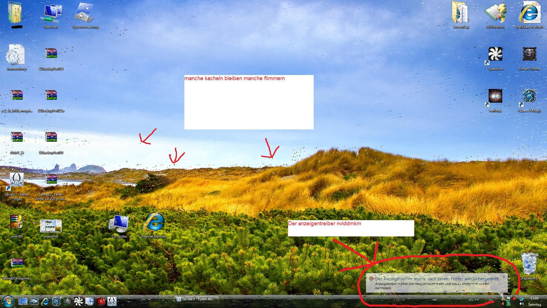

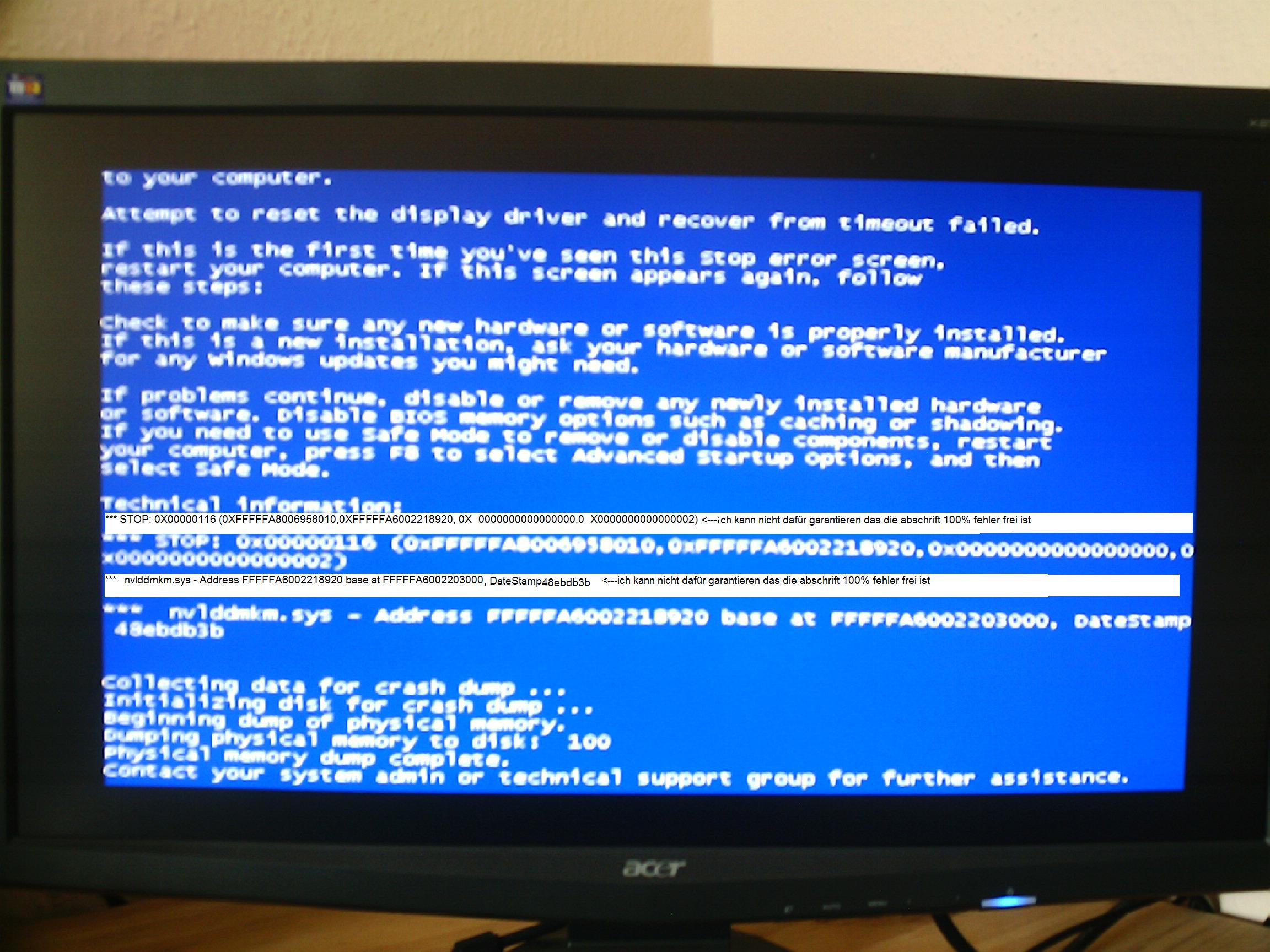

ich habe mir vor etwa 8 wochen eine Nvidia Geforce 9800gt (1024ram) T2D1G von MSI gekauft. Ich habe meine alte graka deinstalliert und dann mit der neuen graka (Nvidia Geforce 9800gt) mein betriebssystem Windows vista 64 bit neu installiert um ganz sicher zu gehen dass alle reste des alten treibers weg sind. dann hab ich den grafikkarten treiber von der in der verpackung beigelegten CD installiert ... 178.24 war die treiberversion... als ich dann ein paar meiner spiele sacred 2 gta4 .... installiert habe fingen dann die probleme an. nach kurzer zeit fangen die spiele an zu ruckeln dann wird das spiel automatisch minimiert und durch ein kleines gelbes dreieckiges schildchen wird mit mitgeteilt das der anzeigentreiber nvlddmkm nich mehr reagiert hat und wiederhergestellt wurde ... doch das is nur der anfang nach dem neustart des spiels stürzt es dann nach kurzer zeit wieder ab der ganze blidschirm is voller kacheln (ich setze ein paar screenshots in den anhang von genau solch einem ereignis) es werden immer mehr kacheln un der bildschirm teilt mir mit das er kein signal mehr hat darauf erscheint ein bluescreen (ebenfalls ein bild im anhang) ....
  • 2besser lesbar bluescreen nachdem sich die kachelförmigen fehler zugespitzt haben.jpg

Nach der hin und herschickerei der Bauteile hatte ich ganz vergessen hier die Lösung hinzuschreiben damit andere die ähnlich Probleme haben schneller das Prob. eingrenzen können...Deshalb jezt 2Jahre^^... später es war einer der RAM Riegel, jedes mal wenn eine Anwenung so viel nutzte das auf einen bestimmten Baustein zugeriffen wurde war Ende; ers Kacheln dann Bluescreen.
