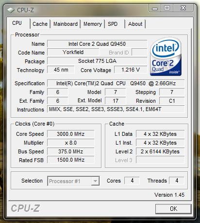

jo macht er immer wenn ich ihn zum ersten mal am tag starte. beim
2. mal nicht mehr!
aber er bleibt stets übertaktet

was mir jetzt noch aufgefallen ist:
wenn ich übertakte fsb 375x8 = 3 ghz wird der ram auch mit übertaktet und läuft nur noch mit 350 x2 mhz, kann man den ram nicht irgendwie unabhängig von der cpu einstellen?
und ein fsb von 1500 ist nicht zu hoch wenn das board offiziell nur bis 1333 geht oder?
