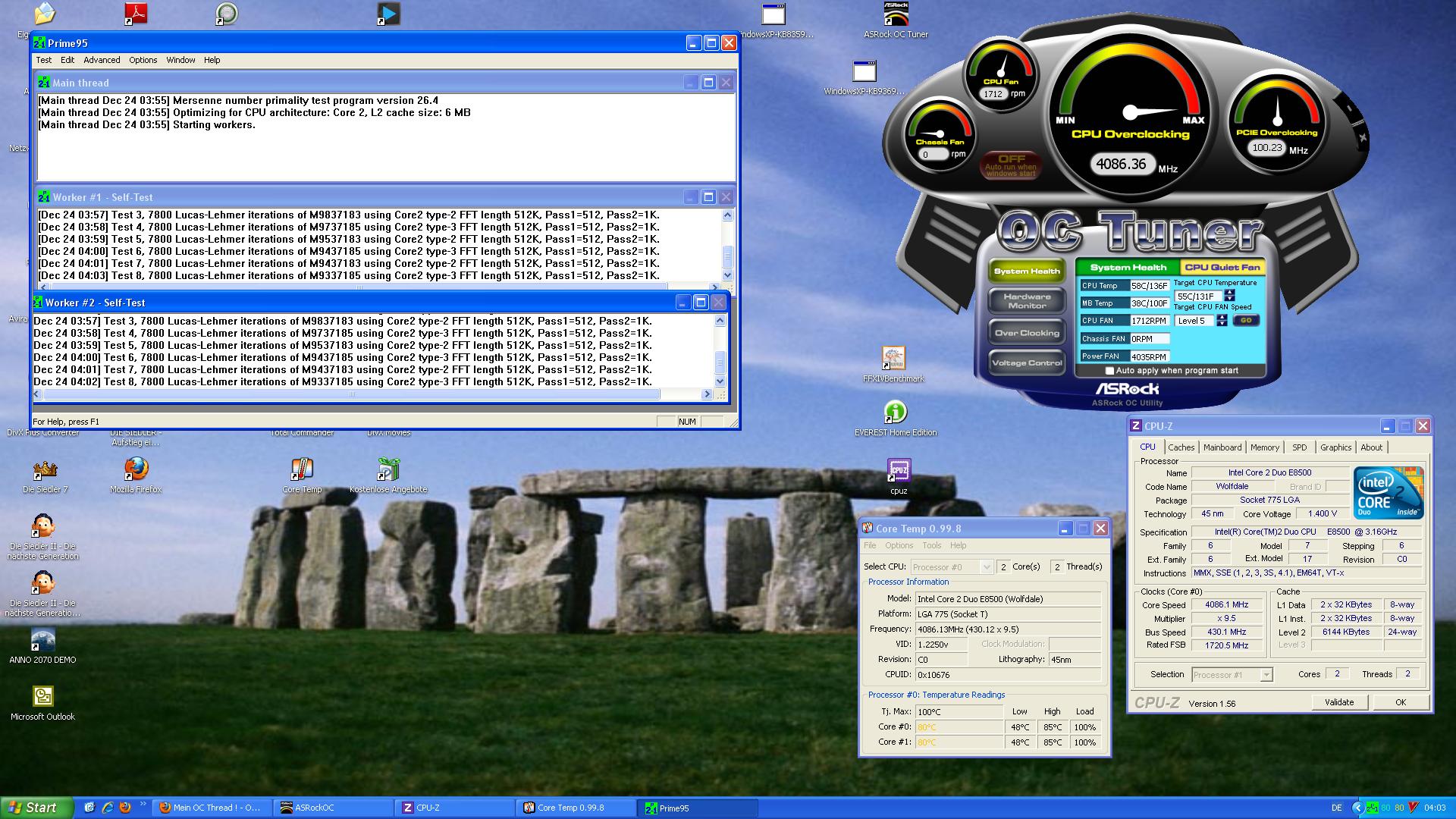

Im BIOS werden als CPU-Temperatur die Werte eines Sensors angezeigt. Bis zum 775er Sockel war dieser Sensor im CPU-Sockel untergebracht und gab die CPU-Gehäusetemperatur an. Er dient auch zur Steuerung des CPU-Lüfters. Coretemp ermittelt die Temperatur im Prozessorkern. Diese liegt im Idle ~2° und unter Last@Stock ~10° über der Gehäusetemperatur. Bei guter Kühlung im OC sind da auch 20° Differenz und mehr möglich.
Wenn Prime gestartet wird, stellt sich innerhalb weniger Sekunden die Temperatur-Differenz unter Last ein (Kerntemperatur zu Gehäusetemperatur). Das Erwärmen des Prozessors mit Kühler dauert einige Minuten. So kann z.B. bei 30° CPU-Temperatur nach dem Prime-Start die Kerntemperatur in 2 Sekunden auf 45° steigen. Nach 5 Minuten sind es dann 50° CPU (BIOS-Anzeige) und 65° Kern (Coretemp). Oder wie im Bild von 2011 im Anhang.
Wie es bei den neueren Prozessoren aussieht, habe ich noch nicht ergründet. Bei meinem Z77-Board zeigt mir F-Stream-Tuning die gleichen BIOS-Temperaturen wie Coretemp für die Kerne, manchmal sind da auch 2° Abweichung.
