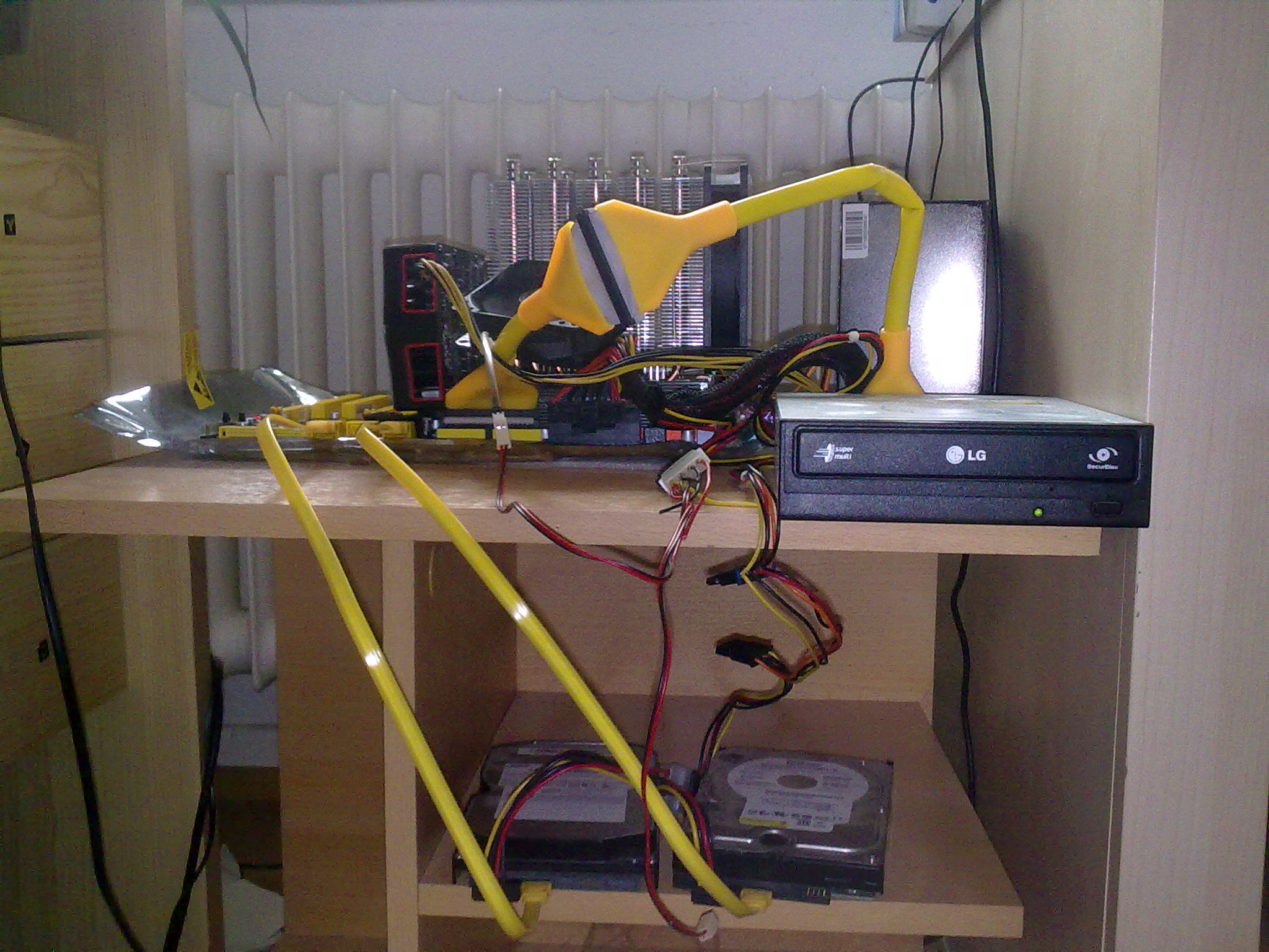

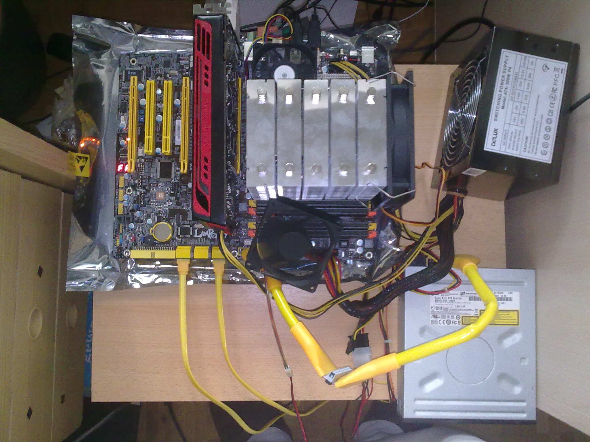

Also ich hab auch den Mugen2 und selbst wenn ich ihn manuell auf 100% stelle höre ich ihn fast garnicht und dass bei meinem "Tower" (sitze direkt daneben)

mmh also mein "vanila" unkonfigurierter lüfter ist relativ laut, gut ich habe im moment auch das gehäuse offen.
