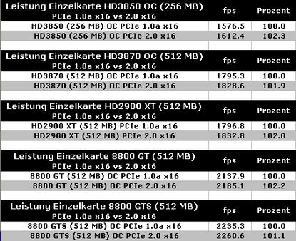

Ich hab mal eine Grafik gefunden:
Quelle:
Kann ich zwar nicht lesen, aber die Grafik reicht denk ich.
Das ist ein Test mit einer HD3850 mit 256MB. Ich weiss nicht wie das bei den höheren/besseren Karten ist. Ich such mal weiter.
edit:
Wenn man sich das mal anschaut:
Dann sieht man keinen recht großen Unterschied zwischen P35 (PCIe 1) und X38 (PCIe 2).
also ich sag des lohnt sich nicht.
Okay, danke hab grad einen Bericht gefunden der deine Aussage bestätigt... sehr interessant!
Zitat von
Um es ganz kurz zu machen, der Umstieg von PCI-Express 1.x auf 2.0 bringt momentan nichts. Die aktuellen lasten den PCI-Express-Bus nicht so stark aus, damit ein Unterschied zu sehen wäre. Alle Testkarten haben eine Leistungssteigerung von 1 bis 2 Prozent, wobei der HD2900 XT ebenfalls bessere Werte erzielt, obwohl er keine 2.0-Schnittstelle hat.
Die Steigerung kann am etwas höher getakteten Speicher und am neuen Chipsatz liegen, wobei 1 bis 3 Prozent Unterschied auch noch als Messtoleranz durchgehen würden. Bleibt abzuwarten, was die neuen Grafikkarten, wie der Geforce 9 oder der Radeon 4xx0 über den PCI-Express-Bus schaufeln. Für die aktuelle Generation reicht ein P35- oder 975-Chipsatz aus.
