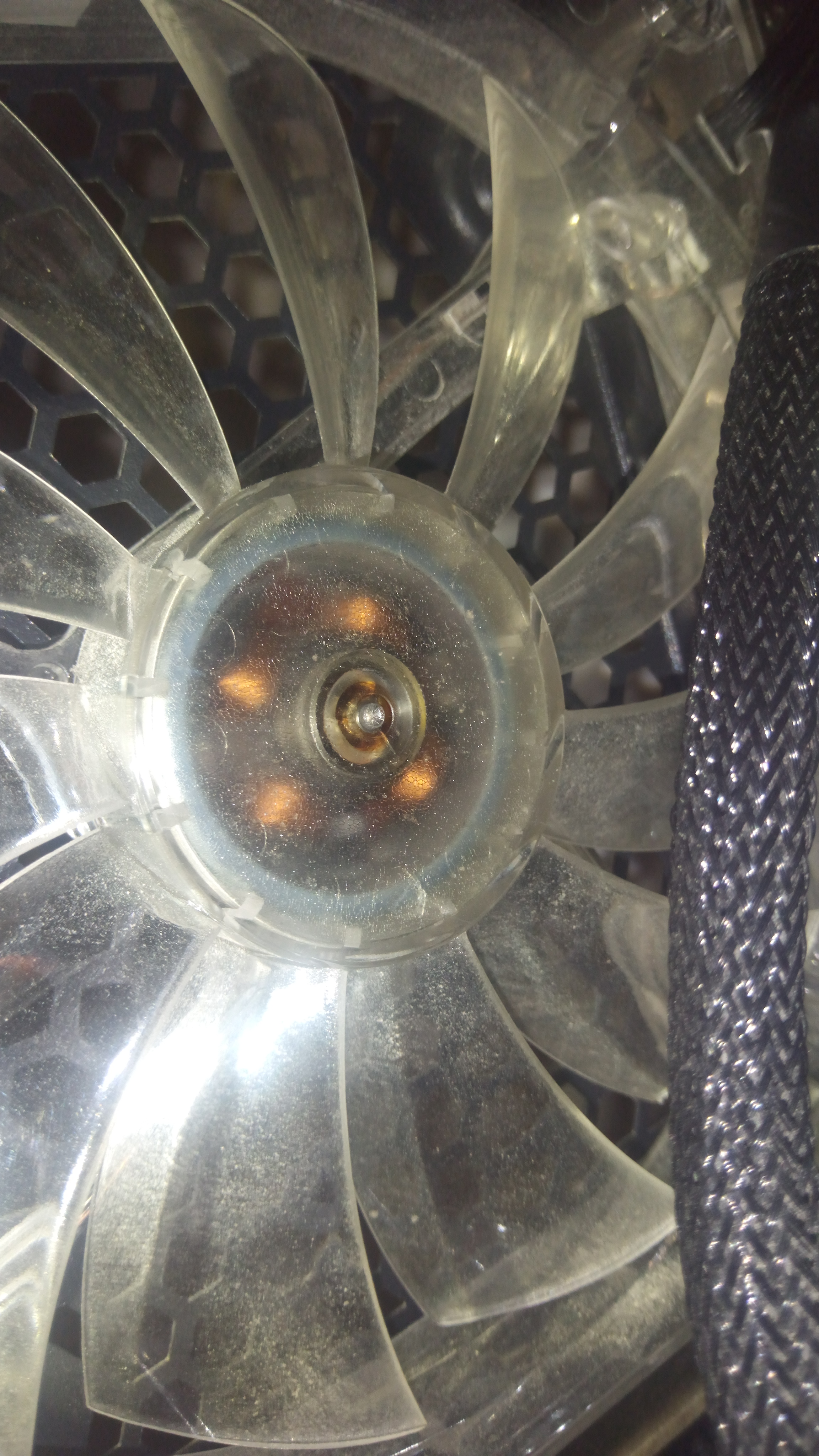

Hey. ist das erste mal dass ich in einem Forum etwas Frage, seid mir also bitte nicht böse, falls ich nicht immer gleich weiß, was gemeint ist :s Ich hoffe, dass ihr mir helfen könnt. Also ich hatte den PC heute ganz normal gestartet,wie jeden Tag auch, doch beim ersten drücken passierte nichts. Dachte es liegt vllt an der Steckdosenleiste also einmal aus und wieder an gemacht. Start gedrückt. uund es fängt an hinten aus dem pc zu funken und er geht wieder aus. stecker gezogen in die dusche gestellt und erstmal geschaut ob was brennt.. dachte vllt liegt es an staub was durch einen funken oder sonst was entzündet wurde also hab ich alles gereinigt und gestartet um zu sehen ob es nur daran lag,nur diesmal offen, dass ich auch sehen kann was passiert. Scheinbar leuchten beim start die spulen im emotor des hinteren Lüfters auf und es riecht wiederverbrannt. der Lüfter selbst hatte seit einigen wochen oft geklappert beim start und sich nach 5-10 minuten beruhigt. jetzt weiß ich nicht ob es am netzteil liegt, am Lüfter oder an etwas ganz anderem.. wenn ihr mir sagen könntet wie man am besten vorgehen könnte, ohne viel kaputt zu machen? leider habe ich nicht viel geld und selbst ein billiger Lüfter ist momentan eine menge. mfg Marco
Ich glaube das plastik war vorher auch nicht so .. trüb.
Probiere es aus.
Aus der Ferne kann man da nicht viel sagen.
Wenn es jetzt nur an diesem Lüfter lag, dann abstecken den Lüfter und schon ist auch wieder alles gut.
Den Lüfter halt da mal in der nächten Zeit ersetzen
ja den hab ich ganz raus genommen damit die luft wenigstens besser fließen könnte
der geruch kam aus der richtung des Lüfters aber vllt kommt der Geruch auch vom mainboard nur nahe des Lüfters?

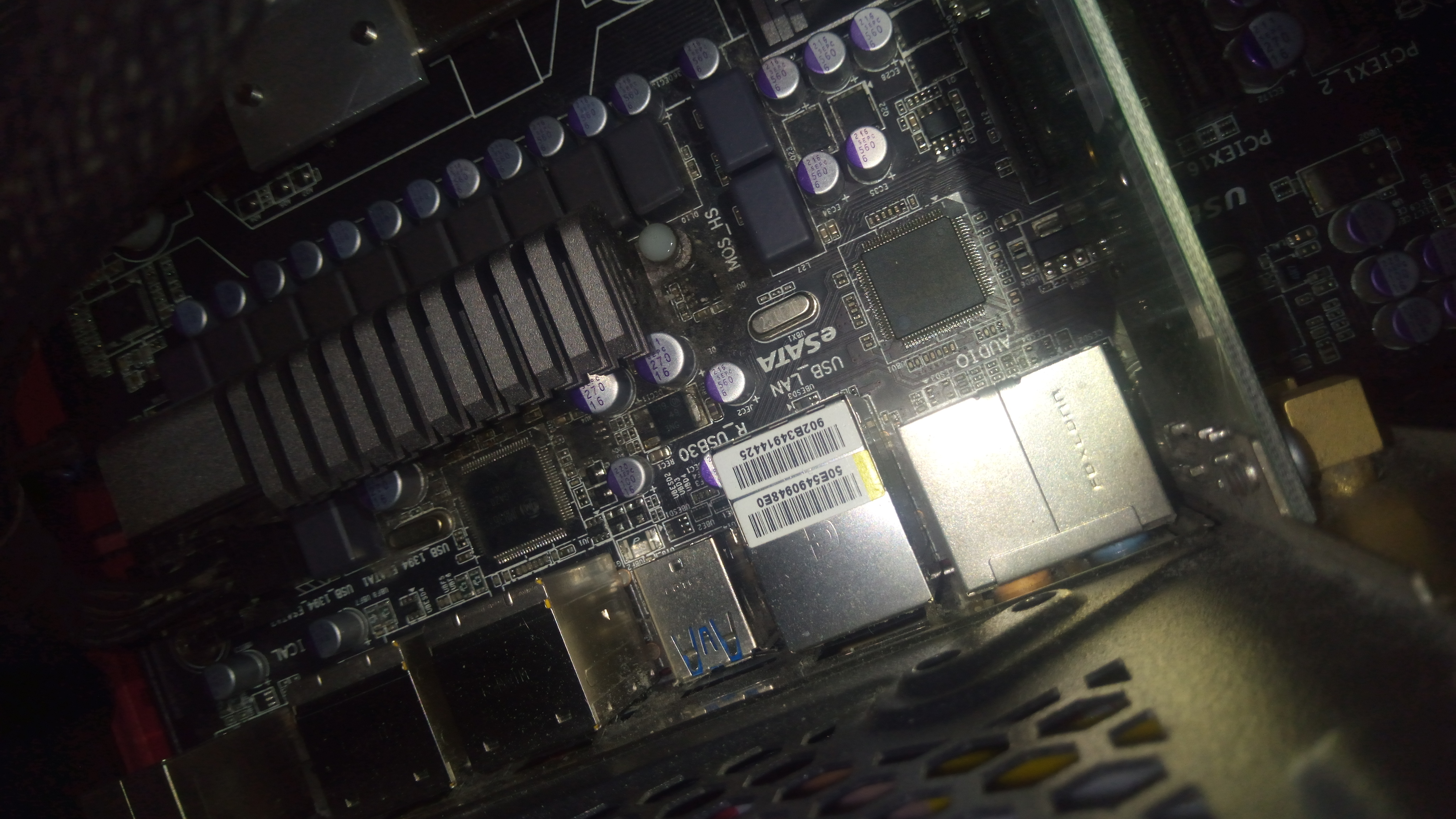

es sieht um diesen.. Kühlkörper? aus als würde staub richtig fest kleben
Im Normalfall macht der Staub da an den Stellen nichts.
Gut wäre zu wissen, welche Hardware du genau hast?
Man sieht da ne Sound Karte, sieht zumindest danach aus, die man eigentlich nicht braucht, denn das Board hätte ja auch onboard Sound

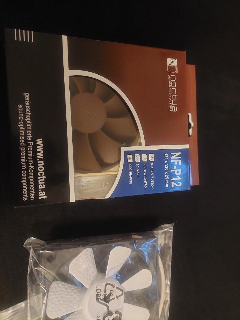

Wenn nur dein Lüfter defekt ist, schreib mir deine Adresse per P/N ich schicke dir einen 120mm Lüfter kostenlos zu,
(ich habe von PC Umbauten 2 120mm Lüfter herumliegen NEUWARE),
du sollst messen welche Höhe dein Aktueller Lüfter hat, bzw. ob du eine Lüfter Position hast, für einen 120mm Lüfter
Miß nach und sag mir bescheid, ich habe Zwei Modelle Die ich Dir schicken kann
- NOCTUA (Weltmarktführer, sehr leise und läuft ca. 150.000h Betriebsstunden nach Datenblatt)
Sag bescheid welche Höhe dein Aktueller Lüfter hat, dann tauschen wir den schnell aus!
- keine Versandkosten, wird Geschenk an Dich

wenn ein 140mm Lüfter passt, dann wird auch ein 120mm Lüfter passen, ich kann Dir meinen 120mm Lüften schenken, wenn du mir per P/N Deine Adresse gibst. Dann sparst du gleich 15-20€ für Neukauf
PS: ich habe zwei 120mm Lüfter (neu) herumliegen und keine Verwendung dafür
Montage 120mm Lüfter für die 140mm Position
der 120mm Lüfter hat andere Befestigungs Bohrungen als die Bohrungen in deinem Gehäuse, du kannst aber mit 2-3 Kabelbindern, die Du durch das Lüftungsgitter und durch die jewweiligen Bührungen von dem Lüfter durch führst, ebenfalls gut befestigen.
