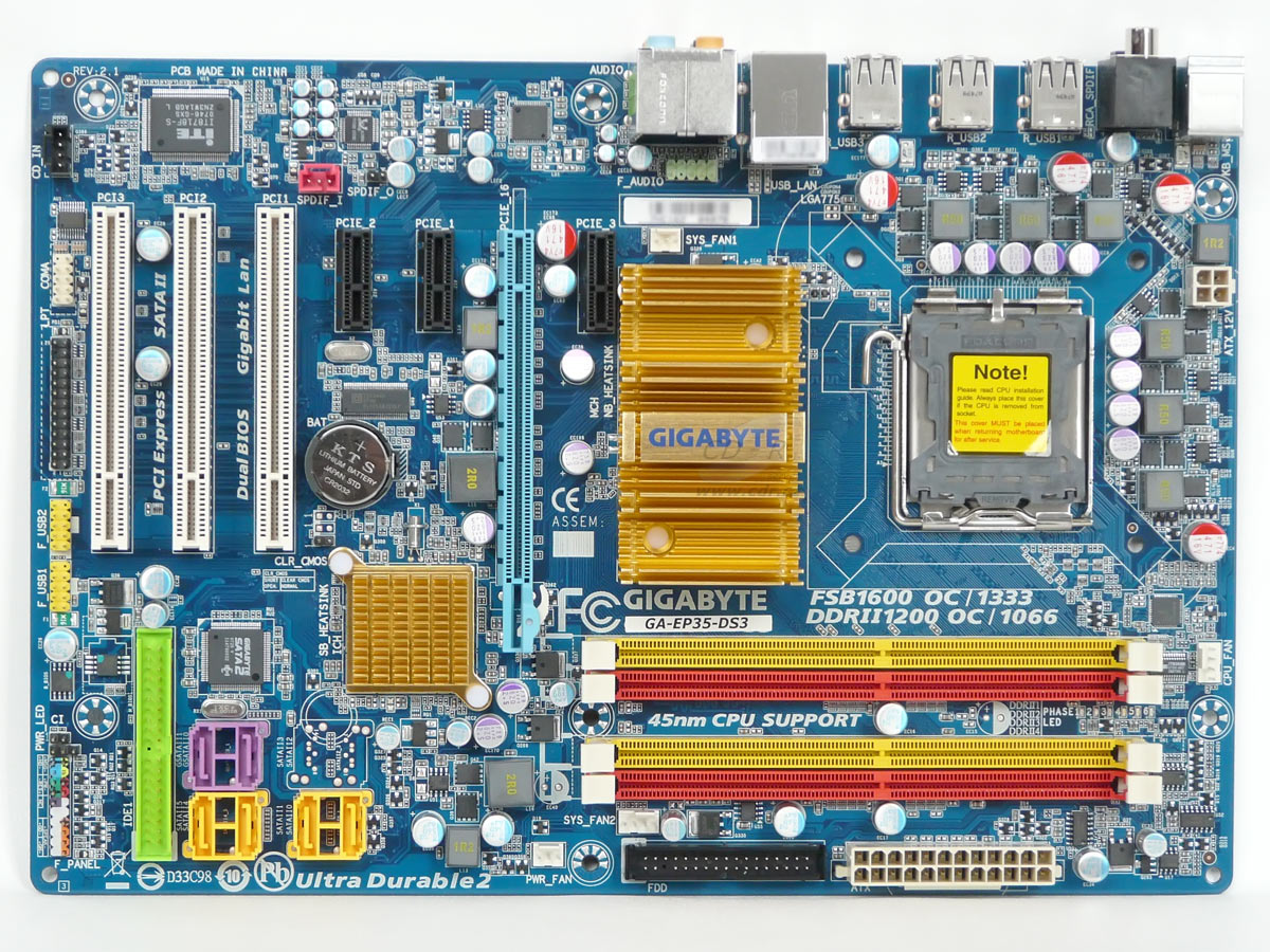

Kontrolliere mal genauer die Kondensatoren um den CPU-Sockel (mit lila Beschriftung auf dem Bild), teste mal ohne CPU, aber mit 4pol-Stecker.
Wenn nur der große Stecker am Board angeschlossen ist, wird das Board mit angeschlossenen Lüftern mit Strom versorgt. Der CPU-Kern kriegt davon nichts mit ab. Das Drücken des angeschlossenen Frontschalters hat die gleiche Wirkung wie der Draht zwischen grün und schwarz.
