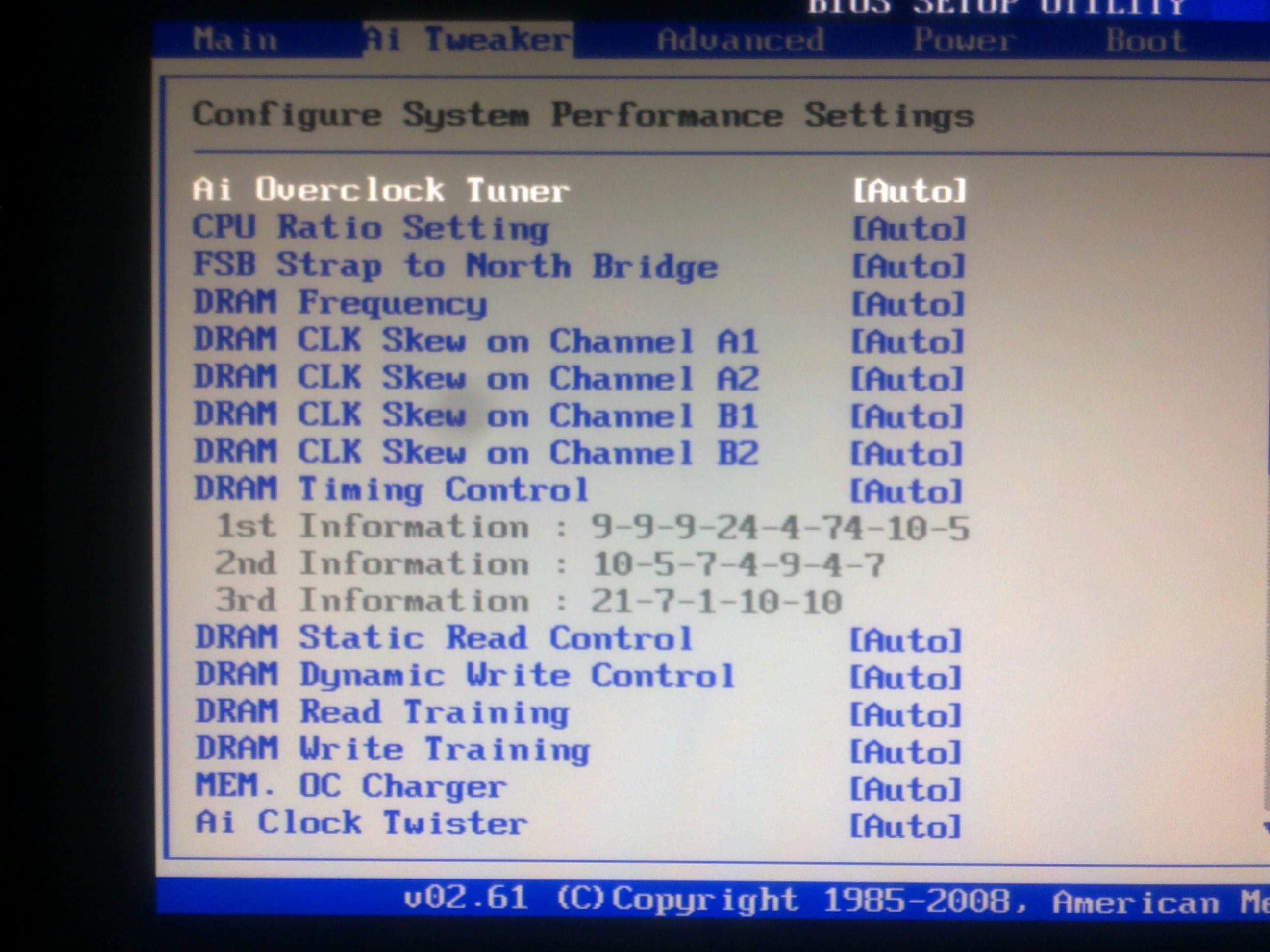

2. Im BIOS menue unter Ai Tweaker war alles auf AUTO und unter DRAM Timing Control stand :
1st Info : 9-9-9-24-4-74-10-5
2nd :10-5-7-4-9-4-7
3rd :21-7-1-10-10

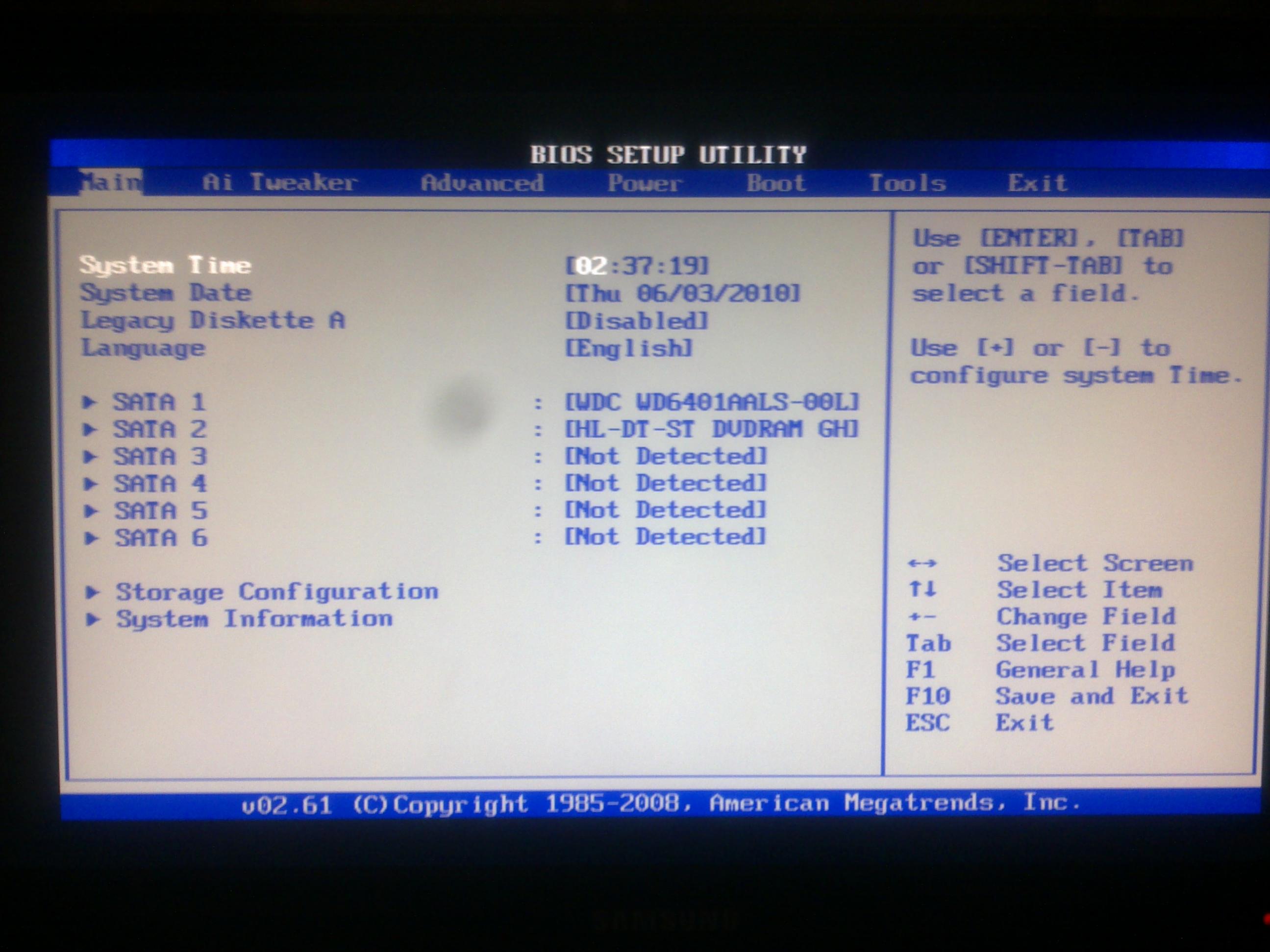

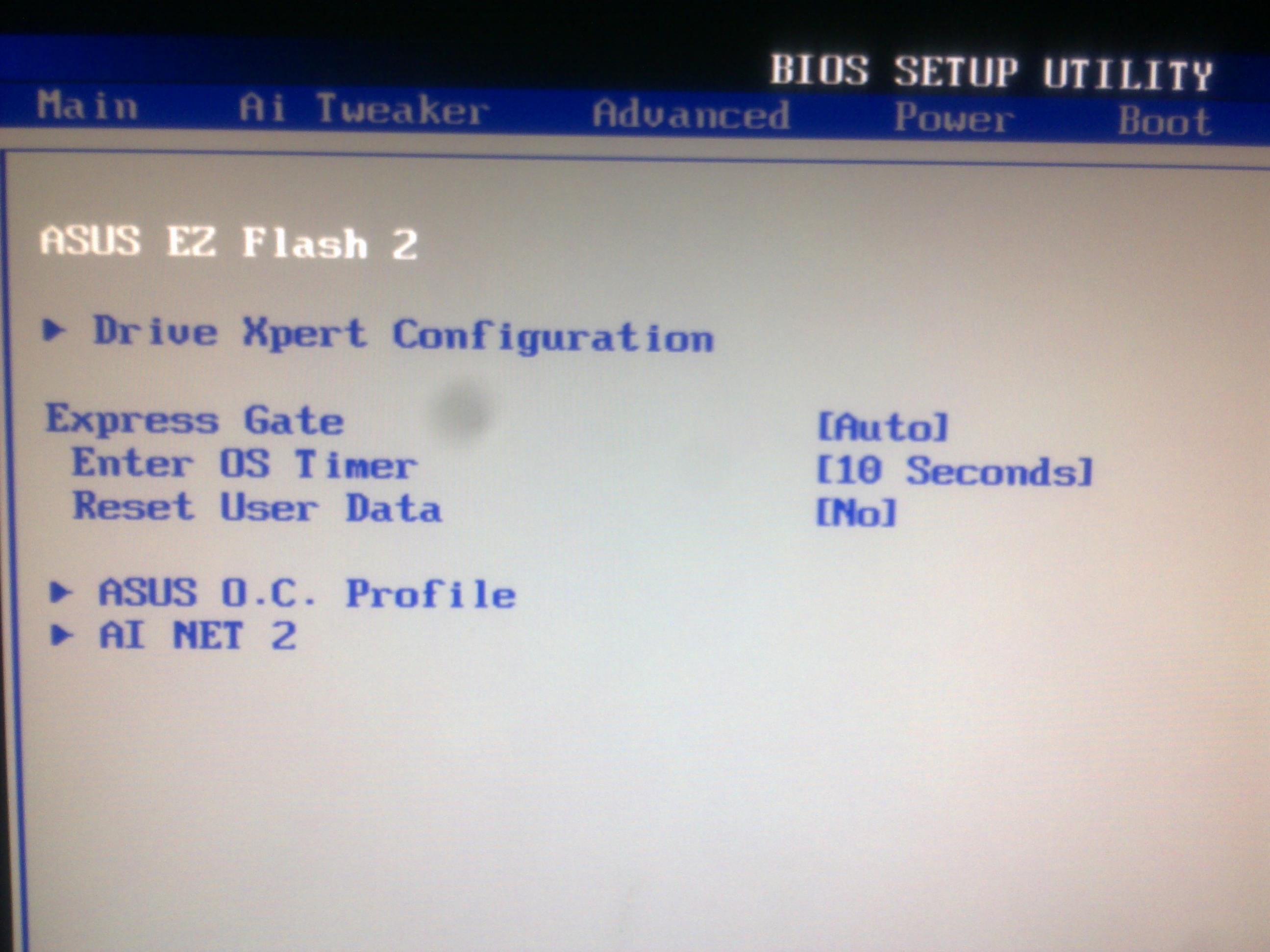

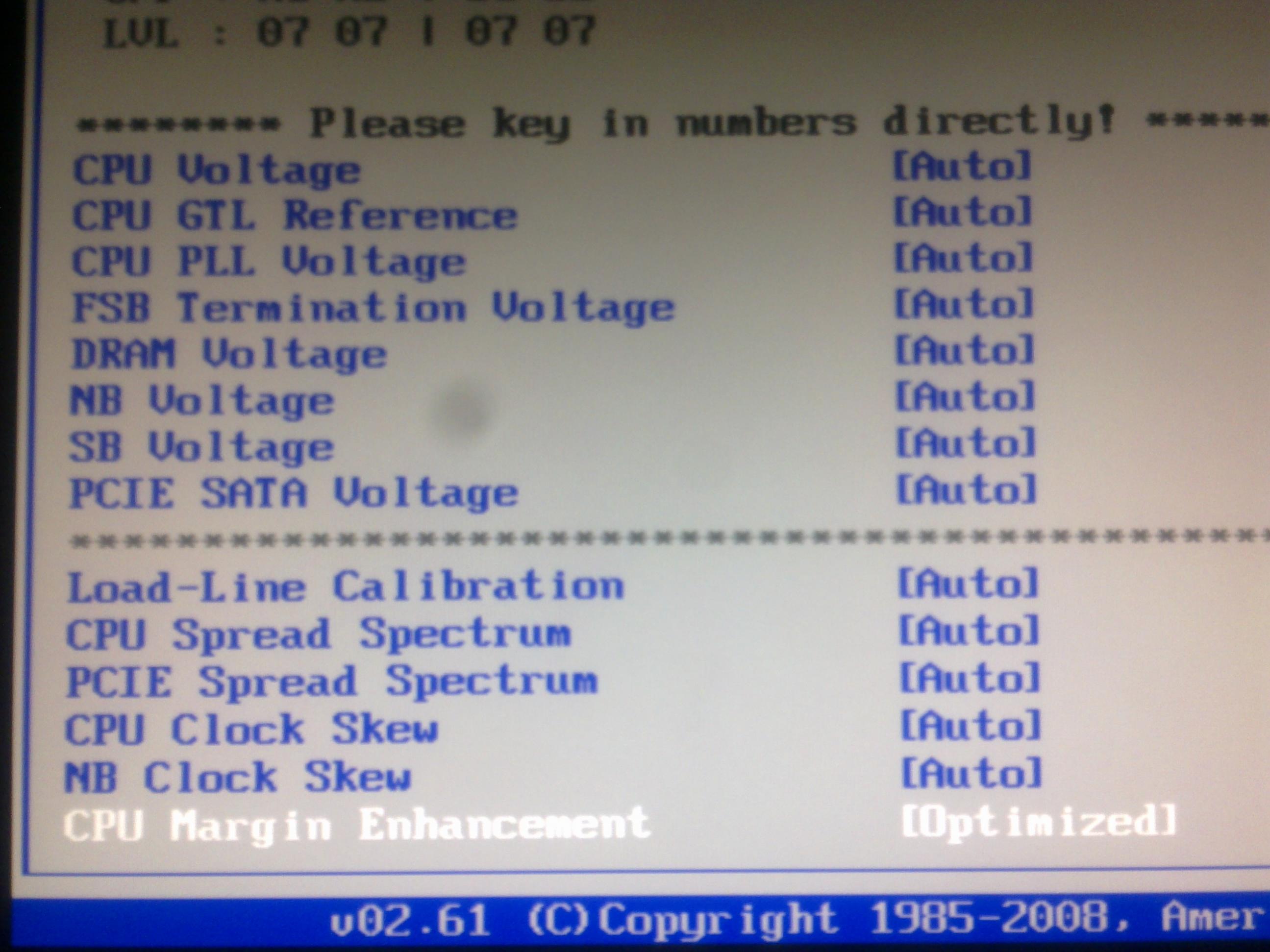

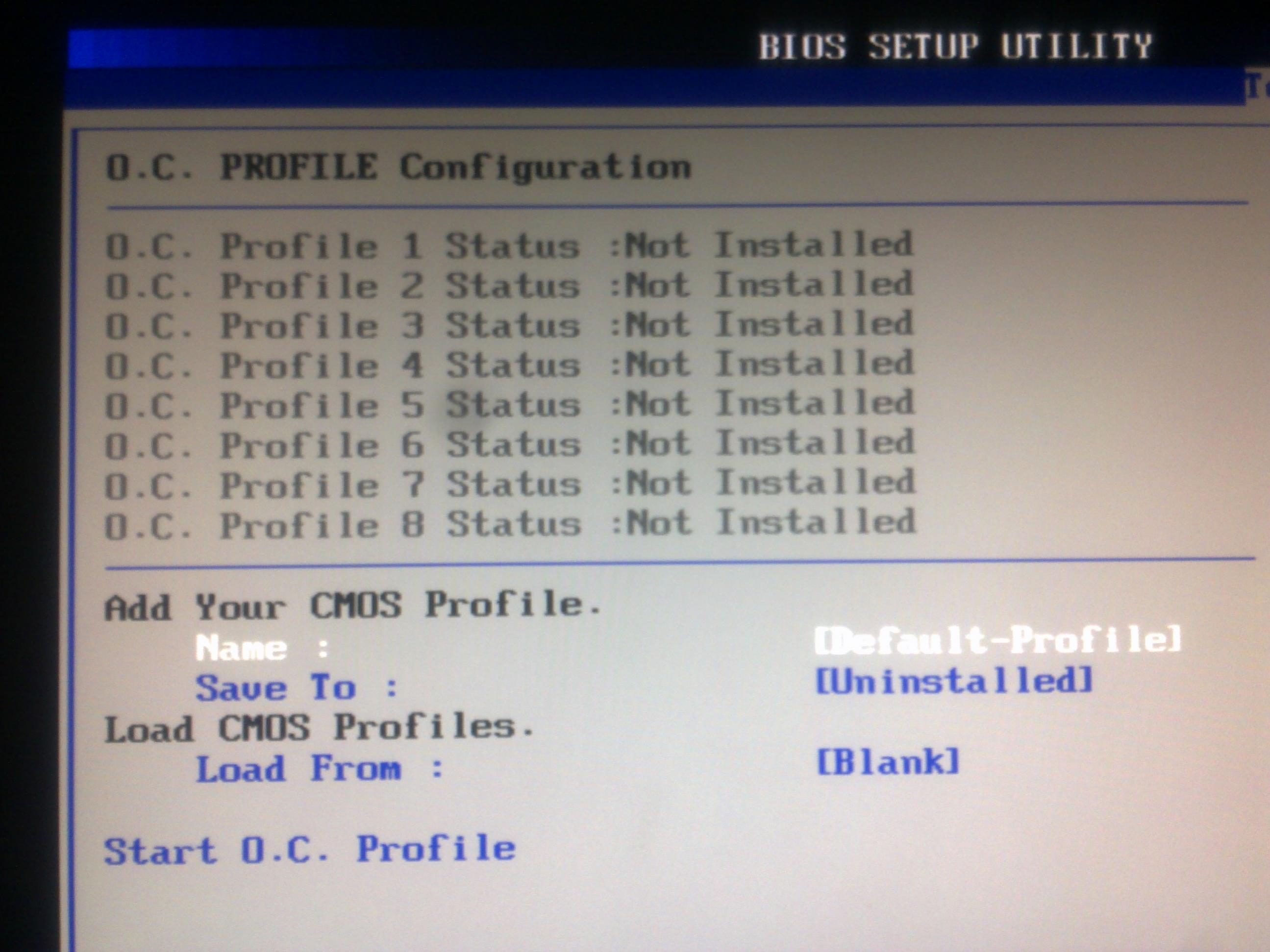

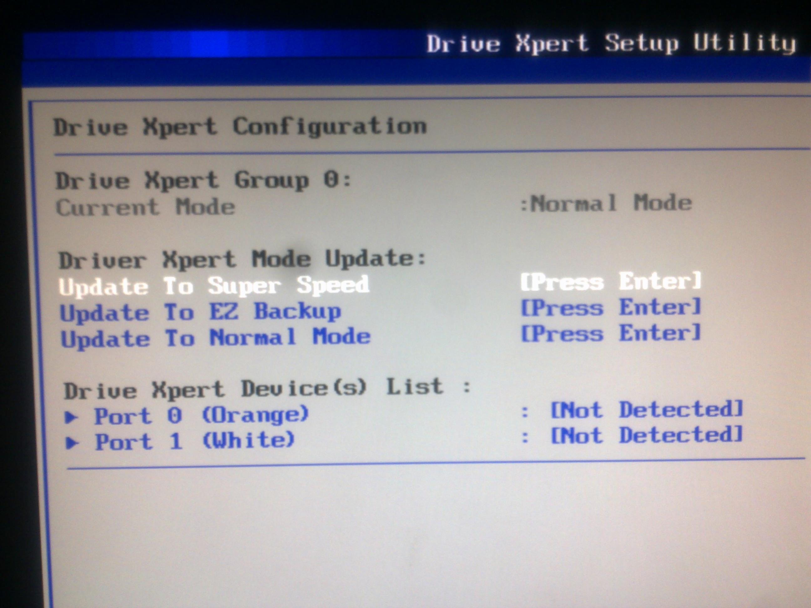

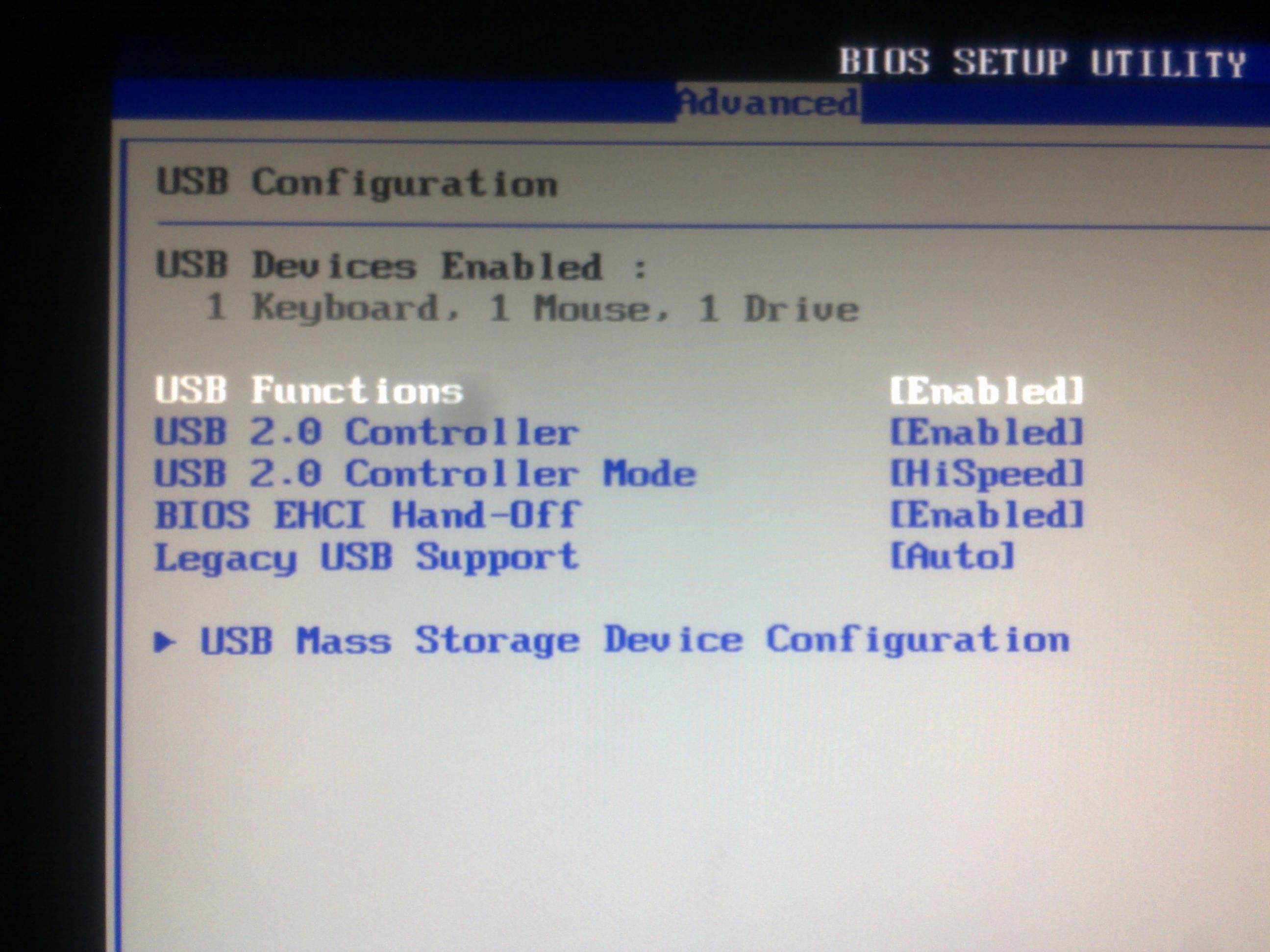

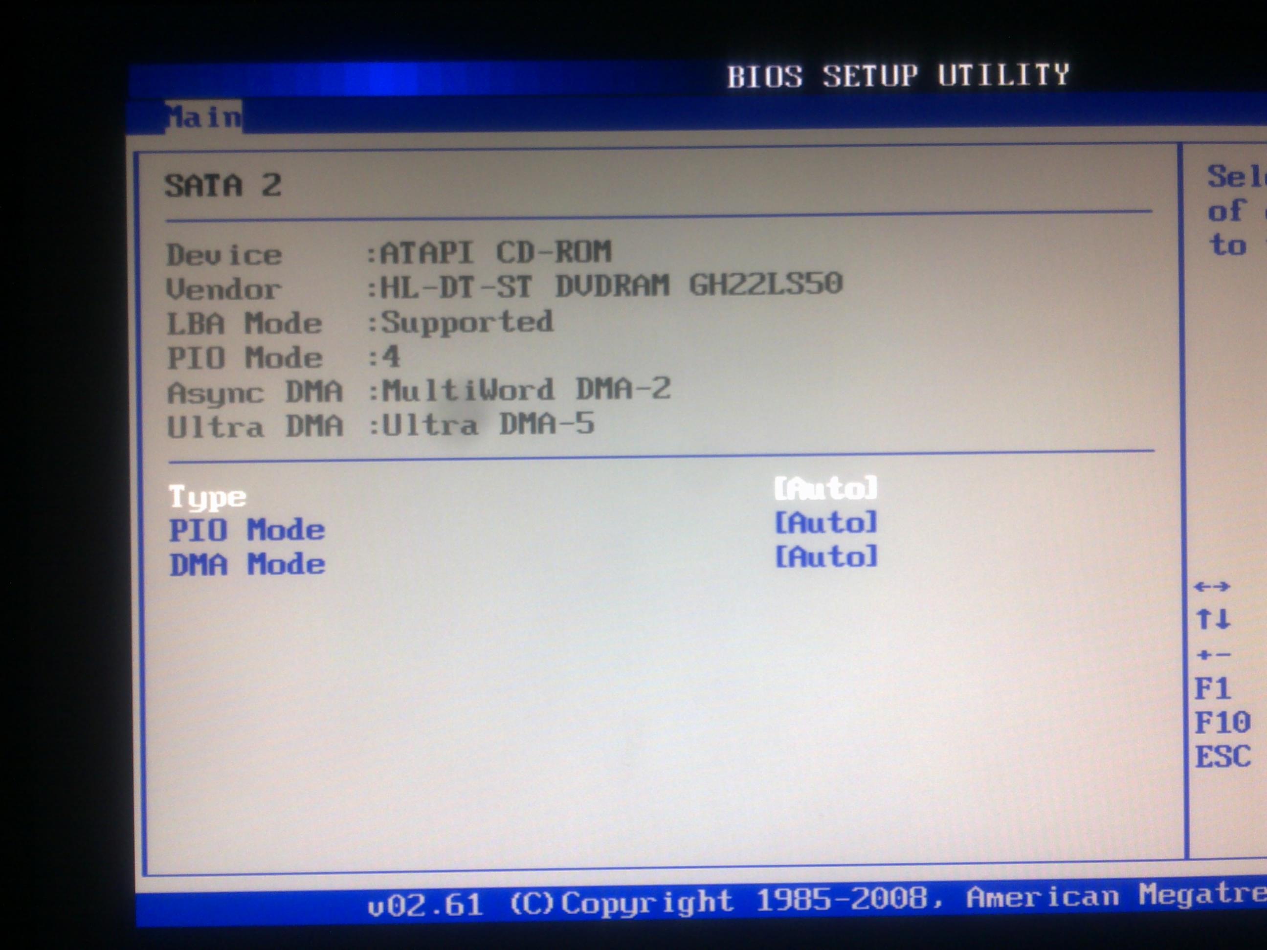

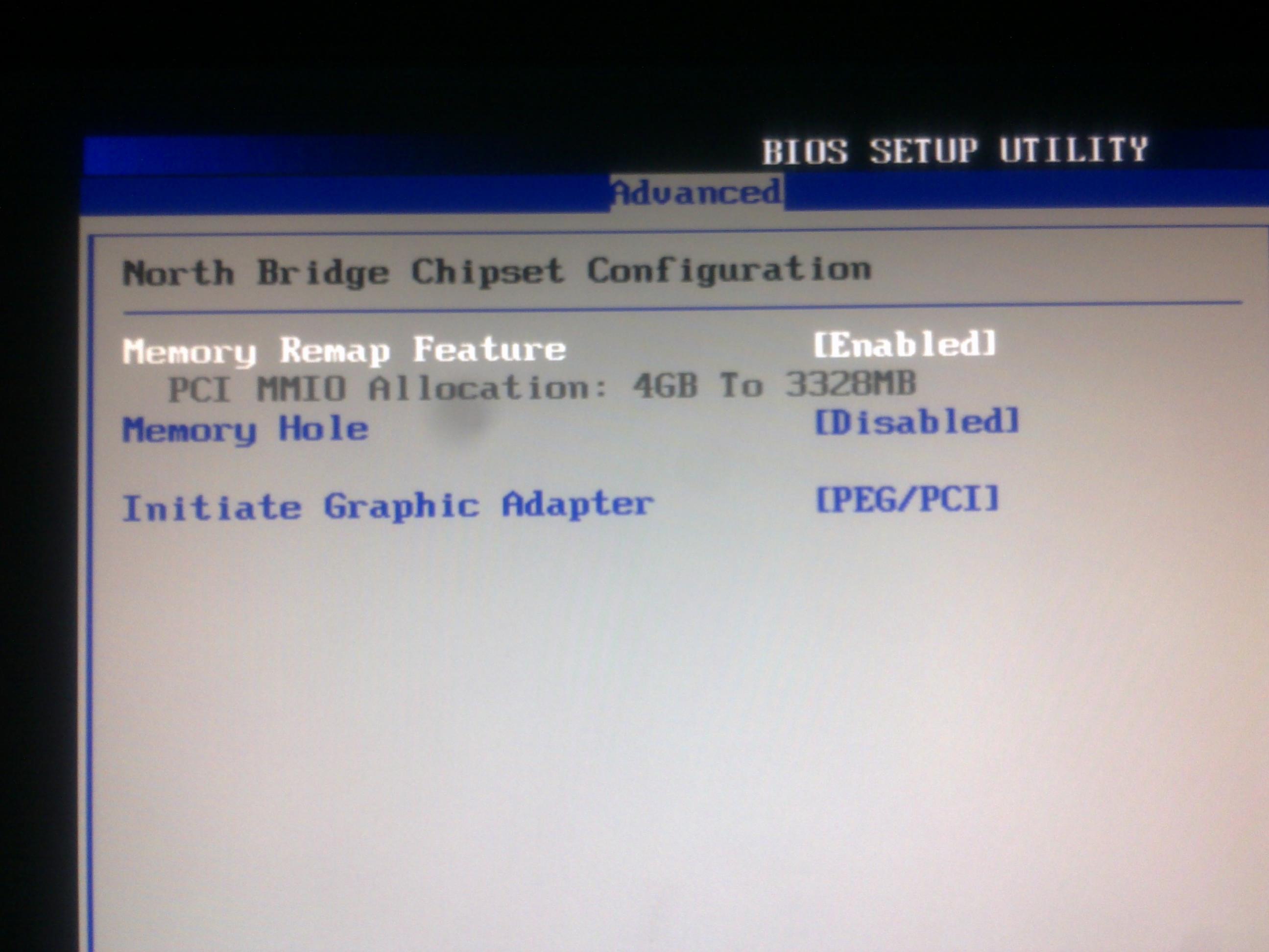

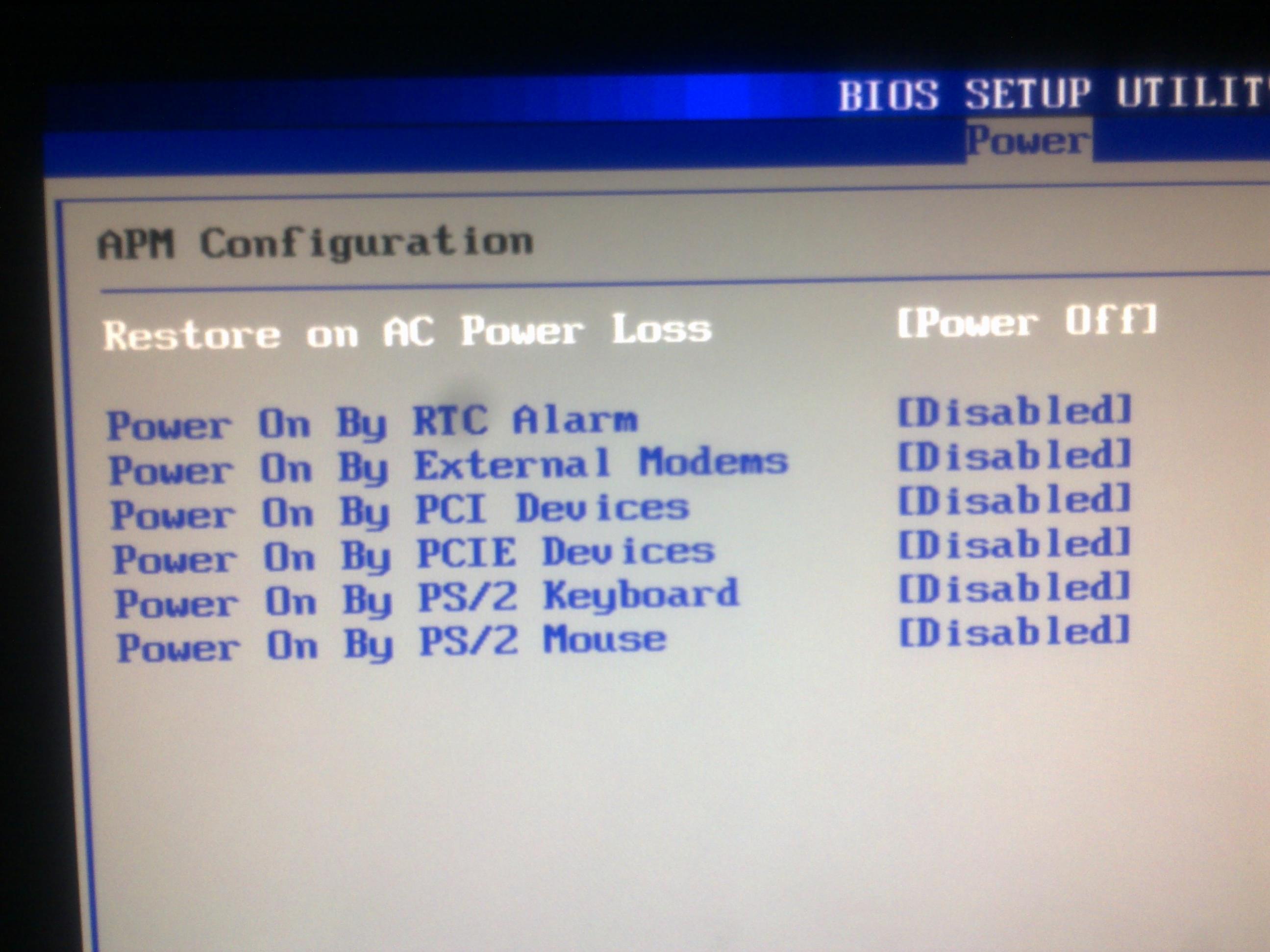

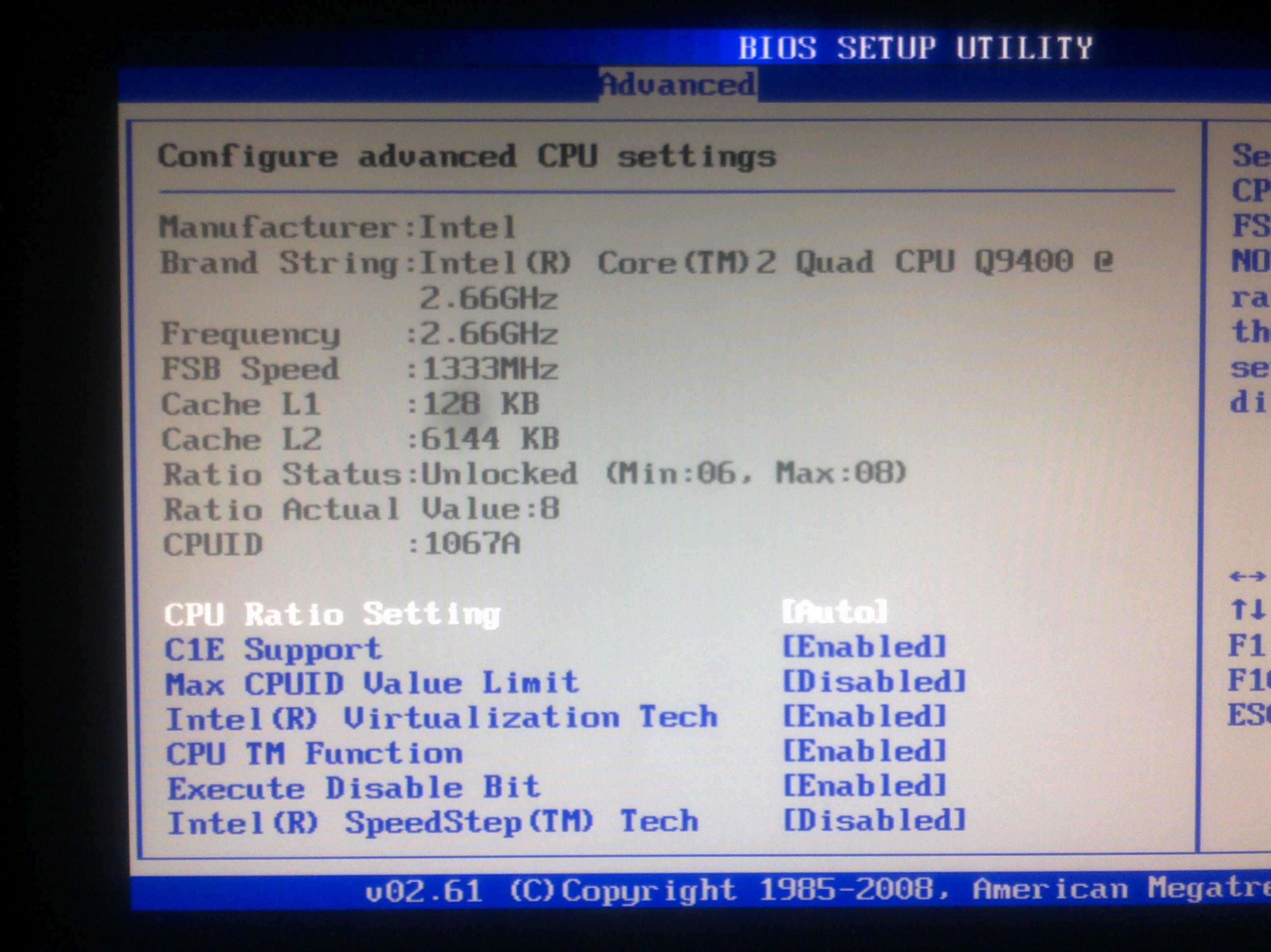

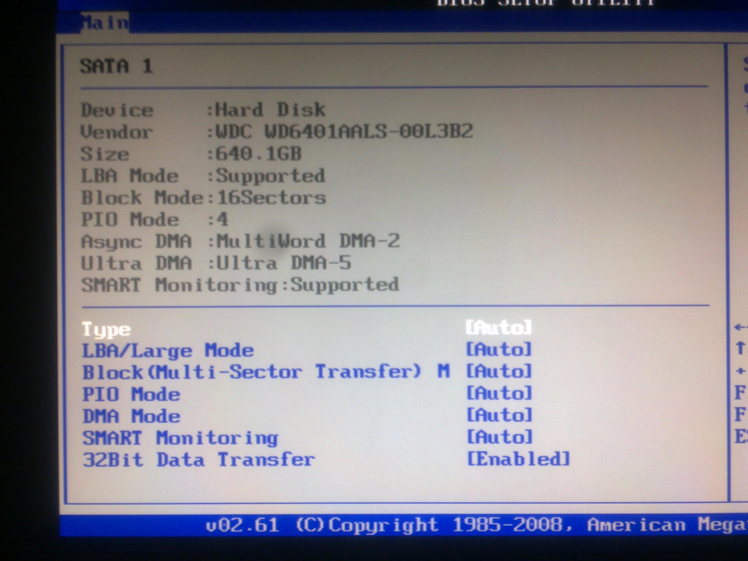

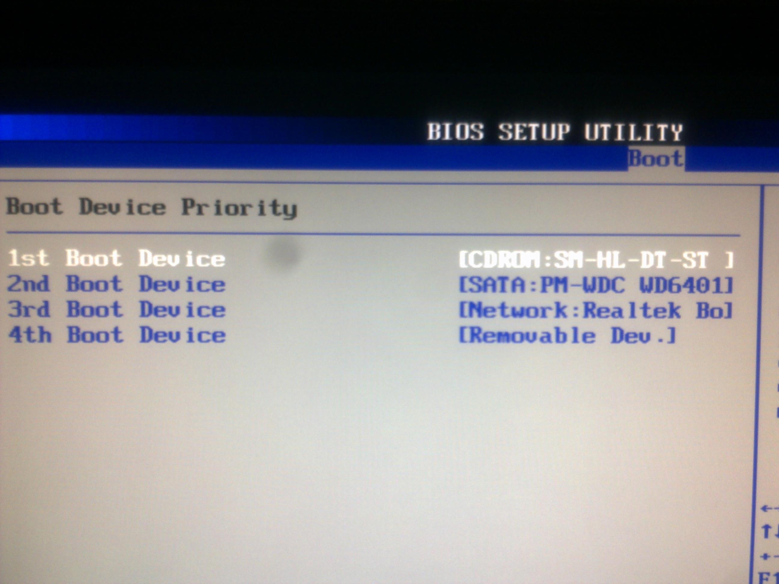

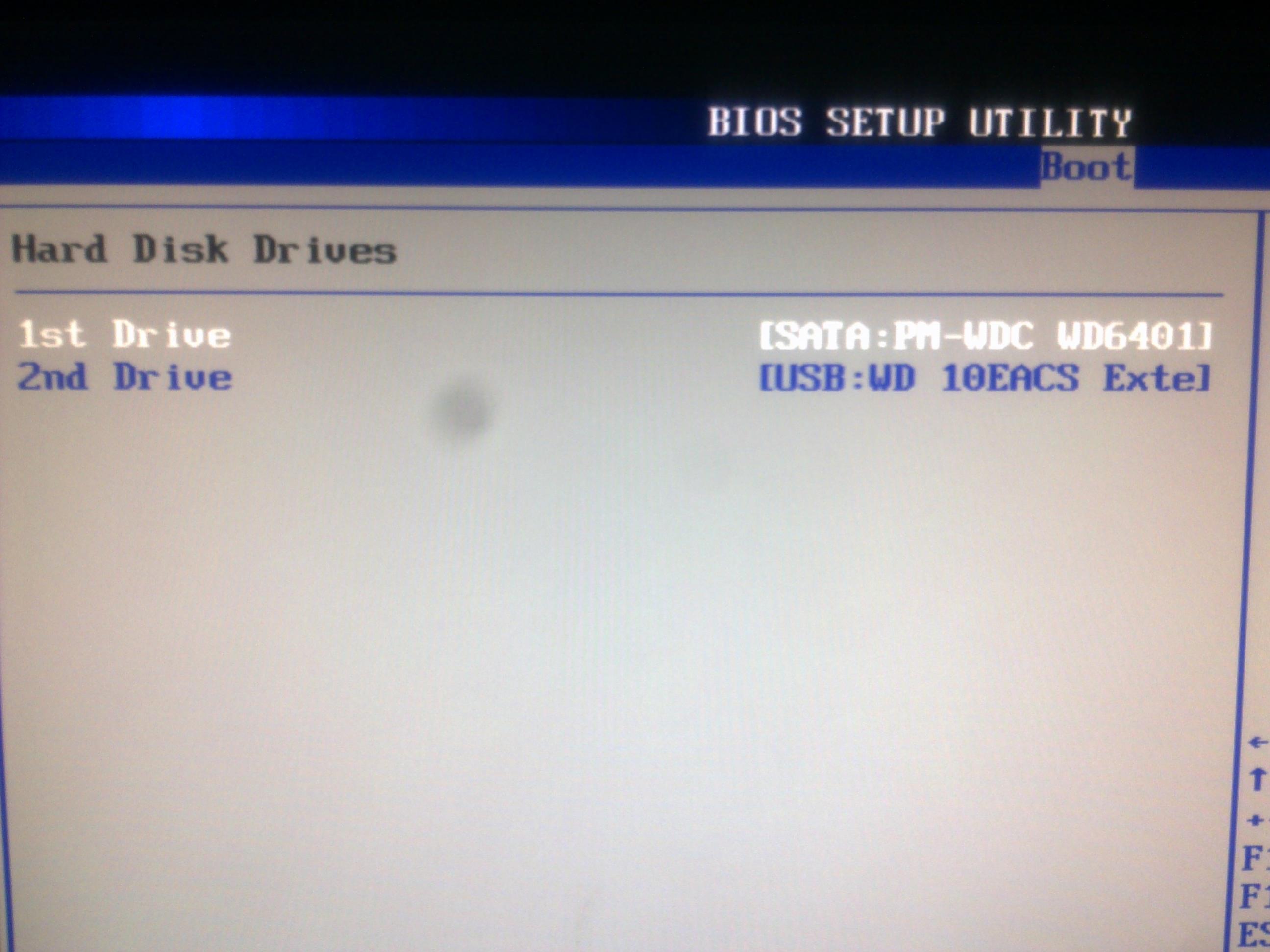

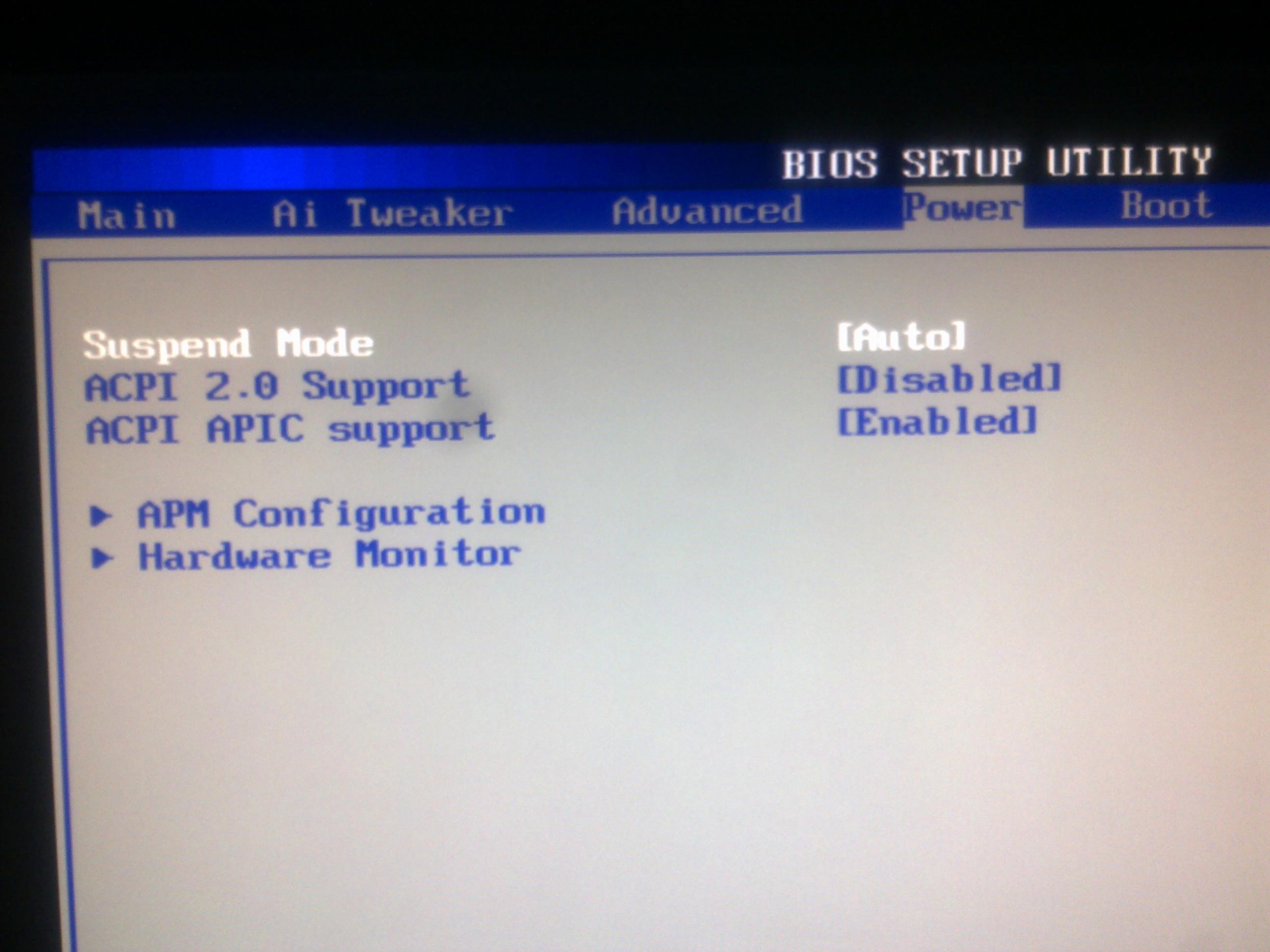

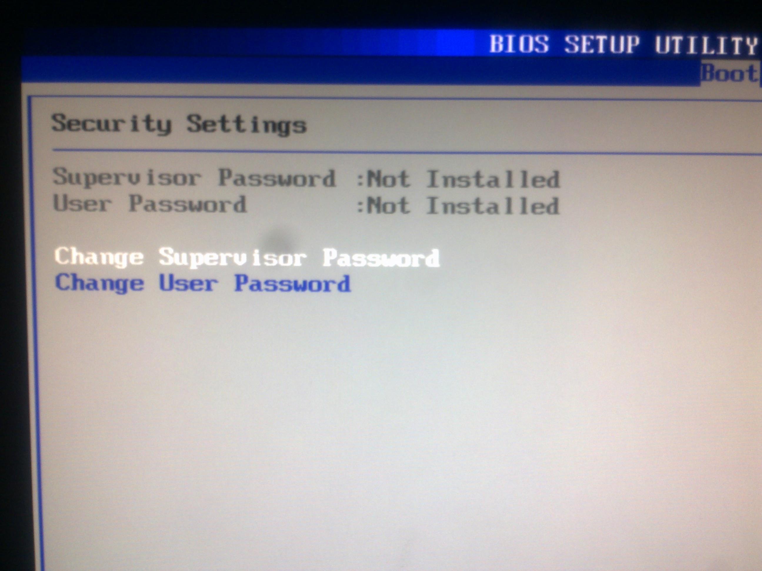

1. Wenn dein Rechner startet, dann drück die DEL-Taste. Damit müsstest du ins BIOS kommen.
2. Hier kannst du dich - normalerweise - mit den Cursor-Tasten durch die BIOS Menüs bewegen (mit Return in ein Untermenü rein und mit ESC wieder raus).
3. Durchforste nun alle Menüs (inkl. Untermenüs und Unter-Untermenüs und Unter-Unter-Unter-Menüs wenn vorhanden) und mach davon Fotos mit deiner Handy-Kamera.
4. Stell die Fotos hier rein.

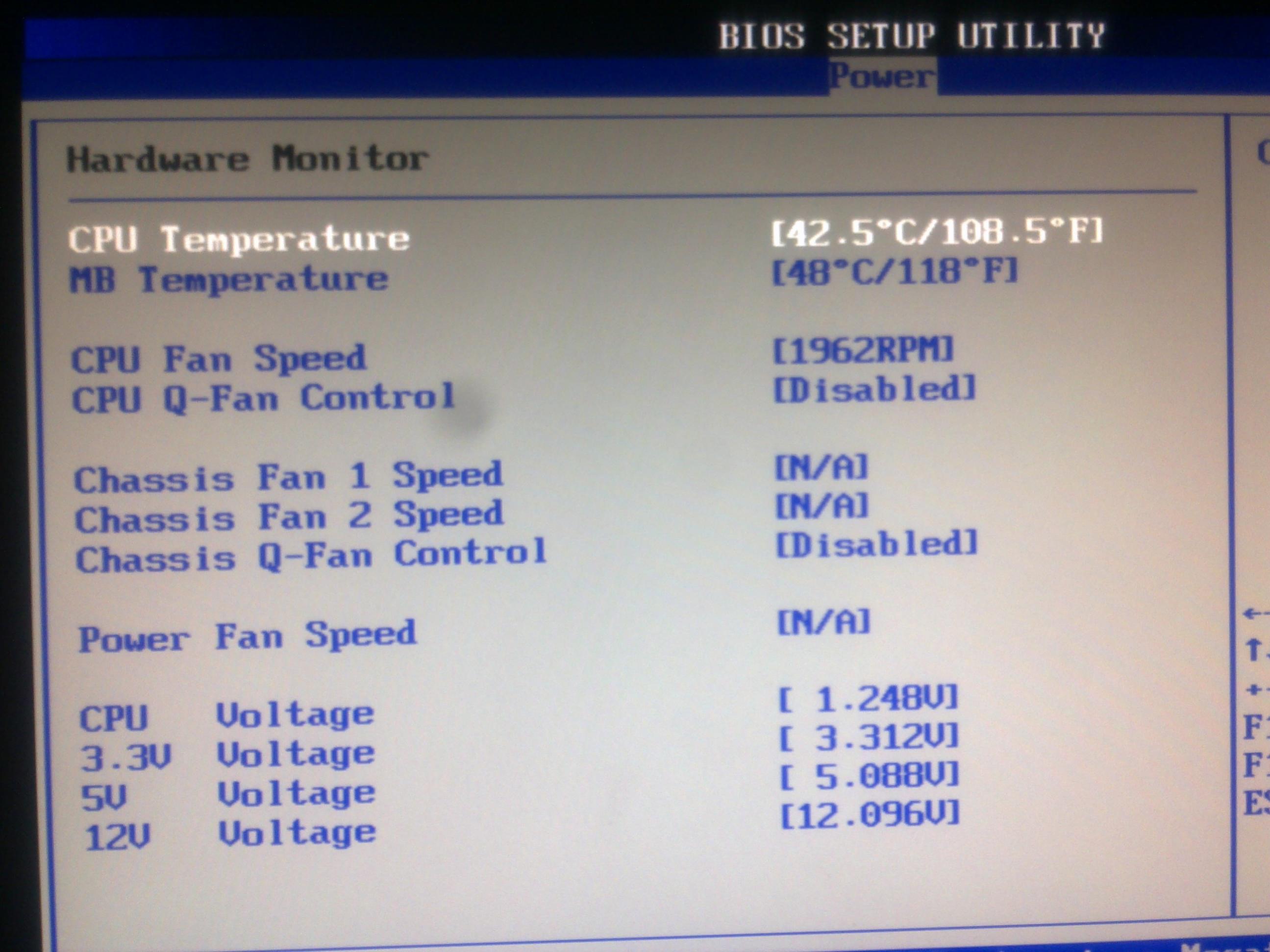

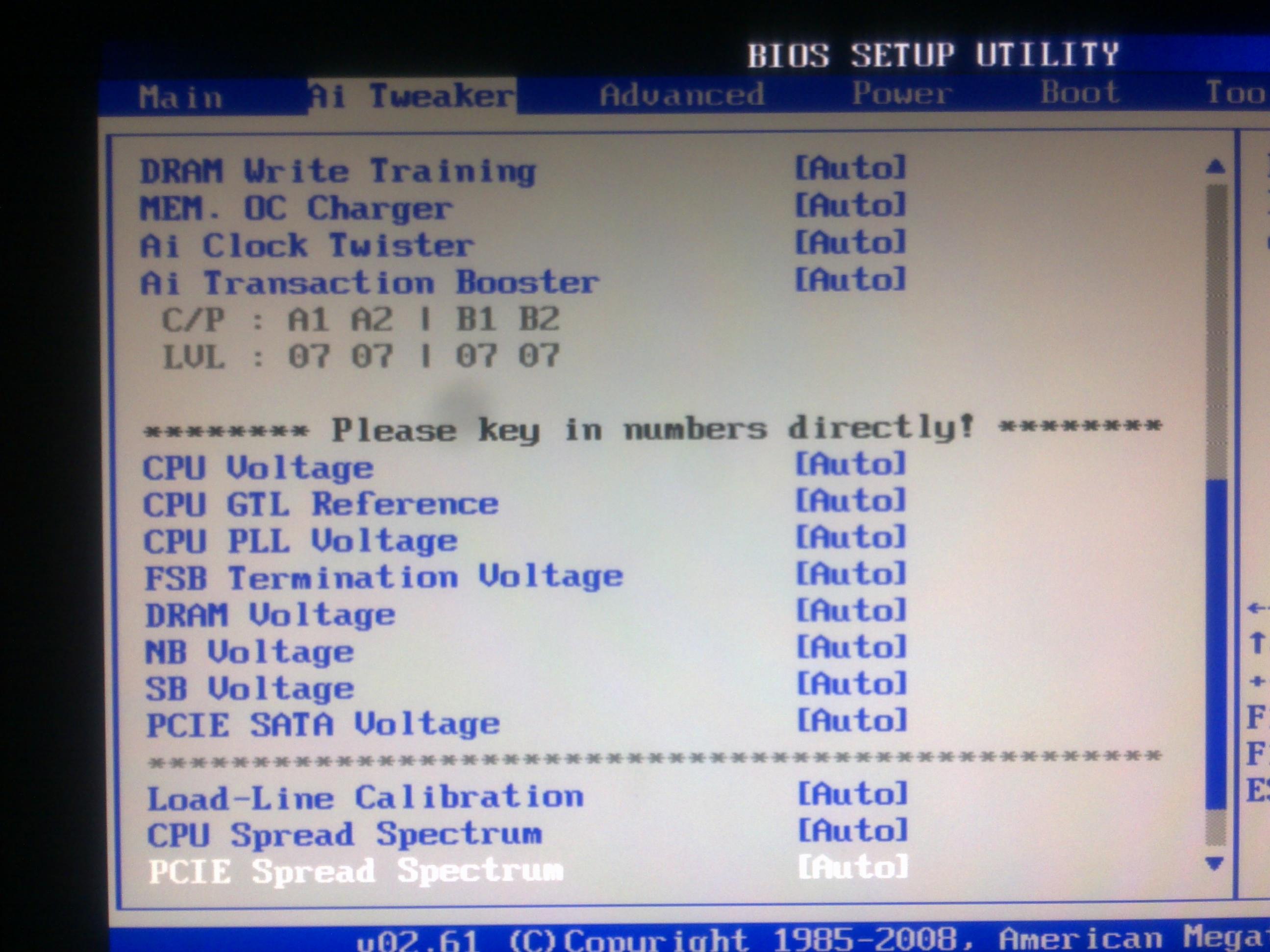

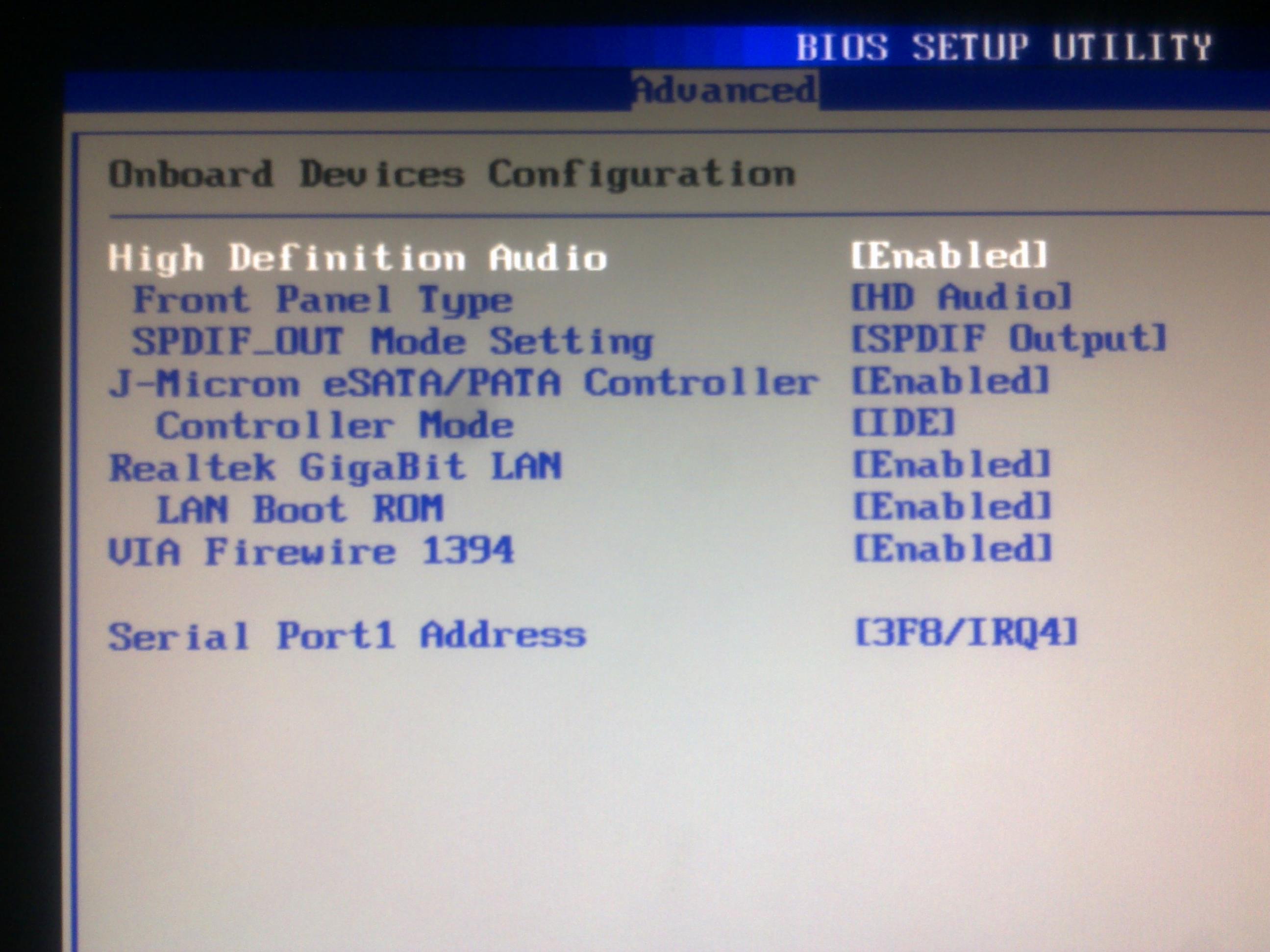

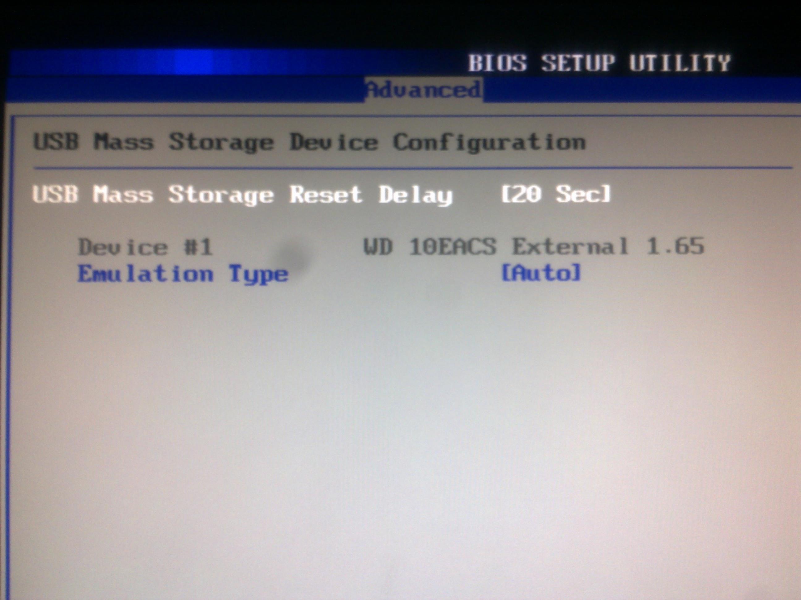

Ich glaub ich hab alles . Falls was fehlen sollte , sag bitte bescheid !!

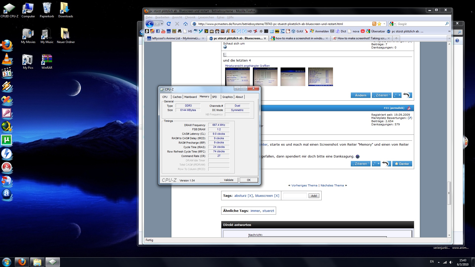

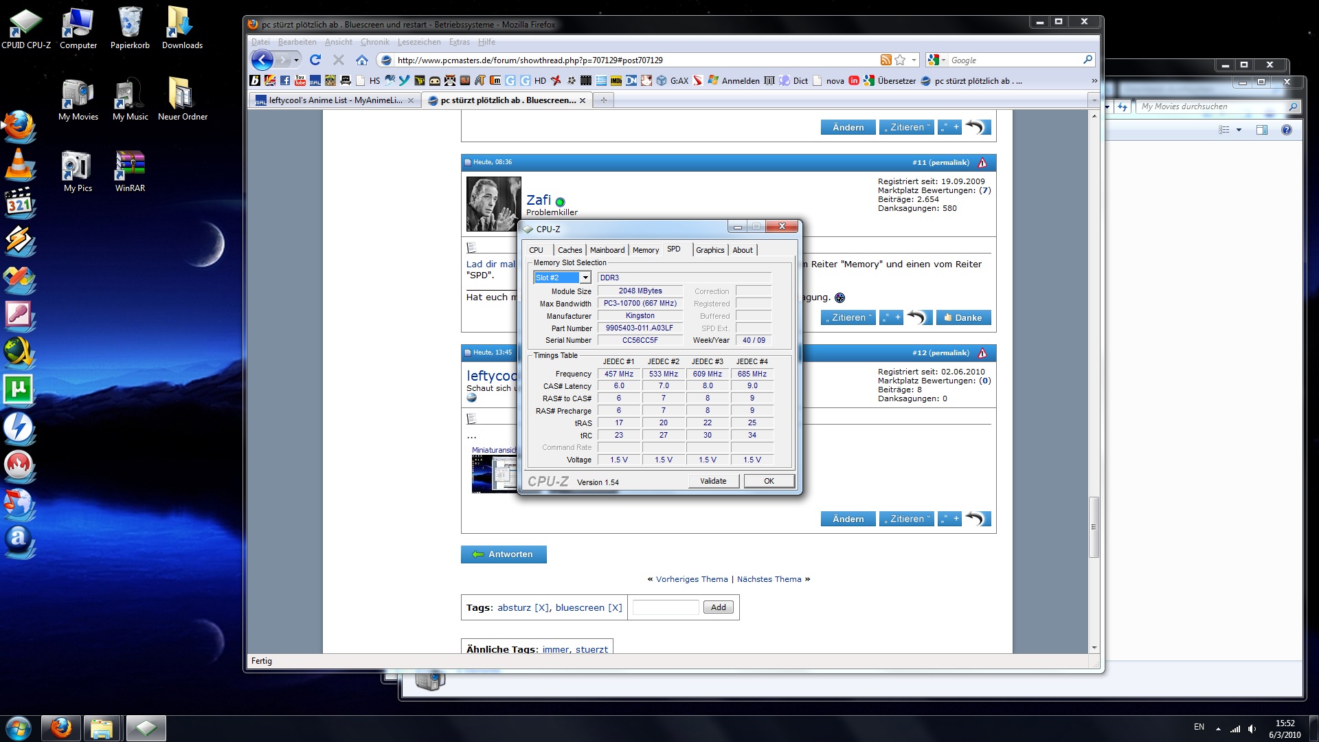

Die Timing-Einstellung für tRAS scheint etwas niedrig zu liegen. Um auf Nummer sicher zu gehen, machen wir es uns erstmal einfach. Du gehst ins BIOS und senkst die Speichergeschwindigkeit von 1333 MHz (bzw. 667 MHz) auf 1066 MHz (bzw. 533 MHz).
2. Beweg dich ins Hauptmenü "Ai Tweaker".
3. Ändere die Einstellung "DRAM Frequency" von AUTO auf 533 MHz.
4. Geh zu Exit, speichern und neustarten lassen.

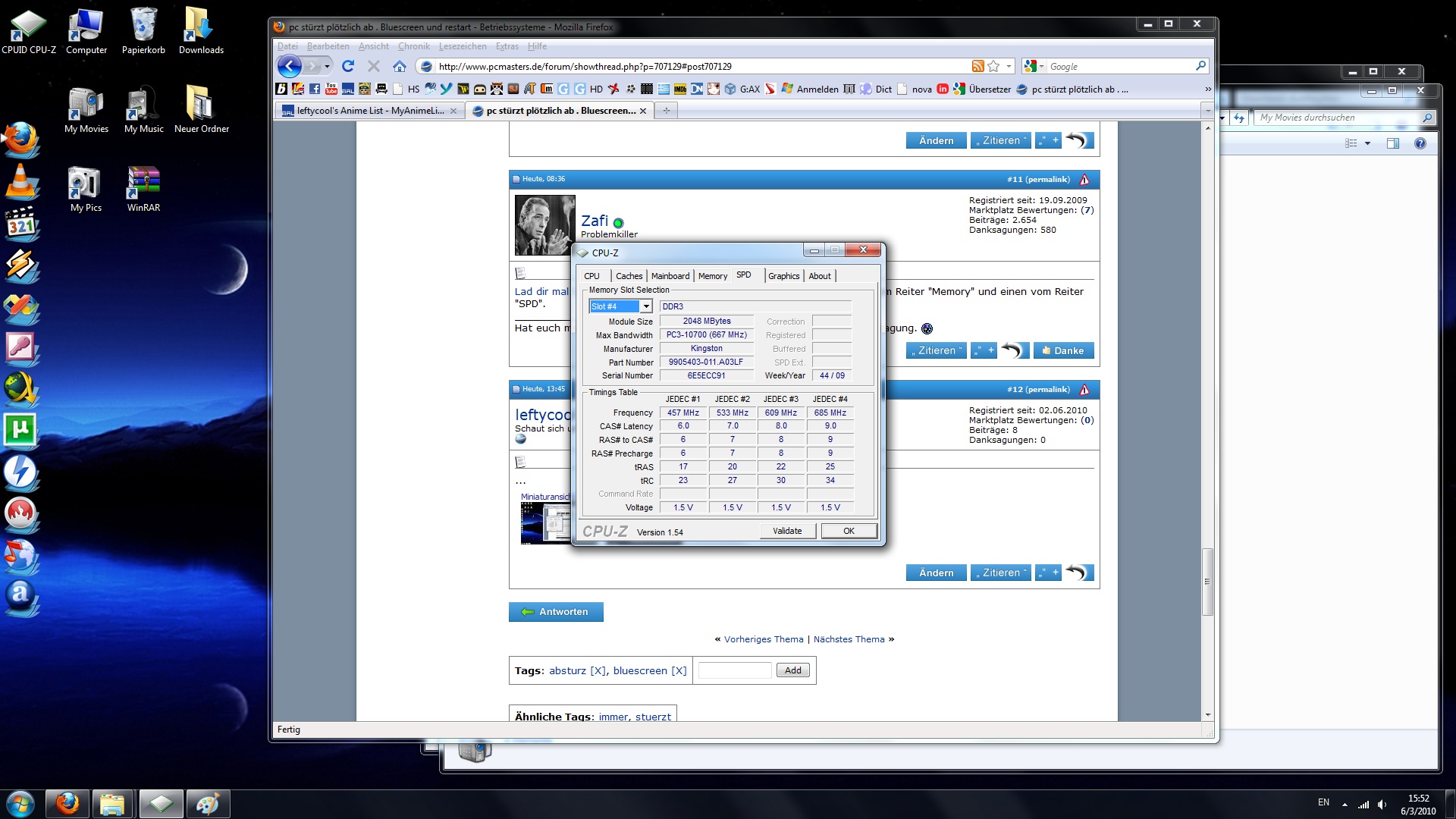

Das ist nur eine temporäre Lösung, um zu prüfen, ob es am Speicher liegt. Wenn dein Rechner nur lange Zeit stabil läuft, dann lag es wohl am Speicher und wir können hier ansetzen, um den Fehler zu finden. Wenn er aber nach wie vor abstürzt, dann kannst du die Einstellung raus nehmen und wir müssen woanders nach einem Fehler suchen.
Achso. Wenn du die Einstellung vorgenommen hast. Dann prüf mit dem CPU-Z (Memory) ob er neue Taktrate gefressen hat (bitte Screenshot posten).
also hier ist der neue Screenshot . Jetzt muss man warten , ab es abstuerzt oder nicht .
Also , es hat nichts gebracht . Er ist wieder abgestuerzt . 2 mal . Ich weiss nicht ob es die weiterhilft , aber jedes mal wenn er abstuerzt und wieder hochfaehrt , wenn ich das gleiche programm wieder oeffne das vor dem abstuerz gespielt hat , stuerzt er wieder gleich ab . Ich habe auch die DRAM Frequency wieder auf AUTO gestellt

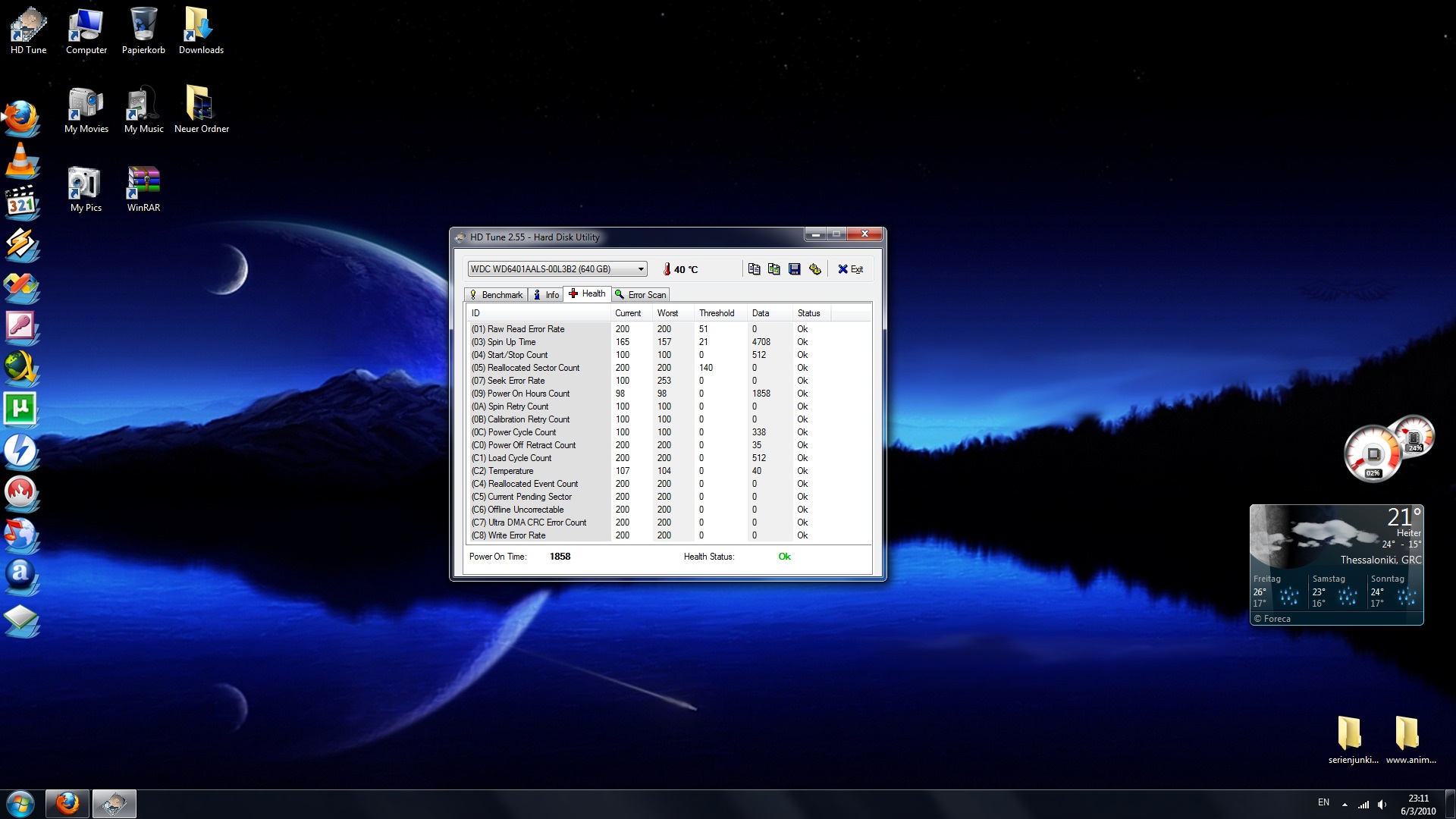

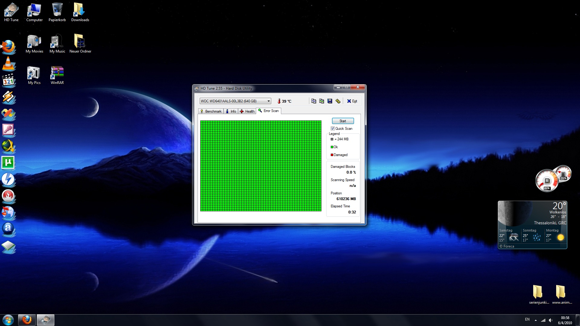

Prüf mal mit HD-Tune deine Festplatte
1. Benchmark -> Screenshot
2. Health -> Screenshot
3. Error-Scan -> Screenshot
Und alle drei Screenshots mal hier posten.
Hier hast du erst mal die ersten 2 screenshots und den 3 in Quick Scan . Im normalen Scan gabs probleme . ich habs 2 mal versucht , aber er stuerzt immer ab . ich war ungefaehr bei 70% (war alles gruen) .
Ich glaub ich hab gute neuigkeiten , Ich weiss zwar nicht den Grund , aber nach den letzten absturz war auf meinem Desktop ein Textdokument das uns vieleicht hilft das Problem zu loesen . Da drin stand folgendes :
