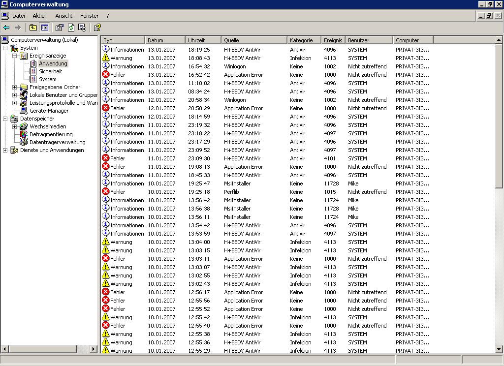

PS. hab letzte Woche mal ein Programm deinstalliert aber der Rechner kackt immer noch ab. Hab auch mal diese Ereignis geschichte aufgerufen aber damit kann ich nichts anfangen.

ich schlag dir mal vor, einen anderen Antivirus zu probieren. Denn nur dieser spuckt die Probleme raus.
Ansonsten musst du mal einen Stresstest für deinen Speicher machen (Memory Test).

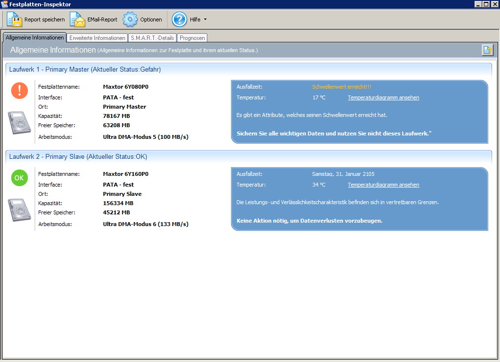

hab heute mal von nem Kunden nen Tip bekommen ein Fetplattentool zu Installieren was ich auch mal gemacht habe und da wird jetzt angezeigt irgend ein CRC Fehler und das die C: Platte irgend einen Fehler (lebensbedrohlich) hätte und ich soll diese nicht mehr nutzen. Weiterhin kann ich hier mit dem Tool die Temperatur überwachen und da wird angezeigt 30° und 19°.
Jetzt hab nochmals die Überwachung aufgerufen und mir ist aufgefallen das die irgend ein Attribut erreicht haben soll, was heißt das denn?
Wie kann ich denn die Platte wieder retten. oder ist die hin????
Kann es daran liegen mit dem Bluescreen und so?
Bitte um schnellst möglichen Rat!!!!
Gruß Lesephant
