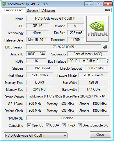

ist ein Tool zum Belasten der CPU, mit liest du die Temperatur aus. testet die GPU, checken mit .
Rest:
Alsooo 😀
bei FunMark auf 1920x1080 hat es ca 60° nach 1000 frames. Lief mit 5-8 fps -.-

Temperaturproblem sollte es damit nicht sein, Festplatte auch nicht. Netzteil fehlt noch...
