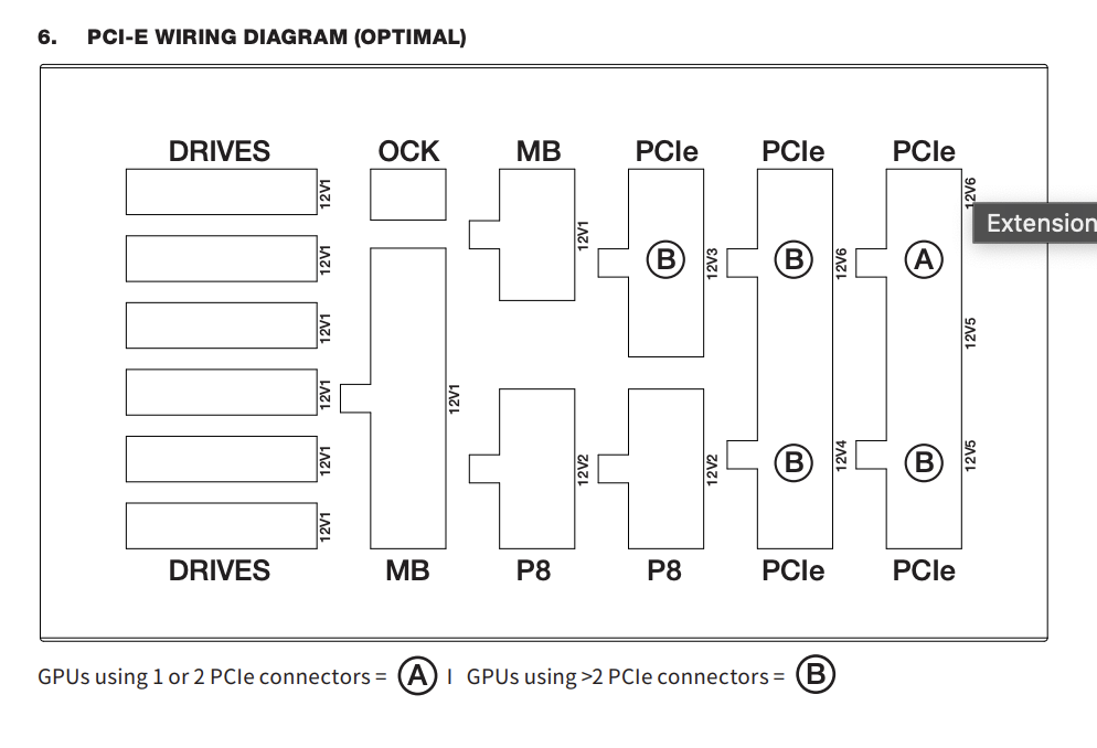

Bisher habe ich nur das vom Hersteller gelieferte Kabel genutzt.
Die sollst du ja auch nutzen. Aber hast du die auch so angeschlossen, wie es im Handbuch steht?
Also mehrere vom Kabel zur Grafikkarte, also nicht die Y Stecker von einem Kabel nutzen, sondern zwei Kabel nehmen. Und da das ein Multirail Netzteil ist, muss man im Handbuch gucken, welche Anschlüsse am Netzteil man da belegen muss.
Ich nehme alles zurück 😛
Wenn ich folgendes Bild richtig verstehe, genügt ein Kabel. Jedoch sollte ich, den A Anschluss verwenden.
Sehe ich das richtig?
Die Grafikkarte hat doch mindestens 2x 6+2pin PCIe Stromstecker, oder?
Dann bitte jeden einzelnen Anschluss der Grafikkarte mit einem separaten Kabel in den Anschlüssen B des Netzteils verbinden.
Okay, ich habe s jetzt zunächst mit meinem Vorschlag versucht.
Und Hogwarts Lagacy lief auf maximalen Grafikeinstellungen problemlos🙂 Am Wochenende werde ich deinen Vorschlag umsetzen und mich dann noch mal hier melden.
Ich danke dir aber schon mal herzlichen Dank!
