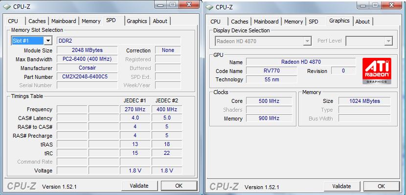

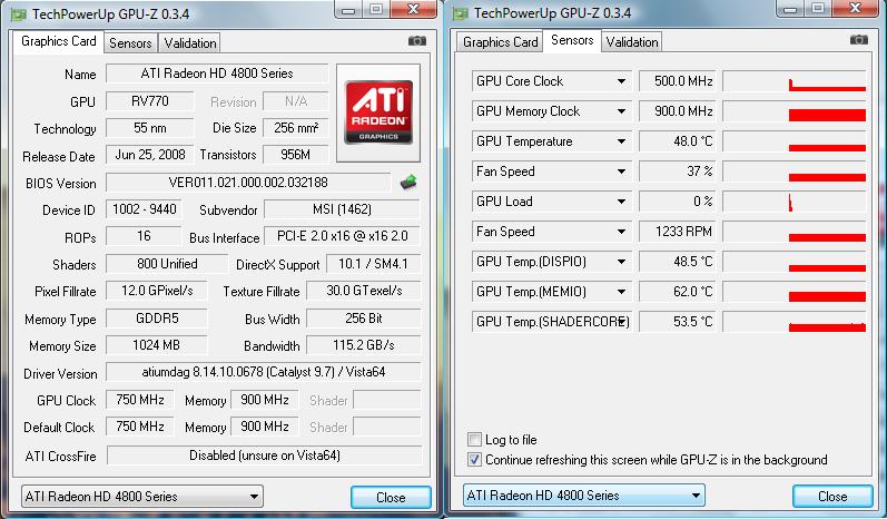

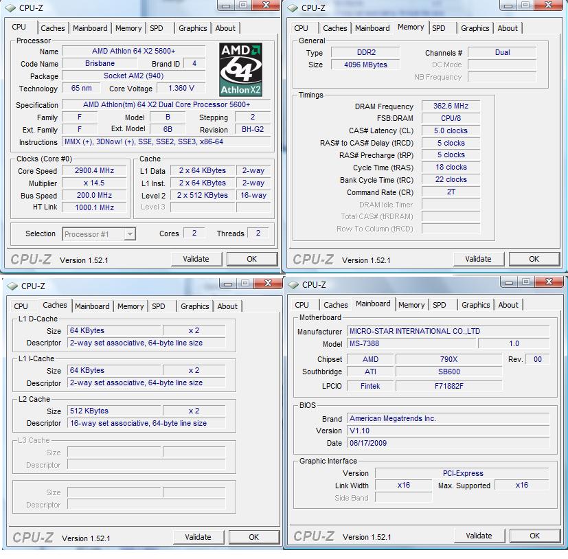

Hier nochmal die Auszüge aus GPU-Z und CPU-Z
Hoffentlich kann mir wer helfen. Ich weiß absolut nicht mehr weiter🙁

hm also so weit seh ihc nix was bei den screenshots falsch ist.
Der gpu takt ist aber auf 500mhz du könntest mal während de zocken schaun ob er hochtaktet auf die 750mhz oder auf 500 bleibt..
Ansonsten könntest du mal nen memtest machen um zu testen ob der arbeitsspeicher defekt ist
was hast für ein nt?

ob die sich hochtaktet schaue ich mal eben nach.
EDIT:
Ok sie taktet sich hoch. Hab Probeweise auch mal auf 770mHz übertaktet und auch das stellt sich beim Spielen ein.

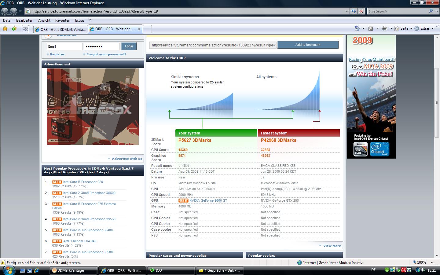

Aber wie kann es eigentlich dazu kommen das ich bei der Geforce eine CPU Score von 18k hatte? Hab den Screenshot auch mal angefügt. Hat das vllt was mit dem Physx zu tun?
ja also der Screenshot ist mit der geforce. zurzeit habe ich allerdings die radeon drinne ( seit heute habe ich die geforce auch nicht mehr).
Jedenfalls tauchte das Problem mit den Spielen bei beiden karten auf.
wundern tut mich jetzt grade nur wie ich bei geforce 18k punkte bekommen konnte und mit der radeon nur 4k punkte. wobei die cpu nach wie vor die selbe ist...😕
das ist einfach weil die gforce karte physix hat.
Die ati karte nicht, deshalb ist die cpu score bei der ati karte auch verhältnismäßig niedrig.
Hättest du bei der 9600 gt im treibersystemsteuerung physix deaktiviert hättest du genausoviel cpu punkte wie jetzt mit der ati karte.
