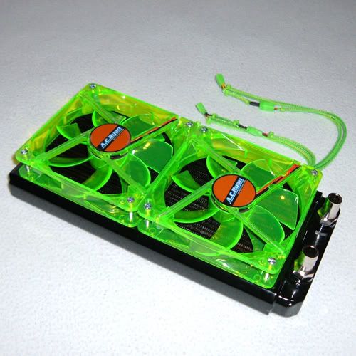

nimm dir am besten von dem radiator die maße und bau dir nen kartong der so gross ist wie der radiator damit kannste dann testen ob das so past wie du dir das denkst!
zB.
mit den maßen Größe: 415x135x30mm

also ist das dann so ein radi ?

Und ja, es ist so ein Radi...

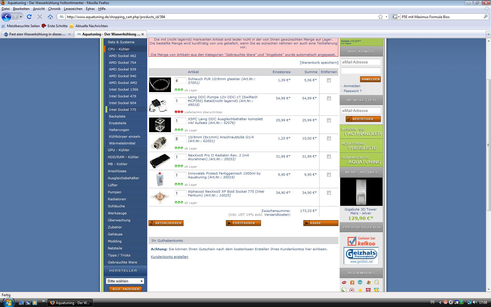

So hier hab ich mal was zusammengestellt.
Ist für den Sockel 775 und reicht vollkommen aus. Kühlung sollte sehr sehr gut sein. Habe ungefähr die gleiche Zusammenstellung nur mit einem etwas teurerern CPU-Kühler und zusätzlichen Lüftern..
Hier:Anhang anzeigen 3704
Lüfter müsstest du dir dann auch noch dazubestelln falls du keine zuHause hast... Musst dann noch 2 120er nehmen...
