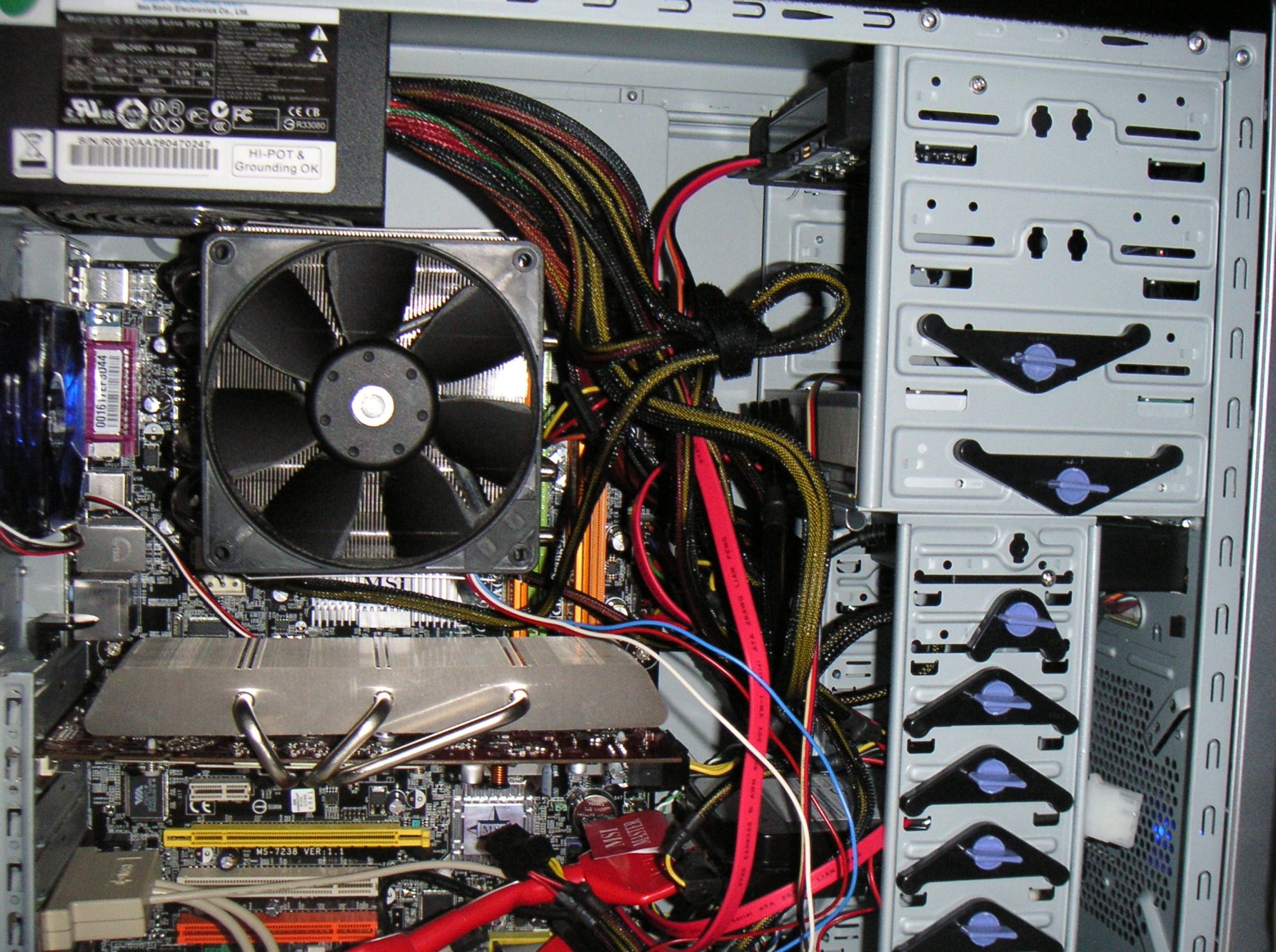

Zu den Lüftern (ich hoffe das hochgeladene Bild kommt an)
Der Prozessorlüfter ist ein 120er und die Luft bläst, durch die Ausrichtung des Kühlers, nach oben (Richtung Netzteil) und unten (Richtung GraKarte) weg. Drehen kann ich da nix.
Ein 80er Gehäuselüfter (blau) sitzt an der Rückwand und dreht mit 1200/min und soll eher etwas die warme Luft vom Board wegsaugen.
Ein zweiter 80er Gehäuselüfter sitzt Frontseite oben, dort wo normal das cd-Laufwerk sitzt (Bild rechts oben, nicht sichtbar) und bläst Luft hinein auf die HDD.
Das Netzteil besitzt einen 120er.
Alles in allem ist die Belüftung schon wegen der vielen Kabel und der 2 HDDs nicht ideal, aber mit insgesamt 2 80er und 2 120er sollte dies normalerweise ausreichend sein.
Wie im PS geschrieben hat ein Freund von mir die gleiche Karte, keinen Gehäuselüfter und die Karte ist um 30(!) Grad kühler. Das ist das eigentlich komische. Außerdem wird in jedem Test, den ich gelesen habe (unter anderem c't), geschrieben, dass der Kühlkörper ausreichend ist (also keine Zusatzbelüftung nötig).
In den Tests kommen zwar auch Temperaturen um die 85 vor, aber die nach 30 min Vollast unter Mark06 und nicht bei einem alten Spiel.
Mittlerweile hab ich die Gehäuseseite offen (wie im Foto) und die Temperatur ist trotzdem über 90. Irgendwas anderes ist da im Busch.

Zunächst würde ich dir raten den Lüfter vorne/unten ins Gehäuse zu setzen, durch das Blech wir zuviel abgefangen.
Dann setz die Festplatte so weit wie möglich nach oben, oder unten, aber doch nicht mitten rein.
Ich bin ja auch kein Freund vom sterilen Kabelmanagmant (ist mir halt nicht so wichtig), aber bei dir ist das echt ne "Sauerei" und die Karte bekommt vom für sie wichtigen Frontlüfter gar nichts mehr ab.
Ein Großteil der vom Netzteil kommenden Kabel lässt sich doch zwischen die oberen Laufwerken packen.
Der obere(hintere Gehäuselüfter muss in dem Fall durch einen 120er ersetzt werden, so ein kleiner 80er ist bei deinen Komponenten überfordert.
Zumindest die ersten Punkte würde ich erst mal umsetzen...

Ich werde also einige Umbauten machen, möchte aber nochmal kurz (blöd) nachfragen um alles zu verstehen (möcht ja auch für die Zukunft was lernen):
Ja ist wahrscheinlich besser dort, zumal im Gehäuse, wie man sieht, auch eine Halterung dort vorhanden ist. Aber welches Blech meinst Du?
Die Vorderseite des Gehäuses, inkl. Slotbleche, besteht übrigens aus einer Art dichtem Gitterdraht mit Schaumstoff, ist also luftdurchlässig.
Es sind ja 2 Festplatten und die eine ist ganz oben, die andere fast ganz unten.
Dass es übel aussieht war mir bisher nicht klar, aber ich wollte die beiden Festplatten und das CD-Laufwerk möglichst weit auseinanderhaben, wegen der Hitzeverteilung, daher sind auch die Kabel so verteilt. War der Gedanke falsch?
Das wäre momentan eben nicht gut, da ja genau dort der vordere Gehäuselüfter sitzt.
Der sollte auch nach außen blasen, oder? Ich hatte ihn bisher für ausreichend gehalten, da ja quasi direkt daneben im rechten Winkel dazu, der Netzteillüfter ist.
Was mir noch nicht klar ist, wie ich die 3 Laufwerke verteilen soll. Wenn ich nun die untere Festplatte auch nach oben setze, der vordere Gehäuselüfter aber unten ist, außerdem die Kabel oben dazwischen verschwinden, könnte sich ja dort die Hitze der Festplatten stauen.
Wenn ich die beiden Festplatten nach unten setze, müssen auch die Kabel bis nach unten. Dann würden beide Festplatten vorm Lüfter sitzen, aber für den Luftstrom zur Grafikkarte wärs schlecht.

Eine Menge Sachen haben Einfluss auf eine erfolgreiche Kühlung.
Mit Blech meine ich den eigentlichen Gehäuserahmen, halt genau das wo du nun den Lüfter unteren Frontlüfter innen befestigen sollst.
Die obere Festplatte kann so bleiben, die untere würde ich eins tiefer setzen, es sei denn sie liegt dann genau auf dem Gehäuseboden (kann man auf dem Bild nicht erkennen).
Hier sind es klar die Kabel die wirklich nicht ein Hauch von Zuluft in Richtung Grafikkarte lassen.
Deine Kabel, das musst du zugeben sind auch nicht verteilt, sondern hängen an allen Ecken und Enden in der Gegend rum 😉.
Der bringt eh nicht viel und kann eigentlich auch entfernt werden, damit Platz für die Kabel ist, die Laufwerke brauchen nicht so viel Freifläche.
Entferne auch mal testhalber die ein oder andere Slotblende unter der Grafikkarte.
Naja, durch so einen kleinen Lüfter muss das Netzteil mehr aufnehmen und das ist ja auch nicht sinnvoll.
Der zukünftige 120er muss in jedem Fall die deutlich erwärmte Luft nach draußen befördern.
Der CPU Lüfter soll auf dem Kühler so sitzen wie er ausgeliefert wurde, büdde nichts verändern!

Das hört sich jetzt alles sehr stimmig an, ich werde die Umbauten genauso versuchen, wie Du empfohlen hast, Hummer.

Hi, bin wieder zurück aus dem Urlaub.
Ich habe jetzt einige Umbauten nach Deinen Empfehlungen gemacht. Hier für Interessierte eine etwas ausführlichere Beschreibung:
  • Den oberen Frontgehäuselüfter (120er) nach unten und gesetzt und wieder mit 12V versorgt (vorher 5V).
  • Die untere Festplatte einen weiter unten (knapp überm Boden) befestigt.
  • Den 80er Rückgehäuselüfter (mit 1000 U/min, hat wirklich nicht viel gebracht) durch einen 120er (mit 1300 U/min) ersetzt.
  • Alle Kabel entweder nach oben zu den Laufwerken gesteckt oder ganz auf den Boden gelegt.
Der Weg zwischen Front und Rückgehäuselüfter ist nun völlig frei (nur die Graka sitzt dazwischen).
Dann habe ich 5 Stunden gespielt (natürlich nur zu Testzwecken 😉 ) und die Temperaturen über ATI-Tool aufzeichnen lassen bzw. über PC Alert beobachtet.
Das Ergebnis war überragend: Die Graka-Temperatur laut ATITool-Log (auch im CCC) liegt nun im Windows bei 40°, im Spielebetrieb bei 50° bis maximal 67°. Ja, genau 67° , das sind ca. 30°(!!!) weniger als vorher.
Die CPU-Temp und die Mainboard-Temp sind ca. 5-10° geringer als vorher, also beide bei ca 35-40°.
Einziger Vermutstropfen ist, dass die Lüfter nun sehr deutlich hörbar sind, vielleicht werde ich einen der Lüfter noch etwas runterregeln.
Tja, ich kann nur sagen: VIELEN DANK
