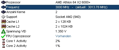

Vom ocen verspreche ich mir halt mehr Leistung. Denn ich hab mir zu Weihnachten einfach mal die HD4870 gewünscht, obwohl ich eigentlich nicht soo Ahnung von PCs hab. Naja hab dann erfahren, dass der 6000er zu schwach ist und möchte ihm jetzt etwas mehr Leistung entlocken. 🙂
Also ich hab Prime95 jetzt 53 min. laufen lassen und dann abgebrochen, weil aus irgendeinem Grund wird der boxed Kühler auf einmal leiser und die Temperatur steigt an, wenn folgendes da steht:
Test 1, 4500 Lucas-Lehmer iterations of M17432577 using FFT length 896K.
Wenn ihr wisst wieso, sagts mir bitte :b
Aber bis dahin bleibt die Temperatur bei 50-51° bei Core1 und 54-55° bei Core2. Also ganze 50 min. lang bei voller Leistung.
Und ja, ich hab den 6000er mit 3Ghz:
