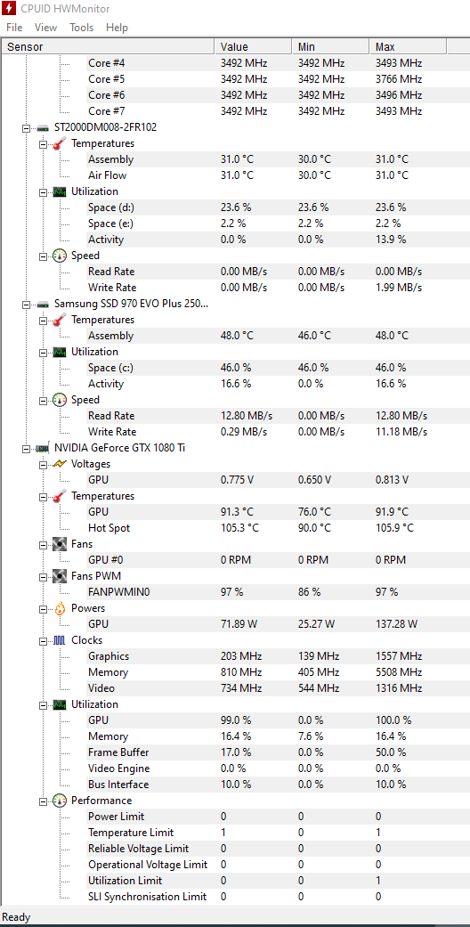

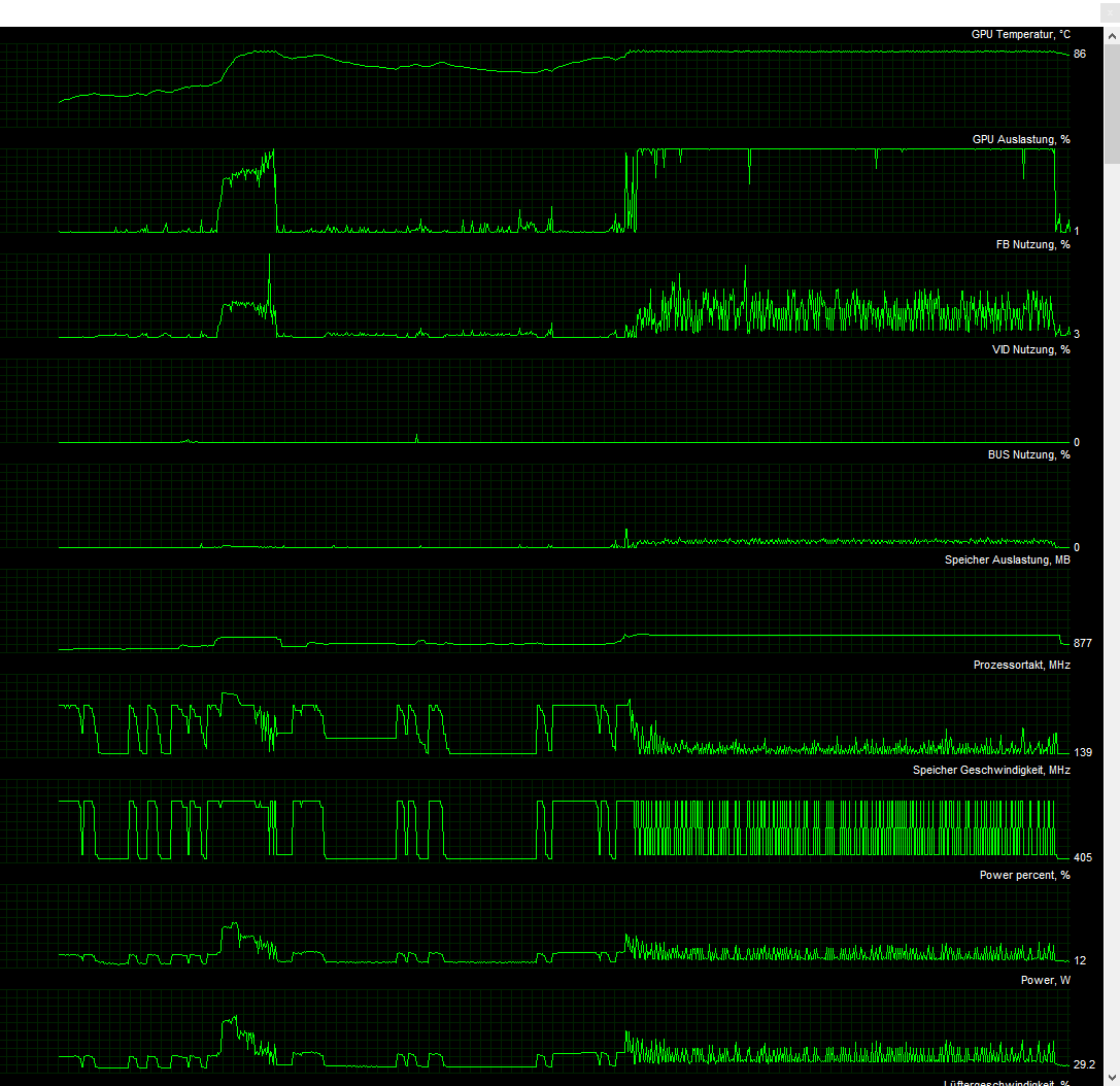

Ich hoffe Ihr könnt mir weiterhelfen bzw. meine Vermutung bestätigen. Ich habe seit 2017 die oben genannte Grafikkarte verbaut, lief bis vor ein paar Wochen relativ Problemlos. Dann hat sie angefangen bei Spielen die normalerweise keine nennenswerte Leistung benötigen extrem ins schwitzen zu kommen. Vorher konnte ich dieses Spiel (NosTale - MMORGP) Problemlos 5-10 öffnen und die Grafikkarte war bei 60~70% Auslastung und hatte eine Temperatur von 50~60%. Dann eines Tages haben Videos die ich auf dem zweitbildschirm schaue angefangen zu stottern. Habe die Auslastung kontrolliert und die Auslastung war auf einmal bei 100% und Temperatur bei 90~91° - Kerntemperatur 100°+. Zu erst war es nur sporadisch bei diesem einen Spiel mittlerweile aber auch bei anderen Spielen (Rocket League, PUBG etc). Ich fahre den PC hoch und habe eine Auslastung der Graka von 0 - 5% und eine Temperatur von unter 30°. Sobald ich ein Spiel wie Rocket League starte, knallt die Auslastung innerhalb von ein paar Sekunden auf 100% hoch und die Temperatur geht auch sofort auf 90~91° hoch und ich habe extreme FPS Einbrüche weil sich die Grafikkarte natürlich bei den Temperaturen runter taktet. Unten ein paar Screenshots von MSI Afterburner und HWMonitor als ich PUBG gestartet habe. Das komische ist, es tritt nur sporadisch auf, letztes Wochenende habe ich 8h am Stück PUBG auf Grafikeinstellungen Ultra gezockt und die Temperatur war dauerhaft bei ca. 60°, Auslastung war nicht mal Ansatzweise bei 100%. Sie dümpelte irgendwo bei 20~50% rum. Habe jetzt auch während ich diesen Text schreibe, Rocketleague gestartet und Auslastung bei 40% und Temperatur der Graka bei 40°. Es tritt also ziemlich ziemlich sporadisch auf und komplett random. Ich befürchte das etwas mit der integrierten Wasserkühlung nicht in Ordnung ist, kann es aber nicht kontrollieren weil meine Fähigkeiten dafür leider nicht ausreichen und ich auch gelesen habe das die EVGA Grafikkarten eigentlich nicht dafür gemacht sind sie aufzuschrauben.

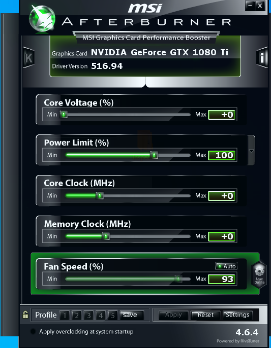

3. MSI Afterburner Core Clock und Memory Clock runter geschraubt - keine Verbesserung

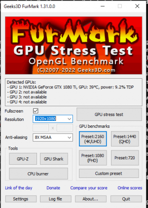

8. Mit einem Freund der sich besser mit PCs auskennt Furmark drüber laufen lassen - dort genau das gleiche Problem wie bei den Spielen wenn ich sie starte, Auslastung bei 100% und Temp. 90 ~ 91° und die CoreMHz anzeige ist von ganz niedrig so 500 auf ganz hoch gesprungen 5000+ (kann es nicht so gut erklären habe dafür zu wenig Ahnung).
9. Über MSI Afterburner den einen Lüfter der in der Graka verbaut so einzustellen das er viel früher schneller dreht um die Graka etwas früher zu kühlen.
