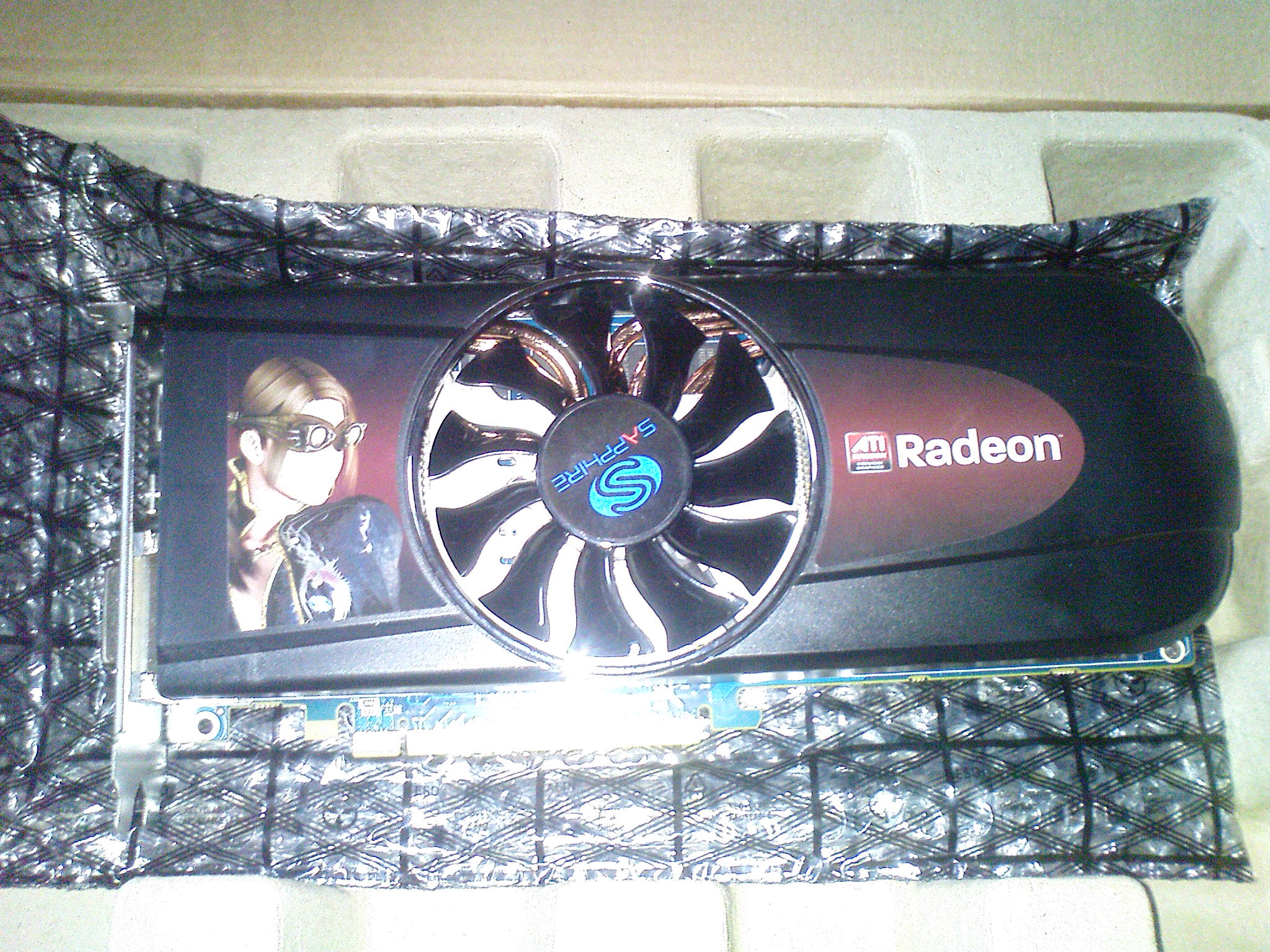

ich hab ein recht kompliziertes Problem, ich habe Mitte Februar begonnen meinen neuen Heimcomputer zu bauen. Heute sind die letzten lange benötigten Teile angekommen (Radeon HD 5870 und noch ein DVD-Brenner von LG). Also gleich die beiden Teile gar eingebaut und getestet ob der PC läuft. Doch der Bildschirm bleibt schwarz, man hört ein leichtes brizeln (möglicherweise ein Kurzschluss?). Was mir noch aufgefallen ist die Laufwerke lassen sich nicht öffnen sowie bei meinem Gehäuse-Modding-Lüfter gehen 2 von 4 Lichtern aus und die LED´s der anderen beiden leuchten schwächer. Das typische Piepen nach dem Hardware check fehlt also denke ich dass dieser nicht vollständig ist. 🙂

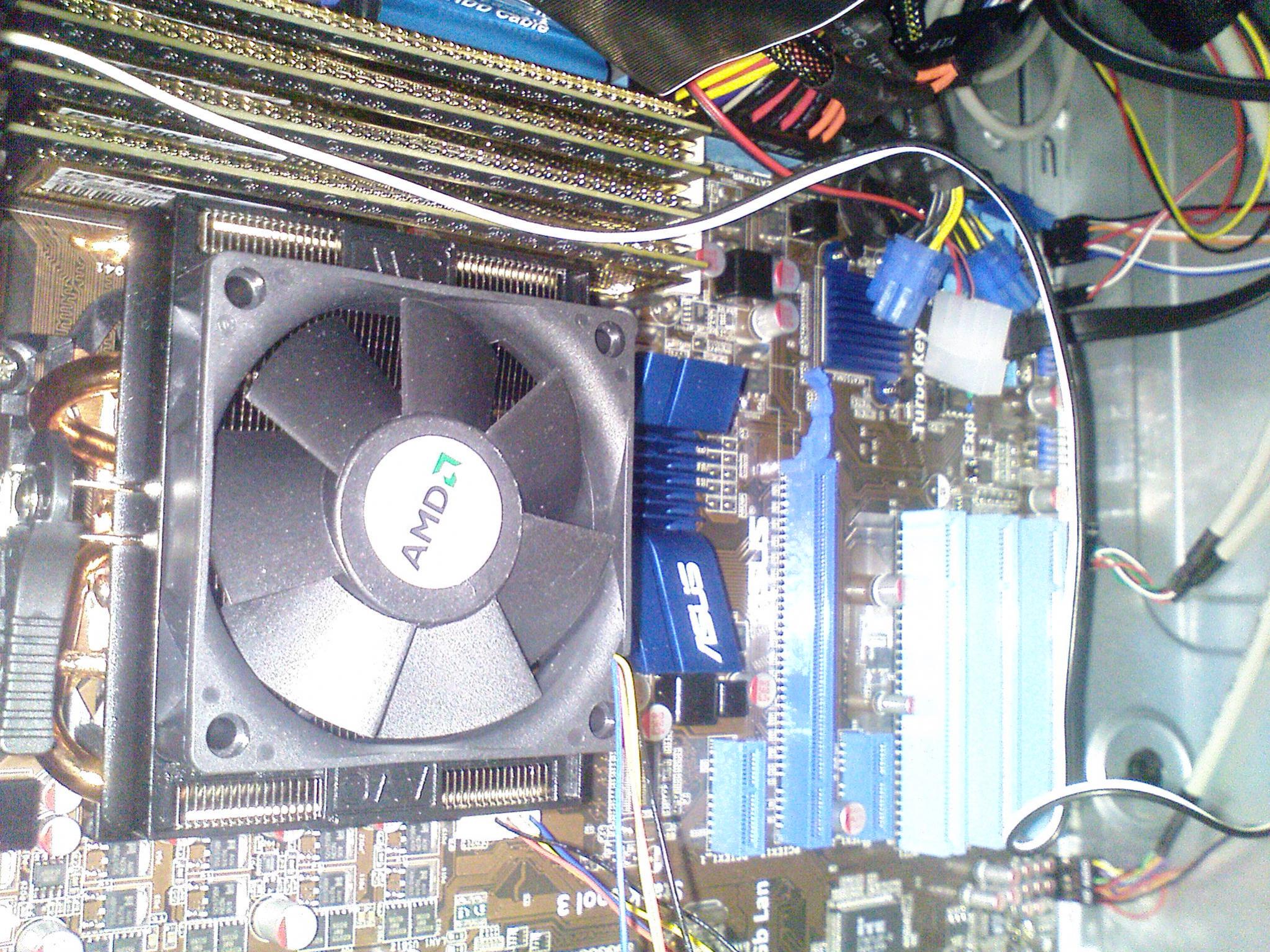

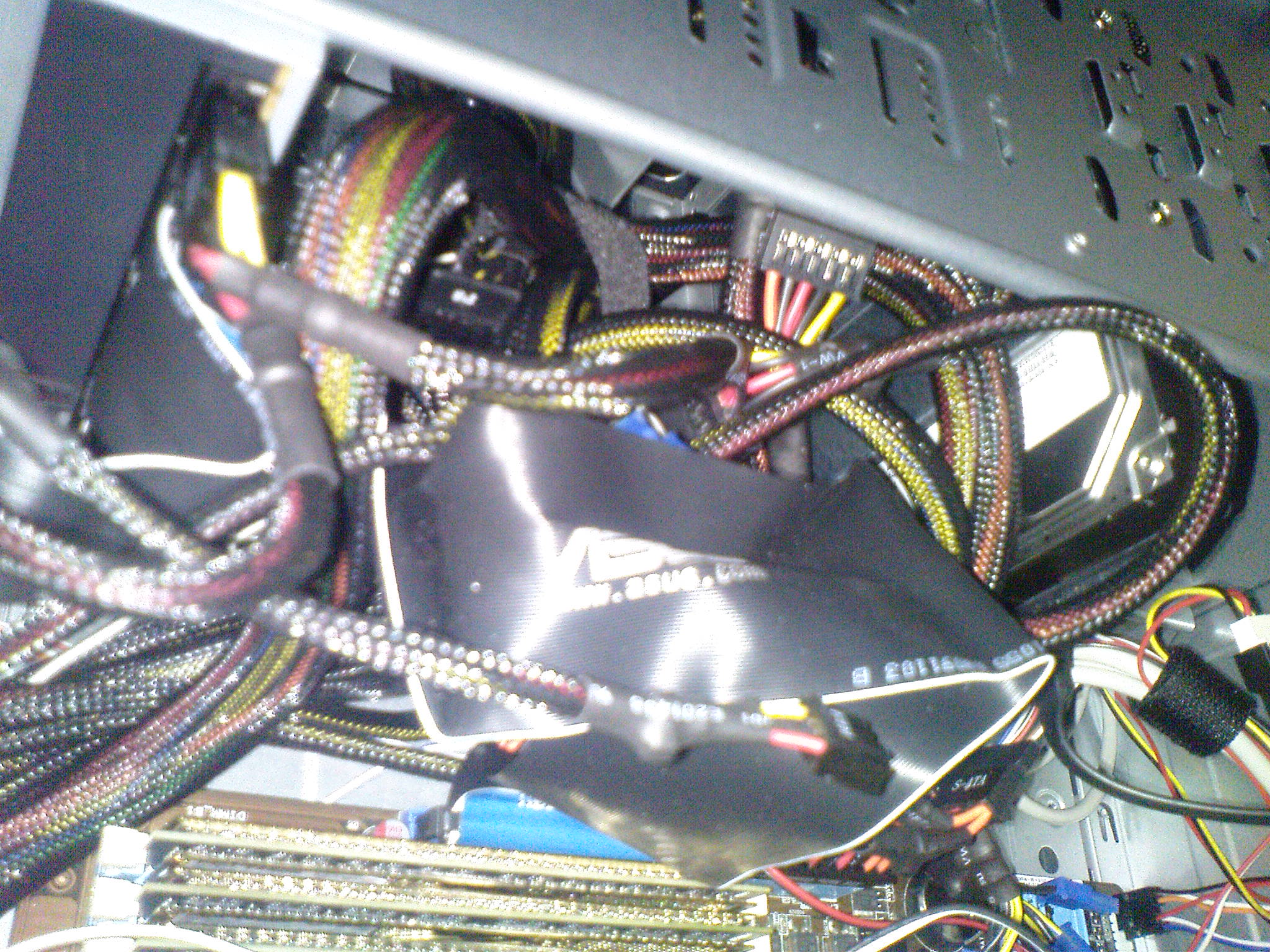

So hab noch paar Bilder vom Kabelstrang und vom Innenleben + Grafikkarte extern was mich noch interessiert es gibt strom stecker VGA1 und VGA2 soll man an einer Grafikkarte von jedem eins anstecken oder ist das egal? (konnte im Grafikkarten user Guide dazu nichts finden) bin davon ausgegegangen VGA1 für eine G-karte und VGA2 für die zweite (habe aber sowieso kein Crossfire)
So jede Menge neuer Stoff was sagt ihr dazu?

hm komisch.
die abstandshalter zwischen gehäuse und maindboard sind aber drin? oder liegt das mainbaord bie dir direkt auf dem gehäuse auf
und der 4/8polige secker für die cpu ist auch drinn?
heisen die zwei stromstecker bei bequit nicht eigendlich PCIe 1 und 2, naja egal, die sind für 2 grafikkarten oder für eine die 2 stromanschlüsse brauch
hmm was ich dir im moment sagen kann abstandshalter hab ich jo den ich check grad noch kabelstrang aber sieht so aus als wäre cpu eingesteckt ein stecker bleibt frei der bei uns fragen offen lässt der im motherboard handbuch aber anscheinend nicht erwähnt wird

Das ist nur ein Audio-Stecker, wohl vom Gehäuse. Auf deinem Mobo müsste der auch irgendwo reinpassen (Handbuch sollte helfen). Ist aber nicht weiter schlimm, da das Problem daran nicht liegen sollte.

Naja worans lag ist recht simpel der Stecker für die CPU war im Kabelstrang verschwunden aber fragt mich net warum davon nichts im Mainboard handbuch stand.^^
