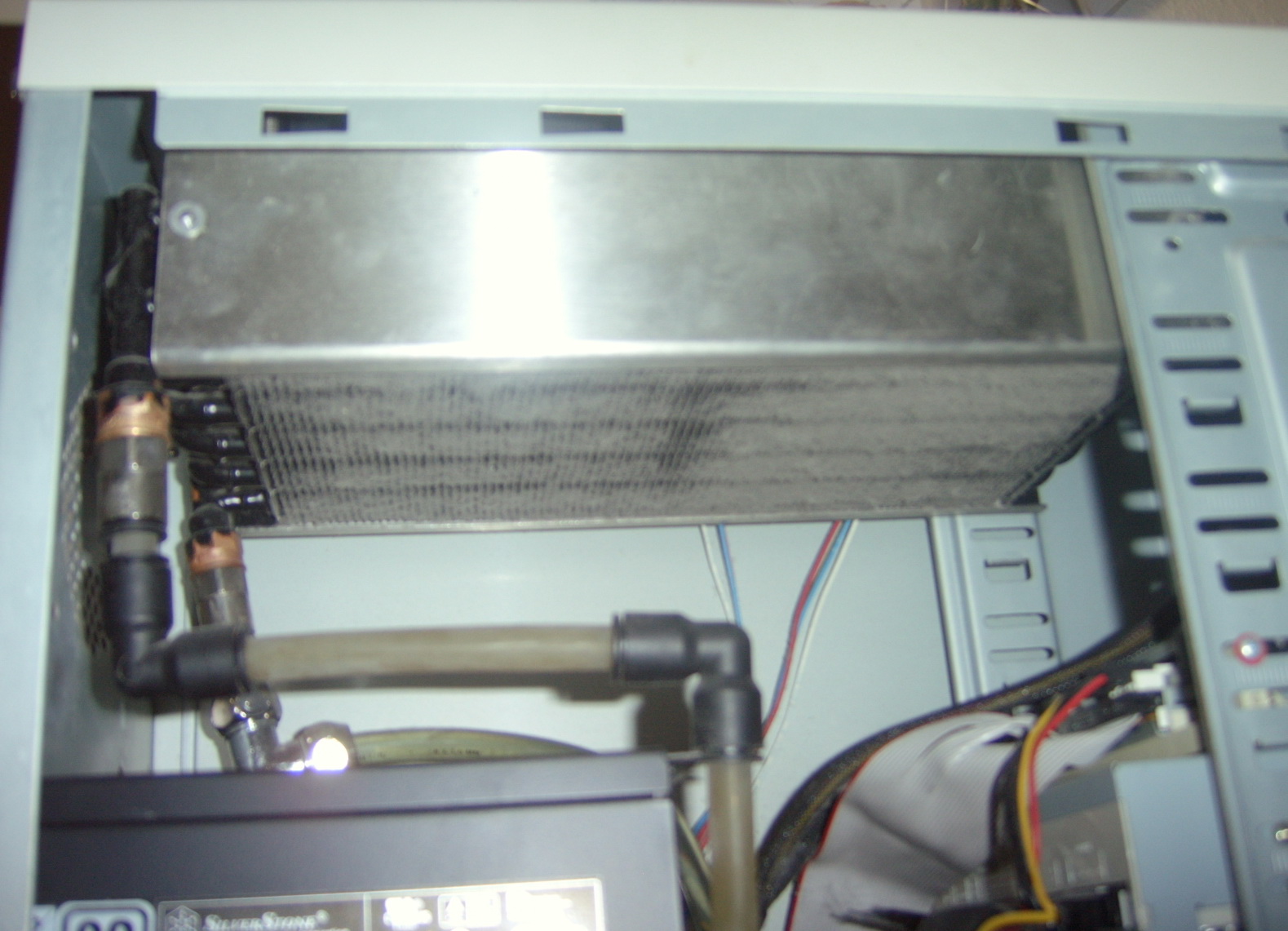

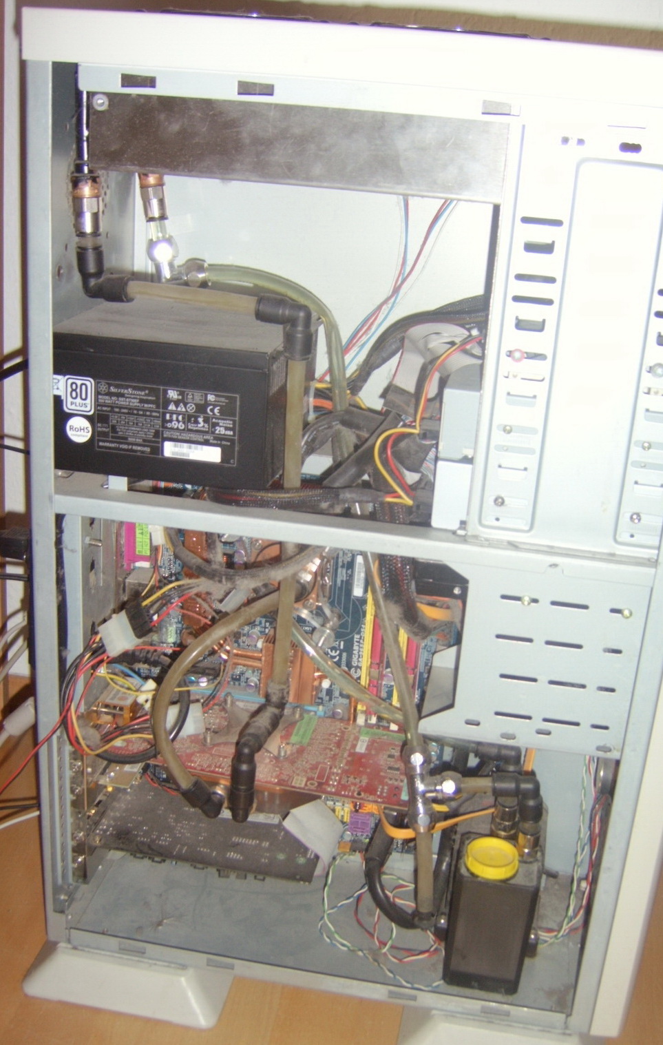

Der AGB ist bei mir gleich an der Pumpe mit dran. Siehe hier:
Auf dem nächsten Bild erkennst du in etwa wo ich den Singel Aufrecht einbauen möchte (rechte seite oben in die 5,25 Schächte.Zwei der Laufwerke kommen noch weg...
Somit sieht die Luftzirkulation in meinem System wie folgt aus:

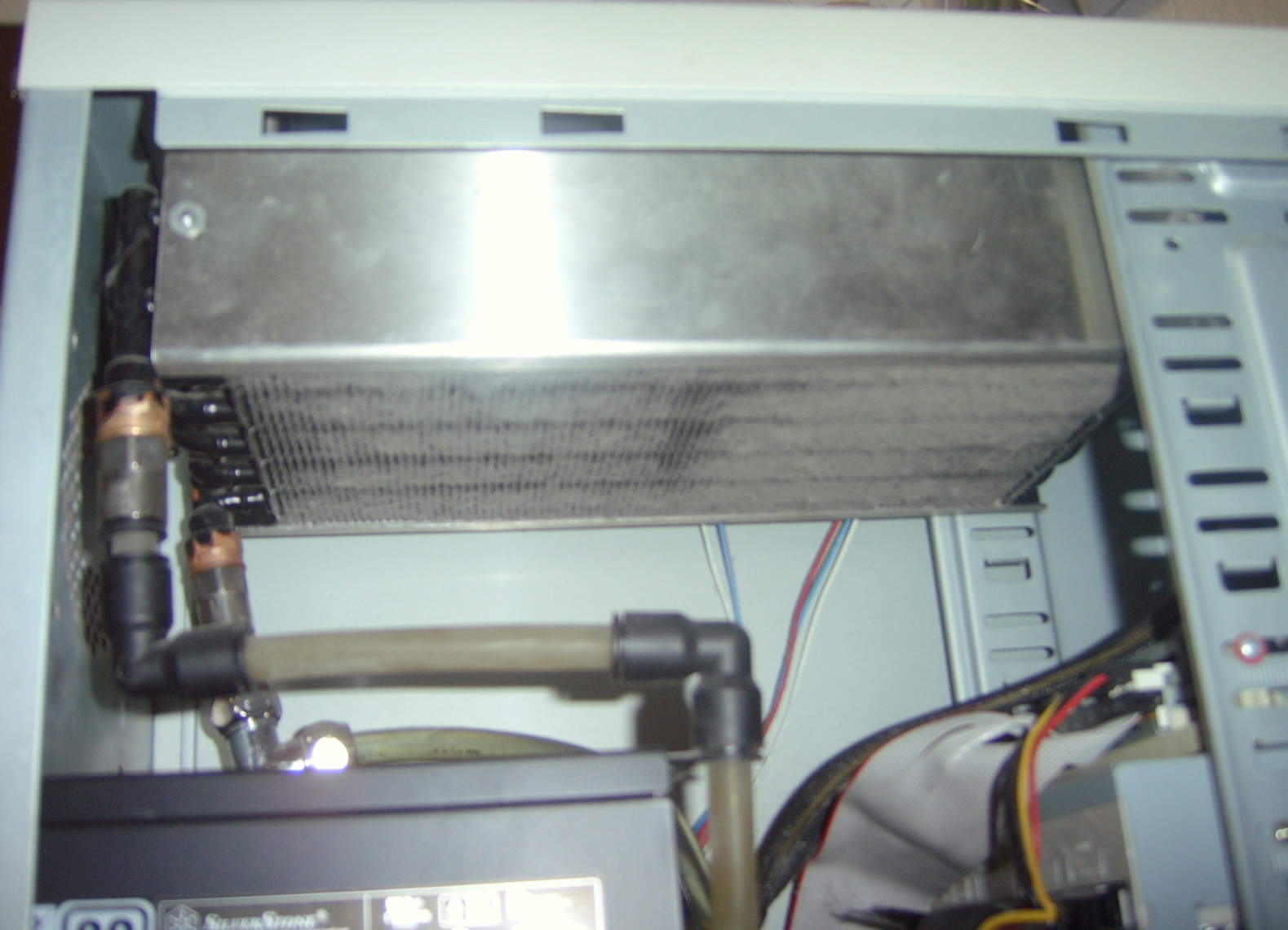

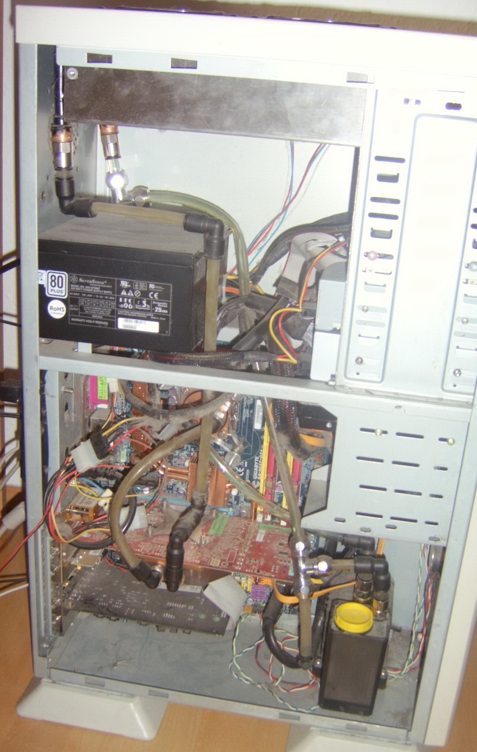

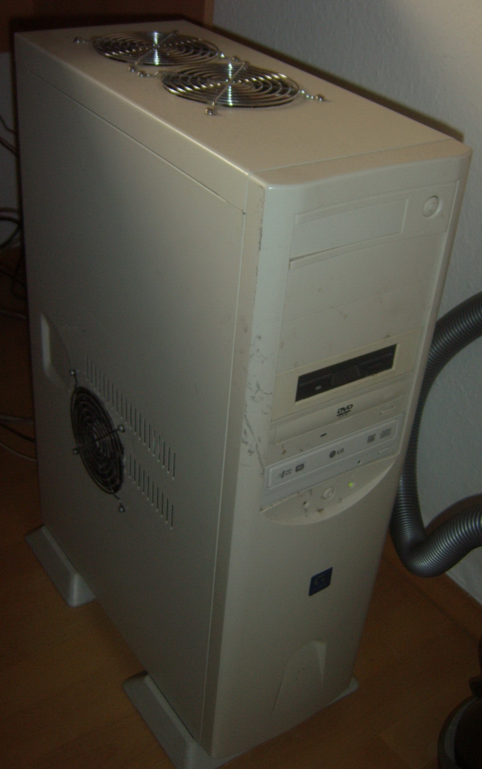

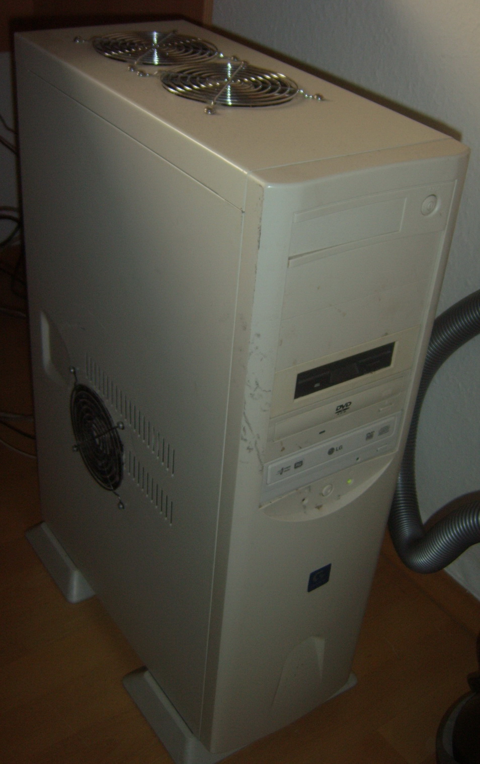

In das Gehäuse:
1 x 120 Lüfter an der Seite (ausgerichtet direkt auf das Maibord + Graka
Aus dem Gehäuse:
1 x NT
1 x Dual Radi an der Decke des Towers
Nach diesen Erwägungen, wäre es doch sinnvoll, den Singel so zu schalte, des er frischluft von Außen bekommt, in das Gehäuse bläst und mit dem Seitenlüfter genug Luft für den Dual zur Verfügung stellt, oder wie seht ihr das????
Was das Geld angeht, so möchte ich ja auch sparen aber was habe ich den für ne Wahl bei der Situation?
Booha, krass, du solltest dein echt mal vom Staub befreien. Das tut bestimmt der Hardware auf dauer nicht gut. Wenn man schon so viel kohle reinsteckt.:hmm:
Danke für die vielen Lobgesänge aber mit dem Staub hast du natürlich recht. Habe den Rechner nachdem ich die Bilder geschossen habe, erstmal ausgesaugt... 🙂
