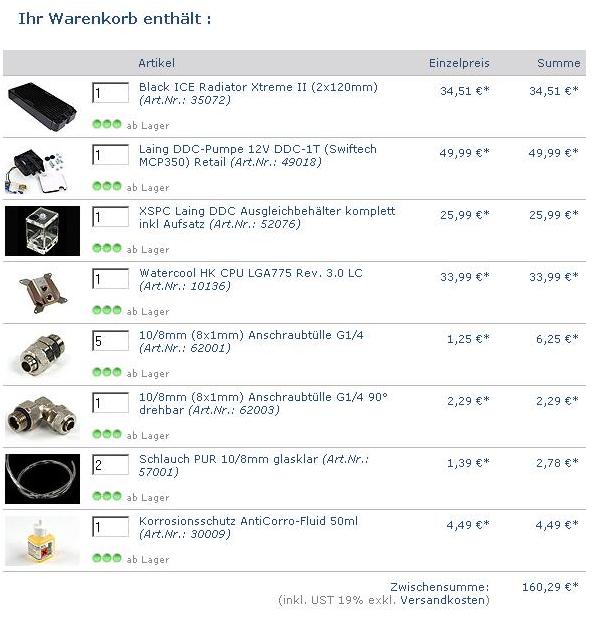

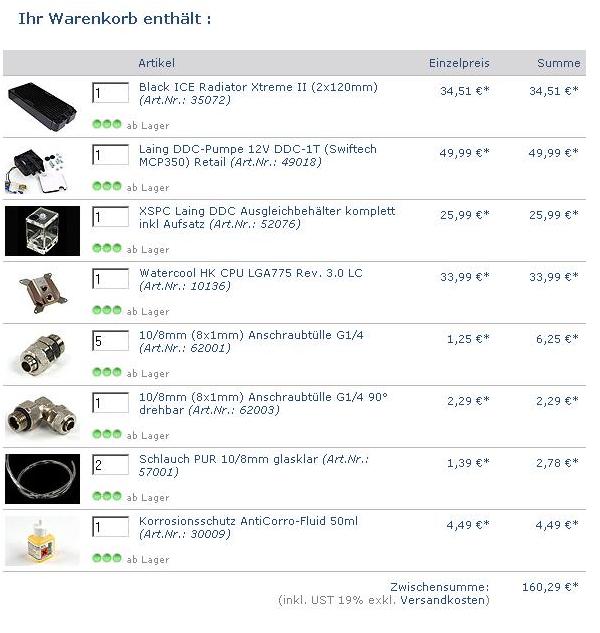

Ich habe mich jetzt für diese sachen entschieden:
Nexxxos ProII VII 240er
Laing DDC-1T
XSPC Aufsatz+AGB
Swiftech Apogee GTX
6x PUR Schlauch (nicht sehr schlau von mir!:fresse🙂
8 Anschlussschrauben Gerade
4 " 90° gewinkelt.
1L Fertigmischung
also ich würde sagen bleib bei meinem vorschlag weil wennde später die graka dazu hollen willst brauchste den 320er radiator.
und bei deinem ist der cpu nicht so toll würde ich nicht nehmen.

Wie alflife2007 schreibt, bleib bei dem 320er. Du kannst wenn du wieder Geld übrig hast, dann ohne großen Aufwand noch nen GPU Kühler holen.
Was mir aber noch aufgefallen ist ist, dass momentan 10/8er Schlauch vorgeschlagen wurde. Und noch dazu PUR . Kauf dir lieber PVC Schläuche, da hast du einen viel besseren Biegeradius!
Hatte auch den Fehler gemacht und gedacht PUR reicht schon aus. Hatte dann aber ständig irgendwo wieder nen Knick drinnen.
Dann PVC geholt und siehe da, es lies sich alles viel einfacher verlegen.
