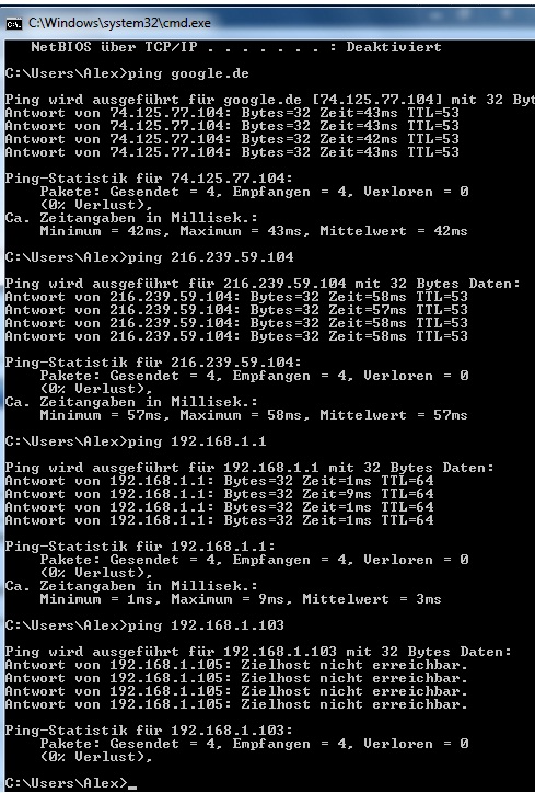

Was genau bedeutet dann denn "funktioniert nicht (immer)"? Nur Internet? Nur Wlan? Nur Zugriff auf den anderen PC? Ohne mehr Infos kann man da kaum irgendwas machen.
Wenns mal wieder nicht geht, für doch mal folgendes in der CMD aus und poste die Ausgabe:
Code:
ipconfig /all
ping google.de
ping 216.239.59.104
ping [Router-IP]

Also internet geht bei beiden immer. nur das netzwerk halt nicht. das netzwerk ging halt mal (vor nem monat ca.), nachdem wir da rumgefummelt haben in den tausend einstellmöglichkeiten und jetzt geht es aufeinmal nicht mehr. wir haben das netzwerk in der zwischenzeit nicht benutzt, also ist es uns auch nicht aufgefallen. jetzt geht es halt nicht und wir bekommen es nicht zum laufen.
ich habe alles in cmd eingegeben, weiß aber nicht wie ich die bilder hier posten kann. habe keine website wo ich es hochladen kann
ich habe es mal unter "anhänge" versucht. mal schauen ob es klappt
ok es geht PS: der letzte ping ist der von meinem Mitbewohner. ich selber bin 192.168.1.105

So Problem "vorerst" gelöst. mal schauen wie lange es funktioniert, aber ich bin guter dinge.
Also für diejenigen, die es wissen möchten:
Das Problem war, dass 2 Computer mit Windows 7 sich nicht im netzwerk finden. Beide benutzen Wlan
Wenn ich beide PC's per Lan-Kabel an den router anschließe und wlan DEAKTIVIERE finden sich beide rechner sofort ohne wenn und aber im netzwerk.
Ich habe dann eine Heimnetzwerkgruppe erstellt und beide PC's damit verbunden.
Dann habe ich wieder das Wlan angeschaltet und siehe da --> Es funktioniert. auch nach diversen neustarts beider computer bleibt der erfolg erhalten.
