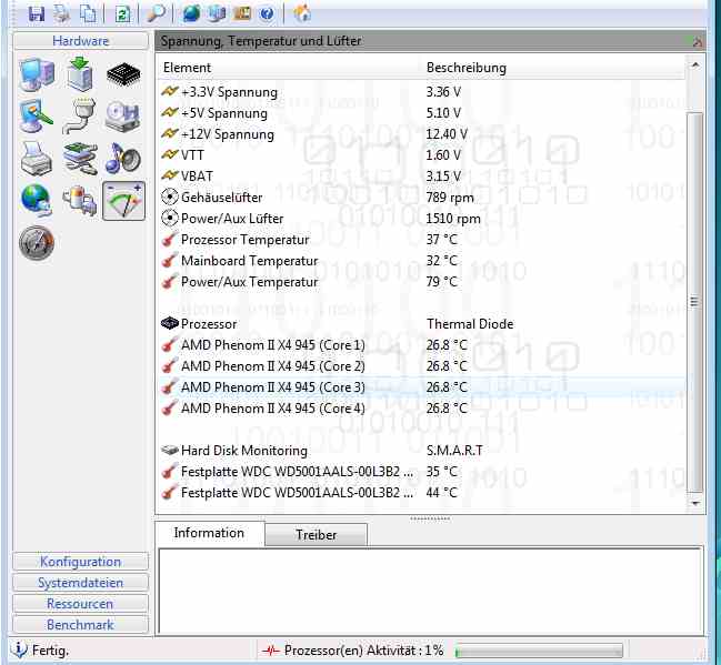

habe seit ein paar Tagen mein neues System. Ich habe nun mal PC Wizard 2009 geladen um mal nach den Temperaturen zu schaun - und wurde überrascht: siehe Anhang...
...Die Power/Aux Temperatur müßte doch für das Netzteil sein - oder? Warum wird das denn so heiß - oder sind 80 Grad ungefährlich?...
...Warum dreht der Gehäuselüfter denn so langsam?...
...Ich habe drei Lüfter: Netzteil, CPU und Gehäuse hinten: warum werden nur zwei angezeigt?...
...Speedfan liefert die selben Temperaturen...
Danke für jede Antwort

Um welches Netzteil handelt es sich denn?
80°C sind schon ziemlich viel!😱
Mach den Pc lieber mal aus sonst fliegt dir da gleich was um die Ohren.
Fass mal an das Netzteil und guck mal ob es sich wirklich so heiß anfühlt.
Wenn nein, dann ist es wahrscheinlich ein Auslesefehler.
Wenn ja, dann würde ich es umtauschen lassen. Mein Netzteil wird nur Lauwarm.

Also ich habe das Netzteil angefaßt... ...und es ist nicht lauwarm sondern fast schon kalt. Auf einen Auslesefehler bin ich nicht gekommen - ich Blindfisch. Seltsamerweise liefern Speedfan und PC Wizard 2009 die gleichen falschen Werte...
...Ich habe ein Cosair-HX-450W-Netzteil...
...Vielleicht kannst Du mir ja sagen, warum der hintere Gehäuselüfter so langsam dreht. Und warum der eine Lüfter nicht angezeigt wird...
...ich hätte auch einen Lüfter vorne eingebaut - aber derjenige, der den Rechner zusammengebaut hat, hat gesagt daß es in meinem Fall nur zu Luftverwirbelungen kommen würde und es sich somit negativ auswirken auswirken würde...

Dan hat der jenige keine ahnung von einem richtigen Airflow :fuchtel: Ich vermute auch das ist ein auslesefehler, ein NT was zu heiß wird geht normalerweise automatisch aus. Solange das bei dir nicht der fall ist kannst du sicher damit fahren. Corsair is auch kein noname NT 🙂

Gut dann wird es ein Auslesefehler sein. Also brauchst du dir keine Gedanken machen.
Das ein Lüfter in der Front sich negativ auswirken kann, ist mir auch neu.
Also du kannst einen rein bauen.
Der Gehäuselüfter dreht so langsam, da es in deinem Gehäuse wohl angenehm Kühl ist, und das Mainboard ihn dann einfach langsamer Drehen lässt.
Das macht die ganze Sache etwas leiser. Wenn du mit deinem Computer mal spielst und er wärmer wird, wird der Lüfter hinten sicherlich auch schneller drehen.

Ich hab unter Last 130 bis max 140°C Power/Aux.
Und das ding läuft seit anfang 09.
Sorgen mach ich mir keine. Zu den Festplatten temps. Viel mehr als 10% wird er im normalfall eh nicht rausbekommen. Obs jetzt 40 oder 45 sind, spielt keine große rolle. Trotzdem sollte das gehäuse gut durchlüftet sein.

Sowas kommt, weil es für die Sensoren auf dem Mainboard keine eindeutigen Standards gibt.
Das gilt sowohl für die Zuordnung, als auch dafür, wie die ihre Meßwerte verschlüsseln.
Da macht dann jede Software schon mal Fehler bei der Zuordnung oder läßt manchmal auch einen Sensor gleich ganz unberücksichtigt.
Leider sind Werte, die mit der Realität garnichts am Hut haben, auch nicht wirklich selten.
Da hilfts eigentlich nur seine Auslesetools ständig auf dem neuesten Stand zu halten.
Aber eben auch nicht immer.
(Mal [ ] testen. Hier ist eine sehr rührige Entwicklergemeinschaft zu Gange, was das Tool einigermaßen sicher macht.)
Power/Aux soll normaler Weise die Spannungsregler-Sektion auf dem Mainboard sein. Und diese kleinen Dingerchen dürfen schon mal dauerhaft warm werden. Allgemein halten sich die Teile an den Standard, daß bei 85°C Dauerbetrieb nicht schadet. (Gibt aber auch welche, denen 120° nichts ausmacht.)
Soll normaler Weise ...
Manchmal wird hier aber auch die North- oder Southbridge-Temperatur angezeigt.
Und bei einigen Mainboards auch garnichts.
Übrigens: Die Temperaturen des Netzteils sind auf gar keinen Fall auslesbar.

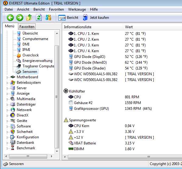

Habe mir das Demo der Everest Ultimate Edition geladen, die die Temperatur der GraKa anzeigt. Sind 64 Grad nicht zu heiß (siehe Anhang). Und wenn's zu heiß ist, warum dreht der Lüfter nicht schneller?
Gruß
krapfen_de 🙂

Es ist nicht zu heiß. Ist völlig in Ordnung. Warum sollte er denn bei akzeptablen temperaturen schneller drehen

ich war von der Temperatur des Motherboards und der CPU ausgegangen, die ja mit 38 Grad und 32 Grad deutlich drunter liegen...

Sicher, oder doch zumindest wahrscheinlich, kann man ja nicht alle GPUs direkt miteinander vergleichen.
Trotzdem will ich mal posten, daß ich mal eine passive HD4850 in ein System eingepflanzt habe.
Wenn die richtig Stress bekommen hat, wurde sie schon mal über 110°C warm.
Sie läuft, weil ich vom Owner nie Klagen gehört habe, wohl immer noch mit diesen Temperaturen.
Wäre die inzwischen verglüht, wüßte ich das ganz sicher.
Ich habe da nämlich eine persönliche Garantie gegeben. (... und bezahlen lassen. 🙂)

64° sind voll ok. Alles bis 100° ist relativ unbedenklich
