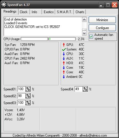

Also irgendwie finde ich das hier alles nicht mehr normal, hatte grade Pc offen.
Da ist ja wirklich alles warm drinne, selbst die Metallwände.
Naja habe mal einen Screenshot beigefügt vielleicht hilft es ja irgendwas festzustellen.
Benutz lieber Everest oder Coretemp. Speedfan zeigt oft mist an...

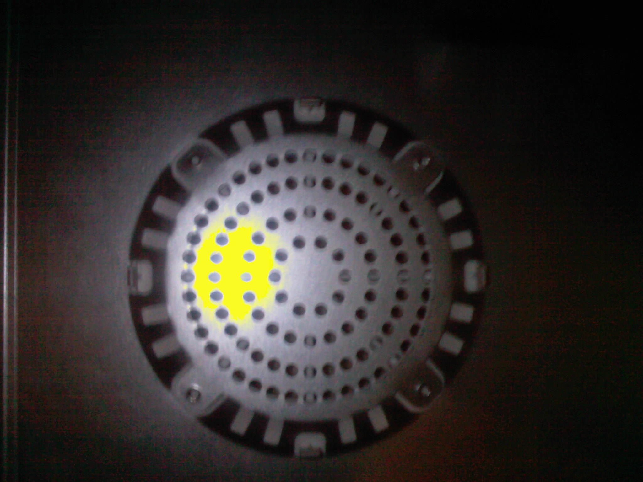

Ja also würdest du jetzt empfehlen erstmal nur einen neuen Gehäuselüfter zu bestellen und zu schauen, weil wenn ich meinen PC offen habe und ihn dann wieder schließe habe ich so locker 8-10 grad mehr. Habe momentan folgenden:
Dann hätte ich noch an meiner Gehäuseklappe so Löcher, ich weiß nicht ob man dort auch noch einen Lüfter dranbekäme... dort war mal so eine Trichterdingsbums was vor dem CPU Kühler hang dran.
Ich könnte das ja mal ausmessen.
Wie messe ich das denn? Von den Schraubenlöcherninnenseiten zur anderen?
MFG
Der Lüfter ist gaar ned mal so schlecht, hab ich selber sogar ein 😀 Nur die Leistung ist mittelmässig verglichen mit den Slippies, aber es geht schon 😉
Zum anderem, mach ein Bild davon! So können wir es uns besser vorstellen...
Miss mal den Lochabstand (nicht diagonal!). Falls es nicht genau passen sollte, machste es mit einer Schraube einfach fest und mit Kabelbindern 😀 Hab ich auch schon gemacht, das sollte reichen.
