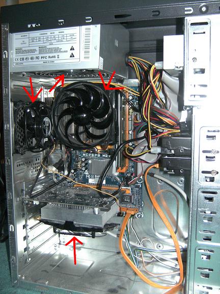

Ist meine Lüftung so gut?
In welche Richtung sollten sie eigendlich Pusten?
PC ist 35°C - 55°C Warm.

jein....so wie ich das sehe saugen deine luefer hauptsaechlich raus...was nen unterdruck erzeugt und deshalb kalte luft durch die ritzen im gehaeuse reinsaugt. wenn du damit zufrieden bist....warum nicht! schau dir am besten mal unter den systemvorstellungen ein paar rechner an. da gibt es viele loesungen. allgemein kann man sagen: vorne/unten/seite reinsaugen lassen und hinten/oben/netzteil raussaugen lassen...so einfach ist das! nutze den kamineffekt aus! wenn du dafuer ein gutes beispiel sehen willst, dann schau die mal das raven2 gehaeuse von silverstone an!

ich glaube das kabelmanagement ist nicht so wirklich ausschlaggebend bei der gegebenen anzahl und plazierung der luefter....zumindest nicht fuer den luftstrom...aus gruenden der aesthetik stimme ich dem allerdings uneingeschraengt zu ;-)

Das mit den Kabel bekomm ich nicht hin. Habt ihr vielleicht ein paar Tipps? Soll ich nochmal ein größeres Bild machen wo ihr es dann besser dran erklären könnt?

hardware wissen brauchste da nicht.. was ein kabel ist weisst du oder?( da die vielen farbigen schläuche) diese versteckst du so gut wie du kannst hinter den brettern und was sonst noch da ist.. dann sieht das alles schon besser aus

Du hast vorne an der Gehäusefront keinen Lüfter?
Hier würde sich noch ein 120er Leisetreter mit 800-1000U/min empfehlen der die Luft von vorn in das Gehäuse pustet

Dann nimm nen Akkuschrauber und mach ein paar Loecher rein 😀
Aber mal im erst: Warum willst du das wissen? Willst du OCen? Schmiert der Rechner andauernt ab wegen ueberhitzung?

Wie hoch soll ich den die Notaus-Temp einstellen? 60°C? Oder höher?

Für ein AMD-System sind die Temperaturen in Ordnung und wenn Du wenig Ahnung mit dem ganzen Hardware-Zeugl hast, dann lässt Du alles wie es ist und schraubst den Seitendeckel wieder aufs Gehäuse.
Damit sind die Kabel auch gemanaged ;-)
Wenn Du trotzdem beunruhigt bist, schaust Du mal in den BIOS-Einstellungen nach, ab welcher Temperatur der Lautsprecher anfängt zu piepsen. In diesem Bereich sollten auch Einstellungen vorhanden sein, die bei einem Lüfterausfall warnen.
Die Einstellungen fürs BIOS findest Du im Handbuch, falls dies nicht greifbar ist, schau auf der Herstellerseite nach einem Download. Im Handbuch selbst, sollten die Einstellungen unter "PC-Health" zu finden sein.

PS: Notaus, dass machen die CPUs (meist) dank integrierter Schaltung selbstständig.
