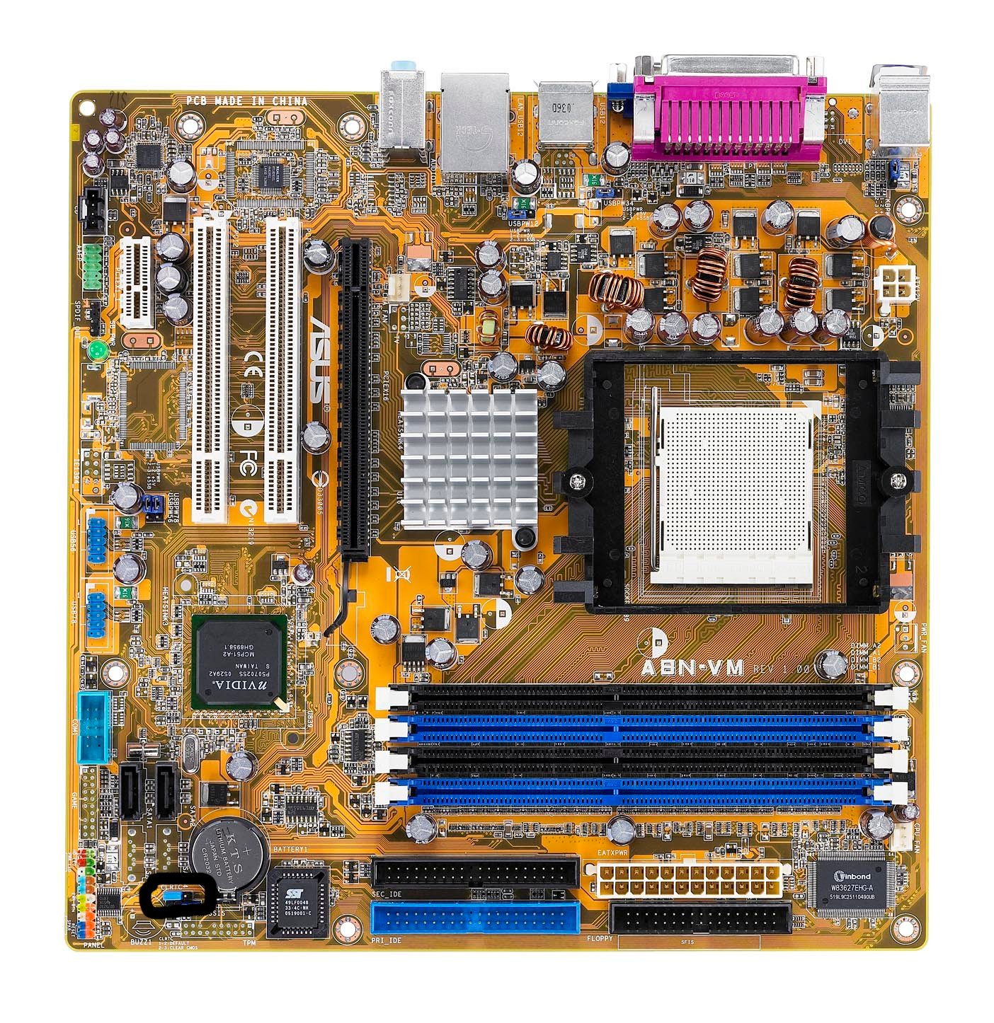

Schau mal das Bild, ich glaube es ist der Pin den du mal umsetzen musst und nach 5 sec. wieder zurück. Der PC soll aber aus sein.
Am einfachsten ist es aber du nimmst du Batterie mal für 5 min raus 😉

gut dann schau mal, und wenns nicht geht probier mal ob du ins BIOS kommst und die Bootreihenfolge ändern kannst. Eventuell drängt sich das CD Laufwerk in den Vordergrund und deine Festplatte, die booten könnte, darf nicht mal so ausgedrückt 😀
habe die batterie jetzt wieder reingetan und die windows xp cd auch geht aber immer noch nicht er piept immer noch drei mal und sucht floppy ode r CD-Rom
