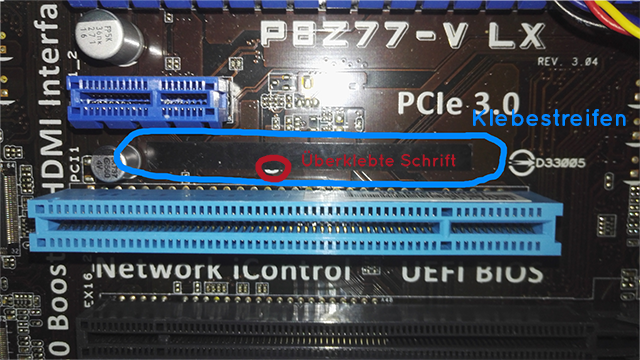

@bisy ich habe auch noch einen Klebestreifen auf dem MB gefunden der da anscheinend nicht hin gehört
