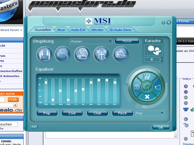

Gibt es bei deinen Treiber Einstellungen wirklich keinen Equalizer?
Kenne dieses "Dröhnen" nämlich von mir un man kann es bei mir wunderbar Einstellen... habe mal ein Foto angehängt wie es bei mir aussieht und bei welchen Einstellungen der Klang sehr gut ist (benutze übrigens ein Logitech Z2300).
Vielleicht hilft es dir weiter... vlt. auch nicht :fresse: 😕
Ich habe schon einen Equalizer im Treiber, der lässt aber keine eigenen Einstellungen zu, stattdessen liefert er eine Auswahl an vorgefertigten Profilen. Diese sorgen aber alle samt dafür, dass die Boxen knistern und rauschen, bei höheren Tönen, teilweise sogar permanent knistern 🙁.
..hab jetzt auch mal ein Bild von meinem Treibermenü angehängt^.^
Zum besseren Verständnis.
PS Hast du nicht die Treiberversion, in der du so funkige Musik im Treibermenü abspielen lassen kannst? 😀
