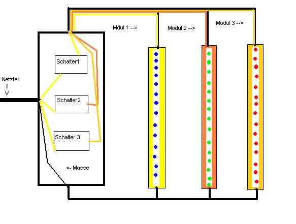

Ich hab deine Bedingungen denke ich nicht ganz verstanden. Wenn du jedes Element mit 15 LEDs seperat an- bzw. ausschalten willst dann brauchst du doch lediglich einen kleinen Schalter vor jedes Element zu schalten.
Es gibt natürlich auch die Möglichkeit die einzelnen Farben mit einem Taster zu wechseln. Das Problem lässt sich z.B. mit TTL lösen. Ansonsten gibt es bestimmt auch mechanische Schalter welche eine 3-Fach Schaltfunktion oder dergleichen besitzen.
Also es kommt immer darauf an was du genau vor hast.... Die TTL Lösung ist sicherlich elegant aber würde ich nicht unbedingt einem Anfänger empfehlen.
hm okay auf die idee hätte ich auch kommen können
du hast das schon verstenden
die einfachste lösung und ich bin nicht drauf gekommen super :fuchtel: 😀
so ließen sich die farben sogar "kombinieren" auch gut
danke dir
manchmal sieht man den wald vor lauter bäumen nicht *g*
PS: wäre das so richtig???
attachment.php

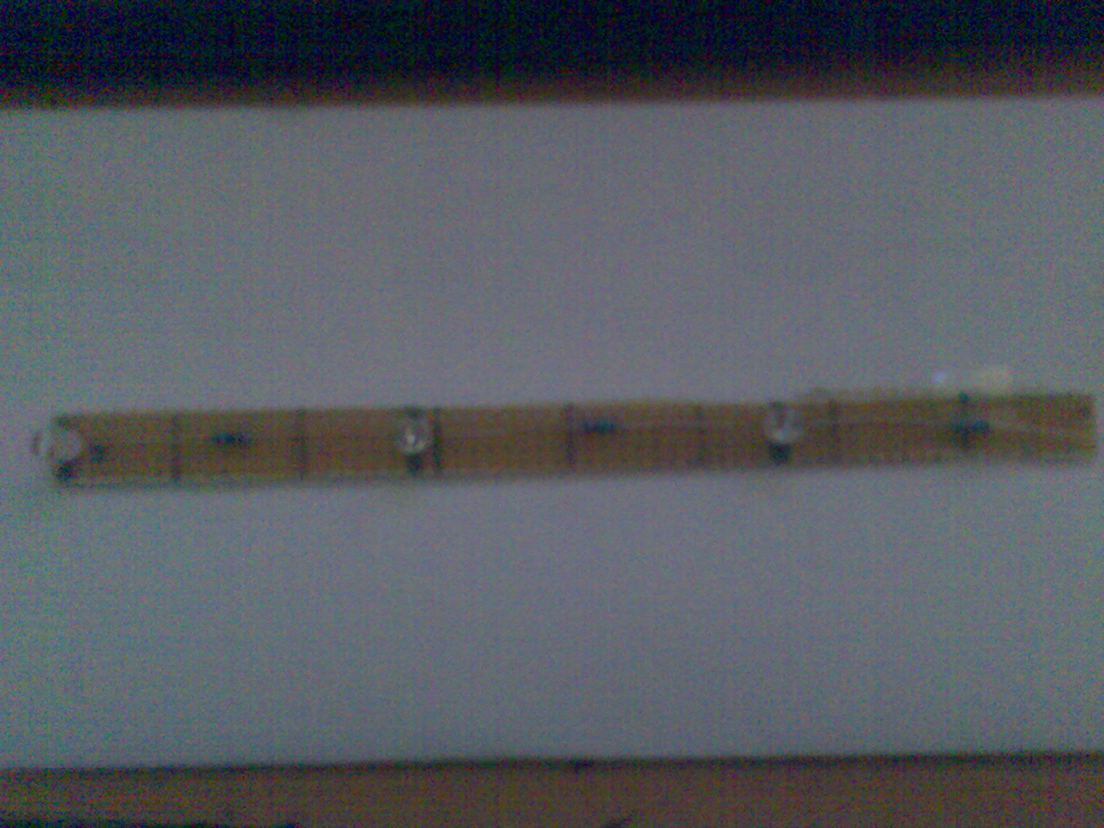

soo nun habe ich zum test mal 2 solcher leisten (bild)
an mein netzteil gehängt das ich eigentlich für die ganzen 45 led?s nutzen wollte ( 12 V 500mA) aber bei den 2 leisten (6 led`s) werden die led`s schon recht dunkel.... liegt das nun daran das ich mist gemacht habe oder ist das netzteil einfach zu schwach?
PS hoffe man erkennt es halbwegs am bild zur not muss ich noch eins machen
gruß dennis
