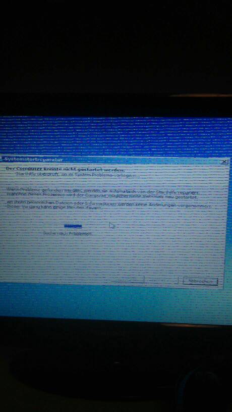

Ich sehe ein Bild.
Das ist aber extrem unsauber. (siehe Bild)

das sieht wirklich nach Grafikchip fehler aus, machen kann man da nicht viel

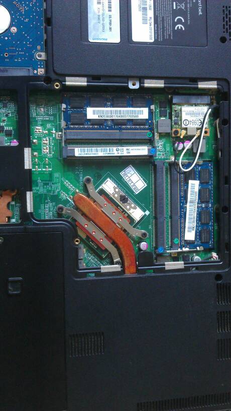

Wie komme ich an den Grafikchip ran?
Is übrigens ein easynote lx86 jp

dafür muss man das ganze Notebook zerlegen, wobei du hat zwei Grafikeinheiten hast, eine ist direkt in der CPU und die andere ist ein ATI Grafikchip
wenn ich das richtig gelesen habe kannst du zwischen der Grafikeinheit der CPU und der verbauten ATI Grafik umschalten, das solltest du erstmal testen.
