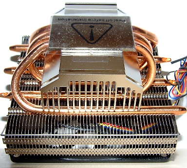

Nach dem Auspacken, das Befestigungsmaterial für alle vermeintlich (noch) im Einsatz befindlichen Sockeltypen, samt einer kleinen Spritztüte WLP, ist in einem kleinen Innenkarton verstaut, hielt ich einen sehr wertig gefertigten vollständigen Kühler in der Hand.

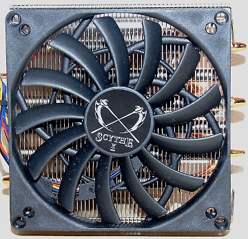

Der Lüfter, ein echter Spezi, der wegen seiner nur 12mm Bauhöhe wohl Seinesgleichen nicht wird finden können, ist schon auf den Kühler montiert.
Er wird, wie man dies von Scythe gewohnt ist, mit Drahtbügeln sehr fest auf dem Finnenpaket verankert.
Auffällig ist die grosse Anzahl an Flügeln, mit der man trotz der geringen Bauhöhe des Lüfters, einen vernünftiges Luftvolumen durch's Kühlerblechpaket pressen kann.

Der Lüfter hat einen vierpoligen Minimolex als Anschluss.
Endlich also ist Lüfterdrehzahlregelung über Puslweitenmodulation (PWM) möglich.
Das Anschlusskabel, eine Ummantelung hätte ihm gut getan, ist recht lang.
Einer Steuerung über eine in einem Laufwerksschacht verbaute Lüftersteuerung dürfte ohne Lötarbeiten zu machen sein.

Die vorerst mit einer Abziehfolie geschützte, vernickelte Bodenplatte ist meisterlich poliert.
Augenscheinlich hat man sich die Experimente, eine leichte Wölbung heraus zu schleifen, verkniffen.
