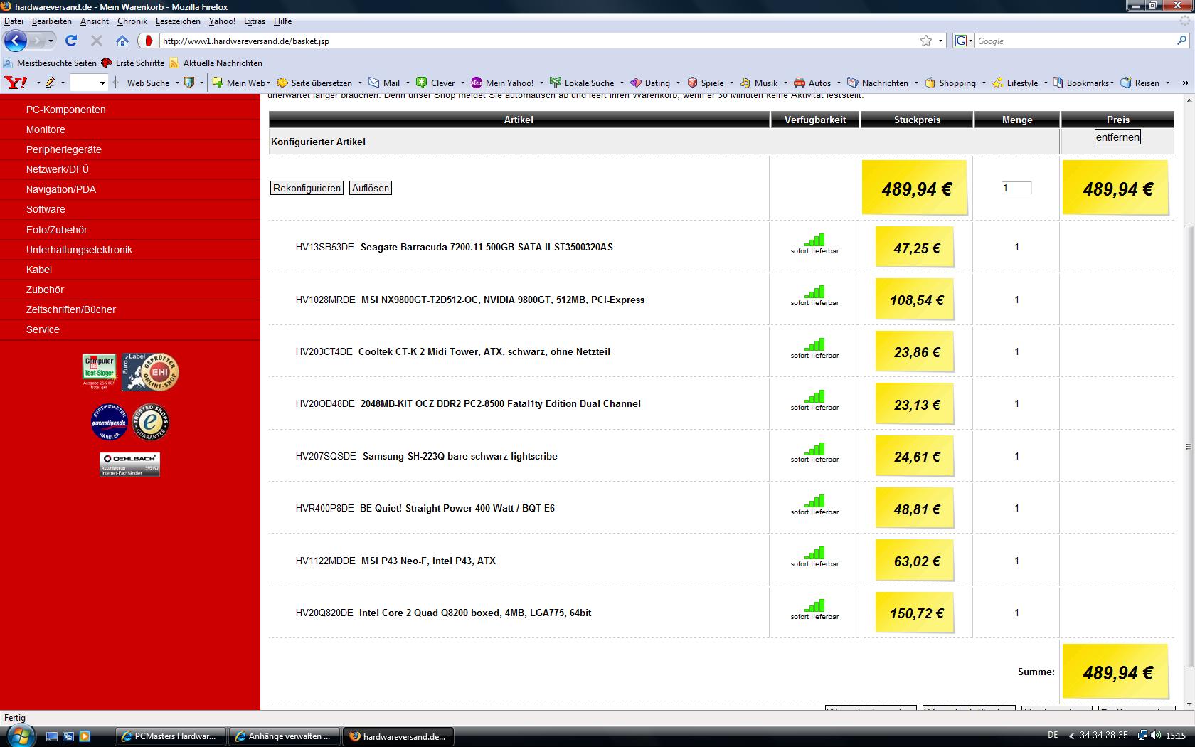

hallo...
hab dir einmal ein Intel system zusammen gestellt, mit einem Q8200. man kann natürlich auch einen E8400 nehmen. die sind vom preis her fast gleich. allerdings würde ich lieber auf einen quad als auf einen dualcore setzen. auf 3Ghz bekommst du den Q8200 allemal.

Dann tausch beim System von Urkman noch den Ram gegen den aus. Bei Vista 64BIT sind 4GB 800er sicher sinnvoller als 2GB 1066er.
So kann man das dann auch schon bestellen. 😉
