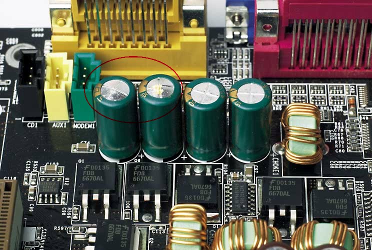

Wenn du den Rechner einschaltest, startet ersmal das Graka-BIOS. Das wird oft nicht angezeigt. Danach läuft der POST - Power On Self Test. Da erkennt der Rechner, was alles eingebaut ist und zeigt auf Bildschirm Schrift. Ist auch die Möglichkeit, ins BIOS zu gelangen. Wenn alles ok ist, kommt ein Pieps und Windows startet. Wenn nichts piepst, ist ein schwerer Fehler.
Bau mal Graka und Speicher aus und starte dann. Vielleicht auch alles vom Board trennen - Laufwerke, USB, Steckkarten. Wenn Graka und RAM fehlen, müßte eine Reihe von Piepsern zu hören sein. Wenn alles deaktiviert ist außer Board, Prozessor, Netzteil und trotzdem nichts zu hören ist, dürfte das Board aufgegeben haben. Beim Netzteil ist die 12V-Spannung besonders ausfallgefährdet, aber die Lüfter laufen noch (die brauchen 12V). Der Piepser hat vorher gearbeitet?
Wenn du so was wie auf dem Bild auf deinem Board findest, hilft auch nur Tausch.
