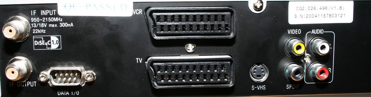

ich möchte in meinem Zimmer fernsehen!
Da ich meinen Rechner, der mir schon zu langsam ist, nicht noch mit einer TV-Karte belasten will, habe ich mir gedacht, einen Satelliten-Receiver (den ich hier über habe) an meinen Monitor anzuschließen.
Problem: Der Receiver hat einen 9-Pol VGA Ausgang und mein Monitor einen 15-Pol Eingang.
Heißt, ich brauche einen Adapter von 9-Pol weiblich auf 15-Pol männlich.
Anbei ein Foto von der Rückseite des Receivers. Sound würde ich mit einem normalen Cinch-Kabel über meinen Verstärker regeln.
Ich hoffe jemand hat nen Link, wo es so einen Adapter gibt. Bin seit 2 Stunden am google und mir geht wirklich langsam die Lust aus. Hoffe ihr könnt mir das Weitersuchen ersparen.
Habe bis jetzt nur einen falschrummen Adapter gefunden:

hi sogge. ich bin kein TV experte, aber ich würde behaupten, da der stecker mit data I/O beschriftet ist, dass der port zum programmieren des receivers genutzt wird, zb vom technischen dienst usw. ich persönlich sehe keinen weg, deinen receiver an einen herkömmlichen monitor anzuschließen.
Du wirfst mir grade meine ganze Planung durcheinander xD
Wenn das wirklich so sein sollte ( ich habe keine Ahnung ) werde ich mich schonmal nach einem neuen Receiver umschauen! =)
Dann würd es mich interessieren, wer einen Vorschlag hat, welchen Receiver ich da nehmen könnte. Will den wie gesagt mit VGA 15-Pol an meinen Monitor anschließen.
das is leider nicht ganz so einfach...
Sat-Receiver mit VGA wirst du vermutlich nicht finden... es gibt aber entsprechende Konverterboxen, die dann das Videosignal (Scart/Cinch) umwandeln in VGA, die sollen allerdings qualitativ eher schlecht sein (hab selber keine).
Der 9-polige Anschluss am Receiver ist mit ziemlicher Sicherheit ein serieller Anschluss zum Software-Update und selten auch zum editieren der Kanalliste am PC.
Wenn du da mit einem 9->15 Adapter deinen Bildschirm anschließt, dürfte der das nicht sonderlich gut vertragen...
